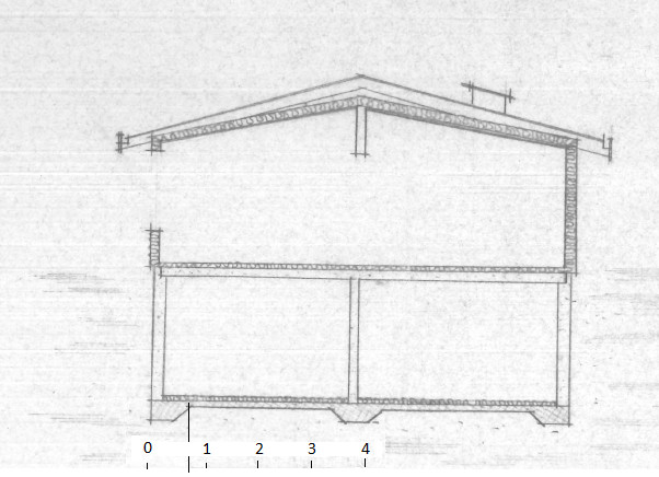

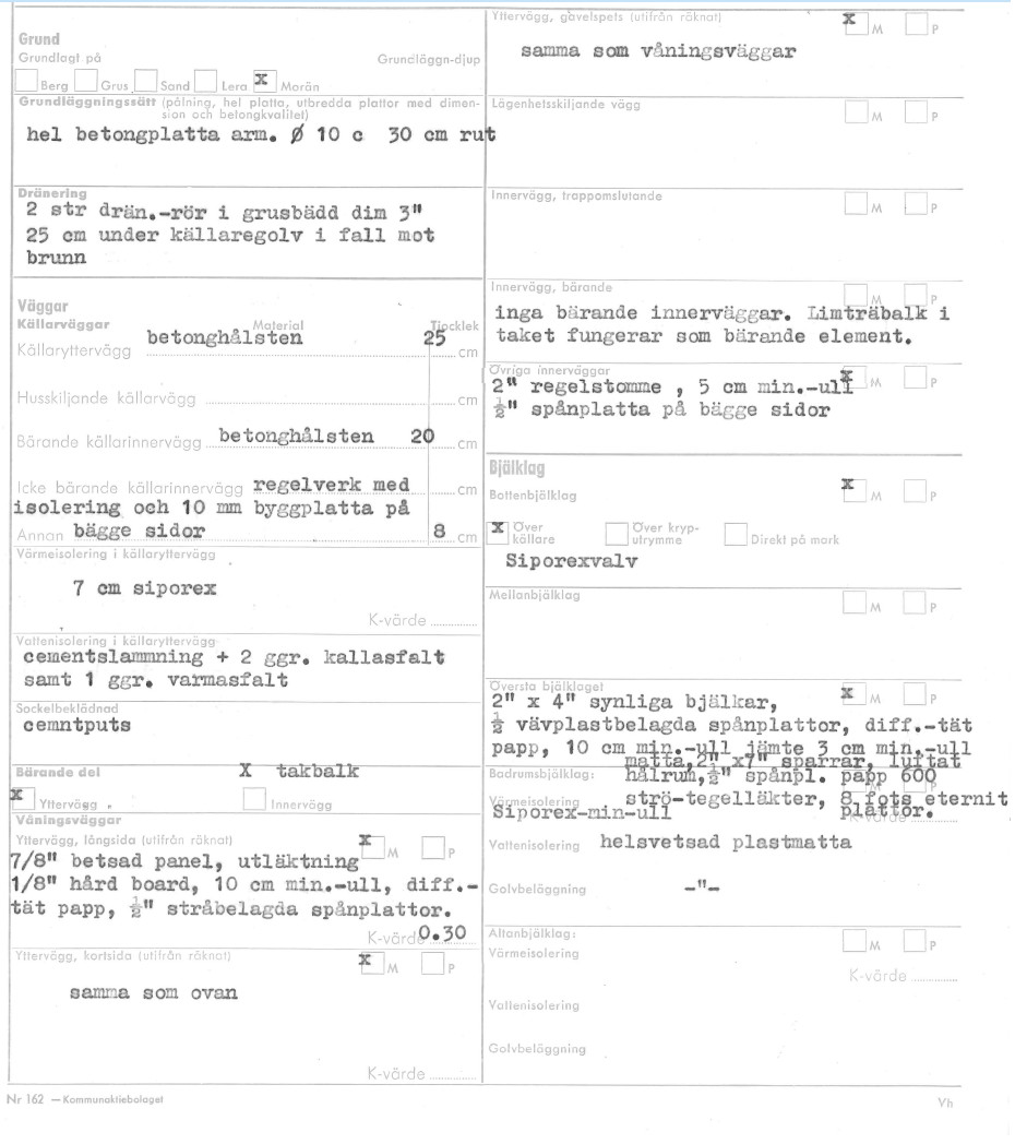

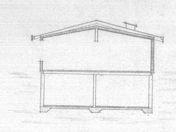

Har brytit upp 2m2 mitt i rummet (40m2 av totalt 100m2 bottenyta) där betongen var som tjockast, ca 20cm. Hur bör man lämpligtvis resonera kring info i ritningarna - med hänsyn till ev sättrisk? Det jag planerar att göra är att ta upp 40m2 i den vänstra delen av källaren (mellan yttervävgg och mittvägg. (Muraren säger att man bör - för säkerhets skull - lämna 50cm från vägg och ut.
Nuvarande bredd är 4 m från yttervägg till innervägg.
räknade skalan på ett ungefär mot rumsbredden på 3,8m och fick då detta resultat - dvs kring 75cm bredd på betongsulan. (återstår ju att öppna och titta också förståss, men innebär då detta att man inte skulle kunna golvvärme i närheten av fönstren? Där borde ju vara viktigast, för att motverka kallras - nästan så man skulle vilja ha tätare där?
