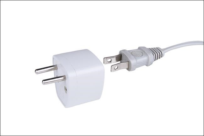

hur vet jag vilket håll dioden ska vändas

Jag misstänker att vår bilelektriker tänker sig, eller har hört. Att en diod kan halvvågslikrikta växelströmmen.
Sätter du en diod i serie med ex. en glödlampa, så kan man troligen mäta en spänning på ca 115V.
Men det är väldigt tveksamt om den spänningen duger att driva en motor. Och ännu mer riskabelt att driva elektronik.
Om man vill labba med sådana lösningar så bör man ha järnkoll på vad man gör. Säkerhetsmässigt så utsätts isolationen i apparaten för dubbelt så hög spänning som den är konstruerad för.

Nej, det är en del fel där.
Det är inte lämpligt för en lampa, den kommer att flimra.
Der funkar inte för att driva en AC-motor, drn blir sannolikt överhettad utan att snurra. En allströmsmotor kommer sannolikt att få för mycket ström. Du kommer dock inte att överskrida issolations spänningen.
En klassisk transformator kommer inte att funka utan brinna upp, om matningen orkar.
Vanlig konsumentelektronik kan mycket väl klara den typen av matning. Men den upplever inte en lägre spänning.
Det enda stället jag vet att metoden används på är för att få två effektlägen på hårtorkar.

nu har jag fått helt olika svar finns det ingen EXPERT på området <a href

jag tycker nog att du fått rätt entydiga svar, det går inte att använda en diod för att konvertera 230V till 115.
Men förklara lite mer detaljerat vad du vill göra, vad är det för typ av USA apparater du vill använda?
Det normala sättet att fixa det är med en transformator, i stil med den här:
https://www.kjell.com/se/produkter/...lriktare/transformator-230-110-v-300-w-p44098
Men det beror ju på lite hur strömslukande dina apparater är.

Du har fått ett korrekt svar från Fotografen och det är att köra en fulltrafo. Något annat vettigt sätt att göra detta finns inte.
Du verkar väldigt okunnig inom området och verkar också ha en ganska aggressiv inställning. Det kanske bara är i text som det inte blir bra men jag skulle verkligen avråda dig från några egna inkopplingar i nuläget. Köp en färdig fulltrafo och kör dina verktyg genom den.
Här är ett exempel som klarar 860 VA (inte riktigt som Watt men det häradet för resistiva laster). Har du större verktyg får du köpa en större trafo.
