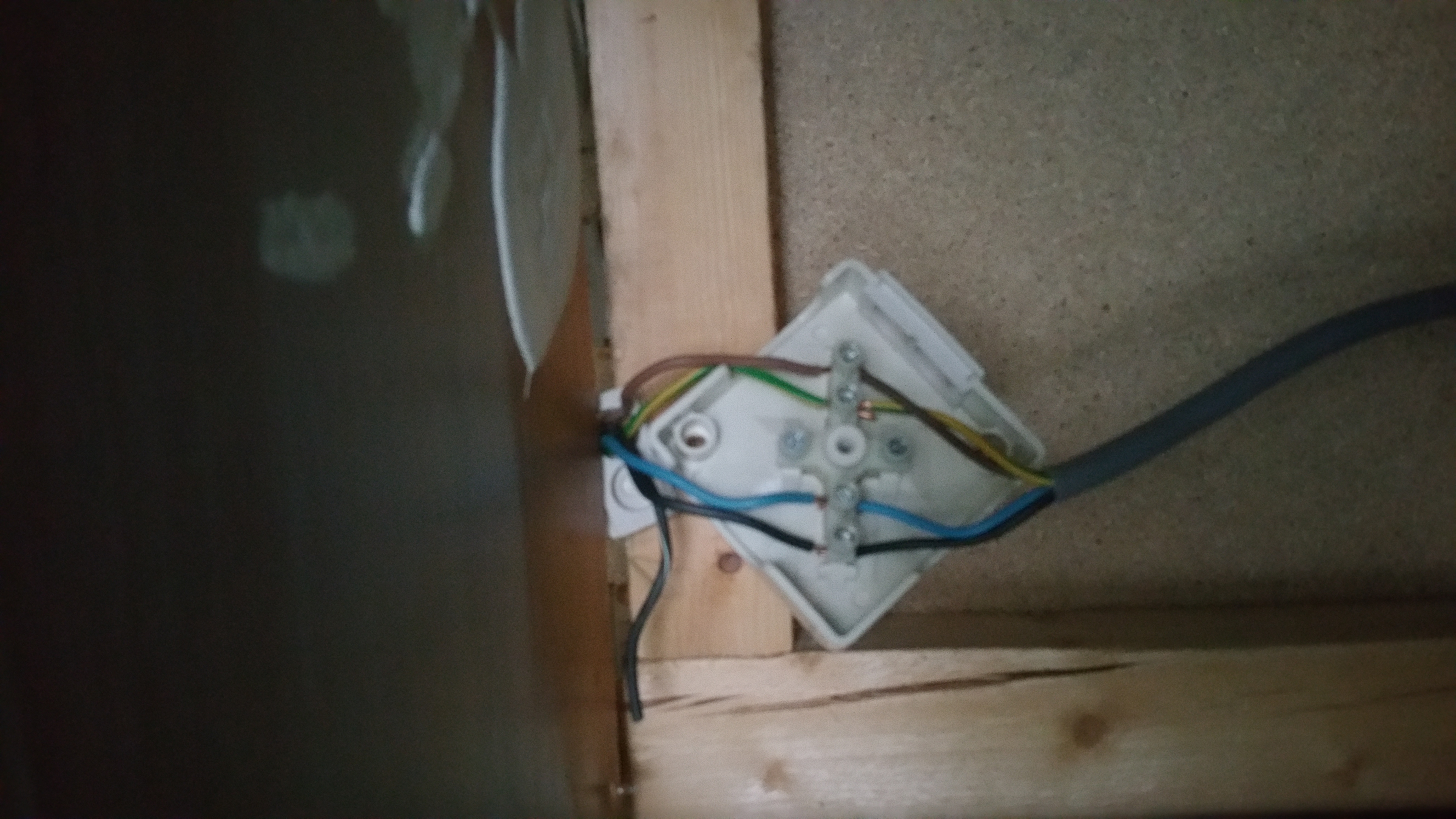

Har precis köpt en sommarstuga med ganska nyligen nyinkopplad spis. Spisen är väl en 10år gammal men ny i stugan, men ger inte tillräckligt med effekt?
Enligt förra ägaren så ska den gamla spisen fungerat som det ska men den nya ger på sin höjd uppvärmt vatten. Inte tillräckligt för att få det att koka.
Det är 400v på den nya spisen och kopplingen ser ut såhär i dosan.
Kan det vara så att det är 230v i kabeln och 400v i spisen som gör att det inte fungerar?
Elektriker ska kontaktas men hade varit roligt att veta om det är ny spis som behövs eller det går att lösa med denna?

Hu..... Den kopplingsdosan måste nog fixas till oavsett...
Det går inte från bilden att säga hur det där är kopplat. Hur ser säkringsskåpet ut? Har du en eller tre säkringar till spisen? Har du vana av att mäta på elinstallationer?
Om man tänker sig att matningen är det som är uppåt i bild så är det i alla fall fem ledare men det säger inget om hur det är kopplat.

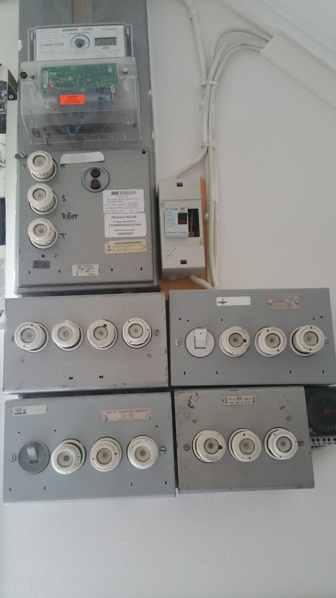

Detta är en sommarstuga som jag tyvärr inte är vid för stunden. Bilden tagen av en icke elkunnig bekant. Dosan är öppnad först när all ström är avslagen och proppskåpet ser ut såhär.
Mer än så har jag inte i informationsväg försen tidigast imorgon då min bekanta kan åka dit igen.

Hmm..... ser ut som trefas in i alla fall.
Jag skulle be den bekanta skruva ur säkringarna till spisen tills det är lock på den där kopplingsdosan. Den tredje ledaren (svart med vit rand) ska förses med toppklämma eller ubåt (eller monteras på en plint i dosan).
När det kommer till själva spisen finns det troligen förutsättningar för att det ska fungera men säker kan man inte vara innan man har mätt och verifierat att allt är inkopplat som det ska.
Om man ska gissa så är problemet att man har kopplat in den blåa ledaren på nolla vilket ger 230V över två elementgrupper i spisen. Den tredje borde få 400V så någon del fungerar kanske (med reservation för att jag inte orkar tänka exakt vad som händer i en deltakoppling där ett hörn ersätts med nolla). Hur som helst är det fel.
Troligen ska den blåa ledaren och den svarta med vit rand kopplas ihop och den blåa från matningen lämnas utan att kopplas in. DETTA KAN MAN INTE MED SÄKERHET VETA
Man måste kolla inkopplingsanvisningen på spisen och kolla hur kabeln är kopplad, samt mäta att man har 400V mellan faserna i matningen och 230V fas-nolla i matningen. Endast då kan man vara säker.
