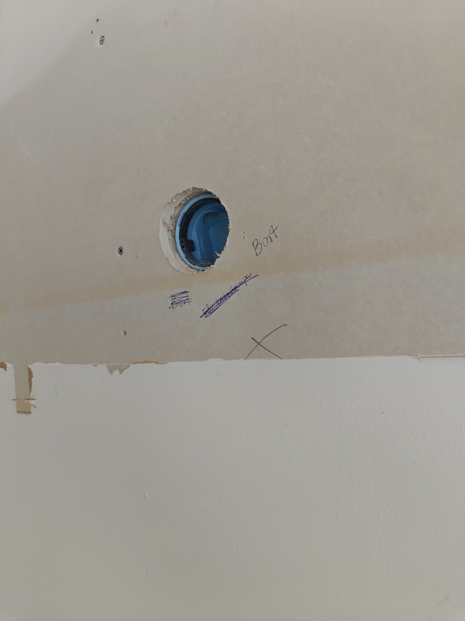

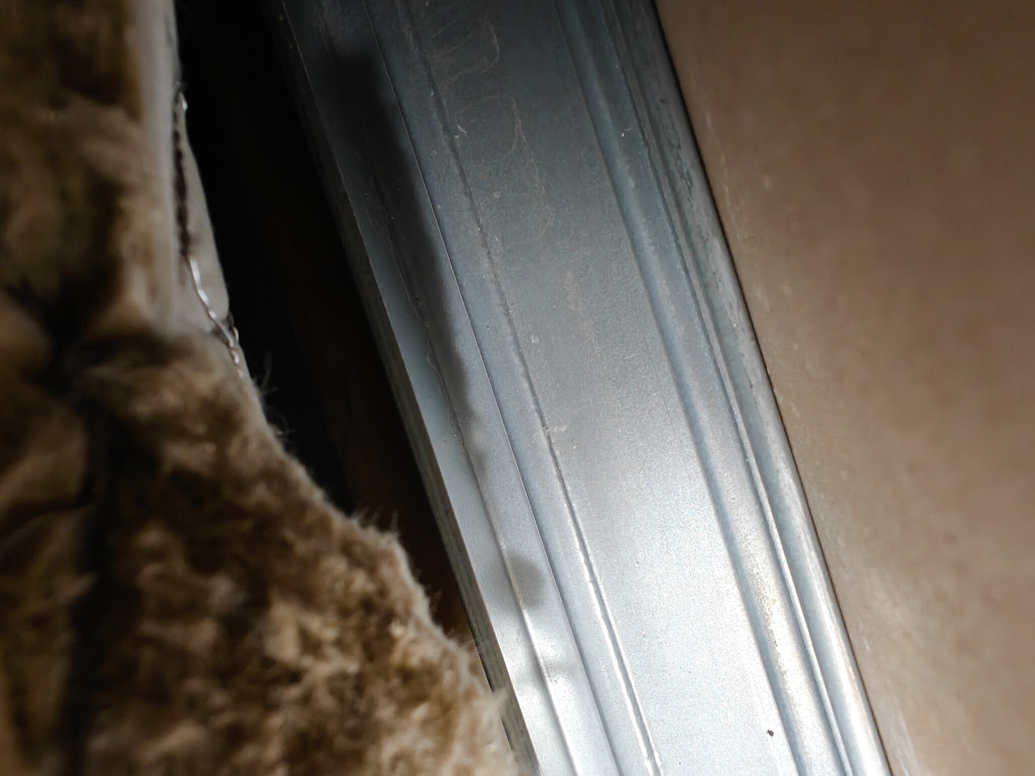

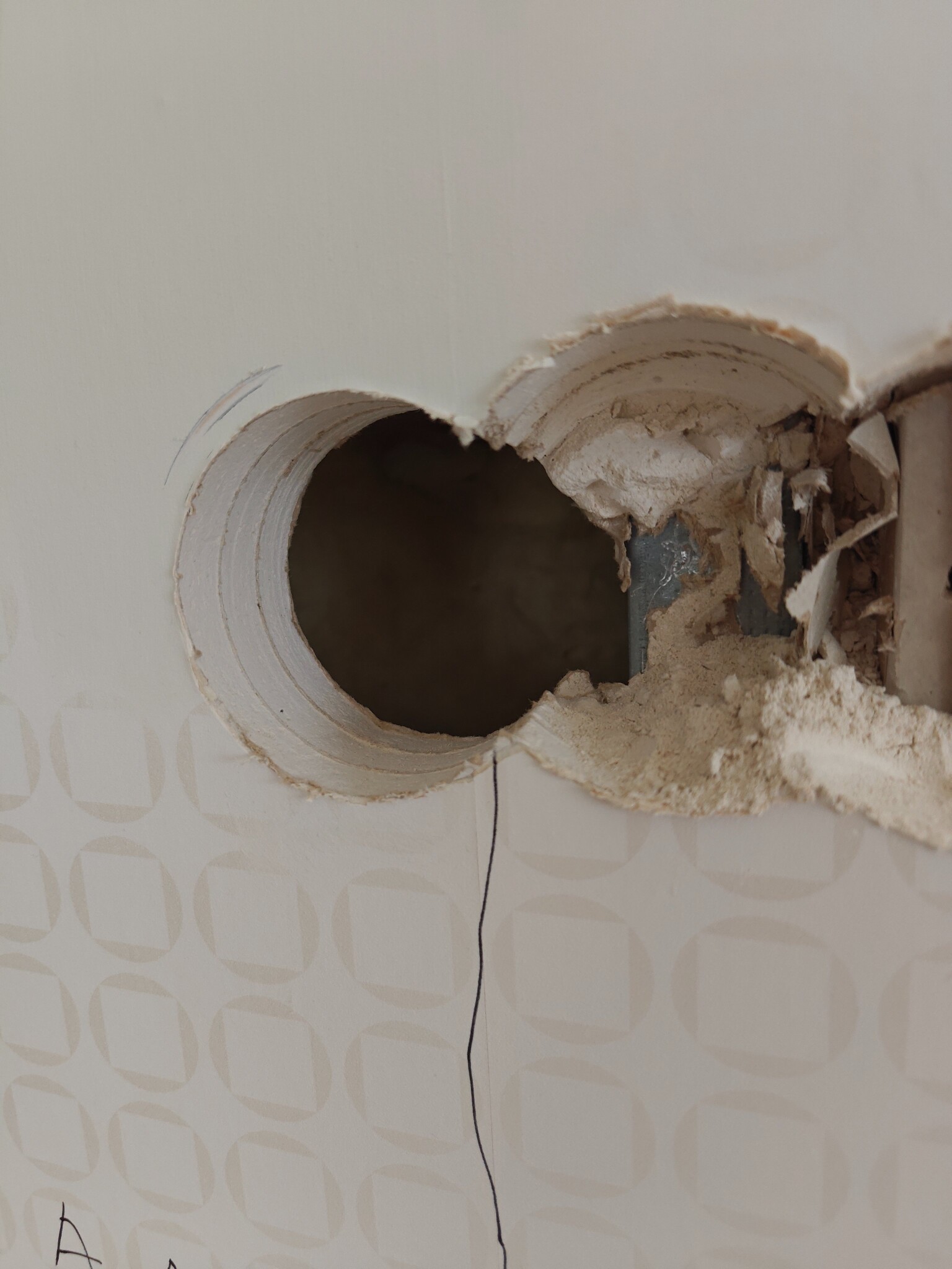

Jag håller på med en renovering i ett bostadshus som är byggt 2008. Jag har en vägg som är mot trapphuset där jag ser att denna vägg har 3 gipsskivor. Alla eldosor osv har ingen brandtätning på så vis eller att doserna själva upprätthåller någon form av brandklass.
Bakom dessa väggar nör jag sticker in telefonen så ser jag mineralull, stålreglar med ganska bra distans till vad jag tror är någon form av träskiva.
Jag undrar om dessa skivor är mer till ljudisolering än brandklass? Däremot när vi öppnade upp en takdosa i vardagsrummet så låg det även där 3 lager gips men bakom dosan fanns en brandkudde. Är det någon som på rak arm vet vad som är till vad?

EI60 är ganska enkelt att uppnå. Tre gipsskivor på ena sidan av stålreglar uppfyller kraven.
Men väggen verkar även vara gräns för en brandcell? Då är det en hel del andra krav som också måste uppfyllas.
