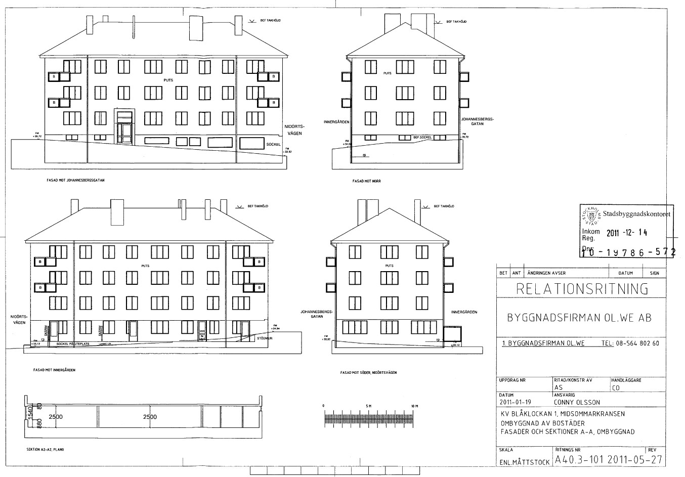

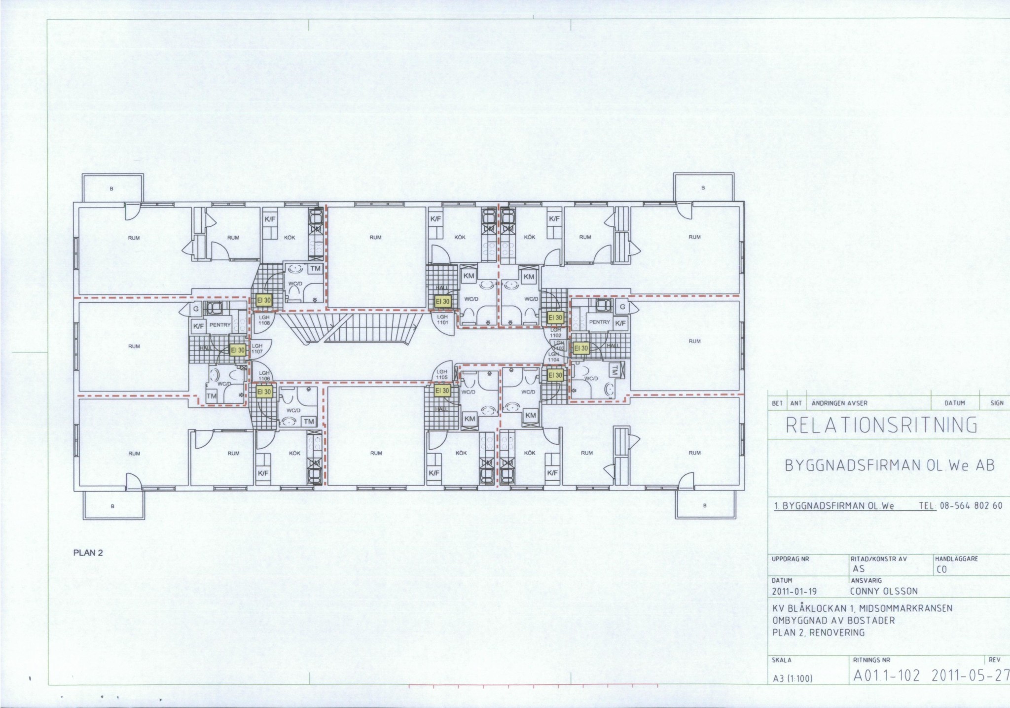

Hej, jag har precis gjort mitt första bostadsköp och vill göra om lite. Jag öppna upp köket, men då måste jag riva två väggar. Har bifogat arkitetritningarna nedan. Hur vet jag om väggen mellan köket och sovrummet är bärande?
Frågan gäller lägenheten längst upp till höger på plan 2, alltså LGH nummer 1102.

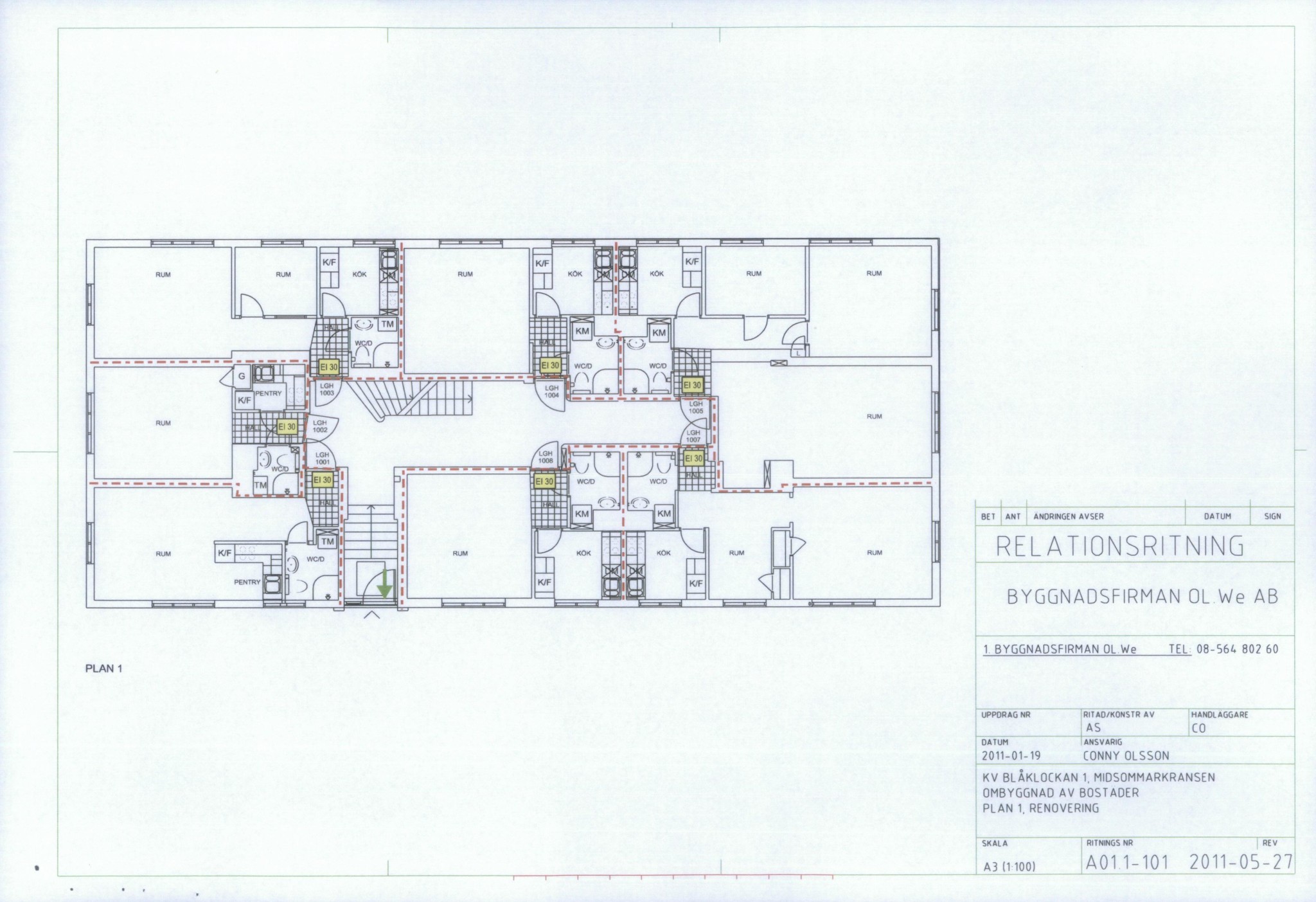

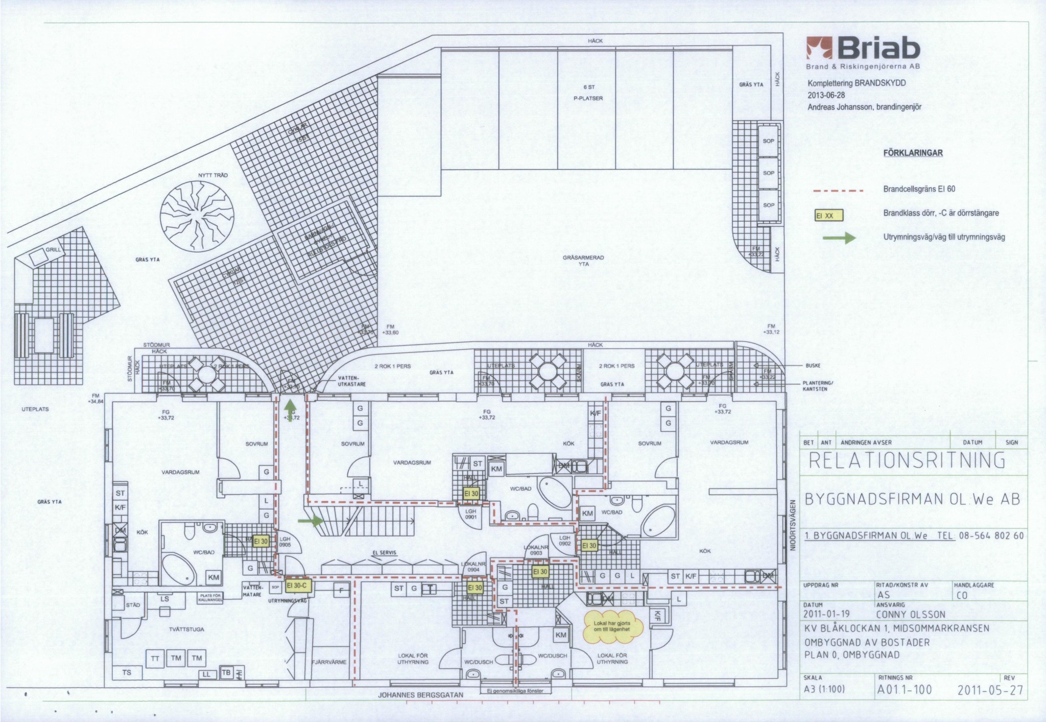

Bifogar även fasaden, och våning 0 samt 1.
Är tacksam för alla responser då jag väldigt ny till allt detta

Du har bara ritningar från ombyggnationen - det är konstruktionsritningarna som behövs. Men det är svårt att tro att väggen mellan kök och sovrum, eller övriga innerväggar runt sovrummet, är bärande. Men börja med att fråga styrelsen vad de kräver. Om de vet att väggen inte är bärande kanske du får svaret att inget tillstånd från dem behövs; om de inte vet kan de kräva att du tar in ett professionellt utlåtande.

Okej, tack för svaret! Jag har skrivit till styrelsen men har fortfarande inte fått svar. Får väl hoppas att det vet om väggen är bärande.
För övrigt är min tanke att riva båda sovrumsväggar och att sätta upp en ny vägg längre till höger så jag kommer i princip bara flytta på sovrummet. Tanken är att skapa en öppnare planlösning genom att kombinera kök och vardagsrum. Ska även fräscha till köket med en ny sten och nya luckor så hoppas att värdet går upp snarare än ner.
