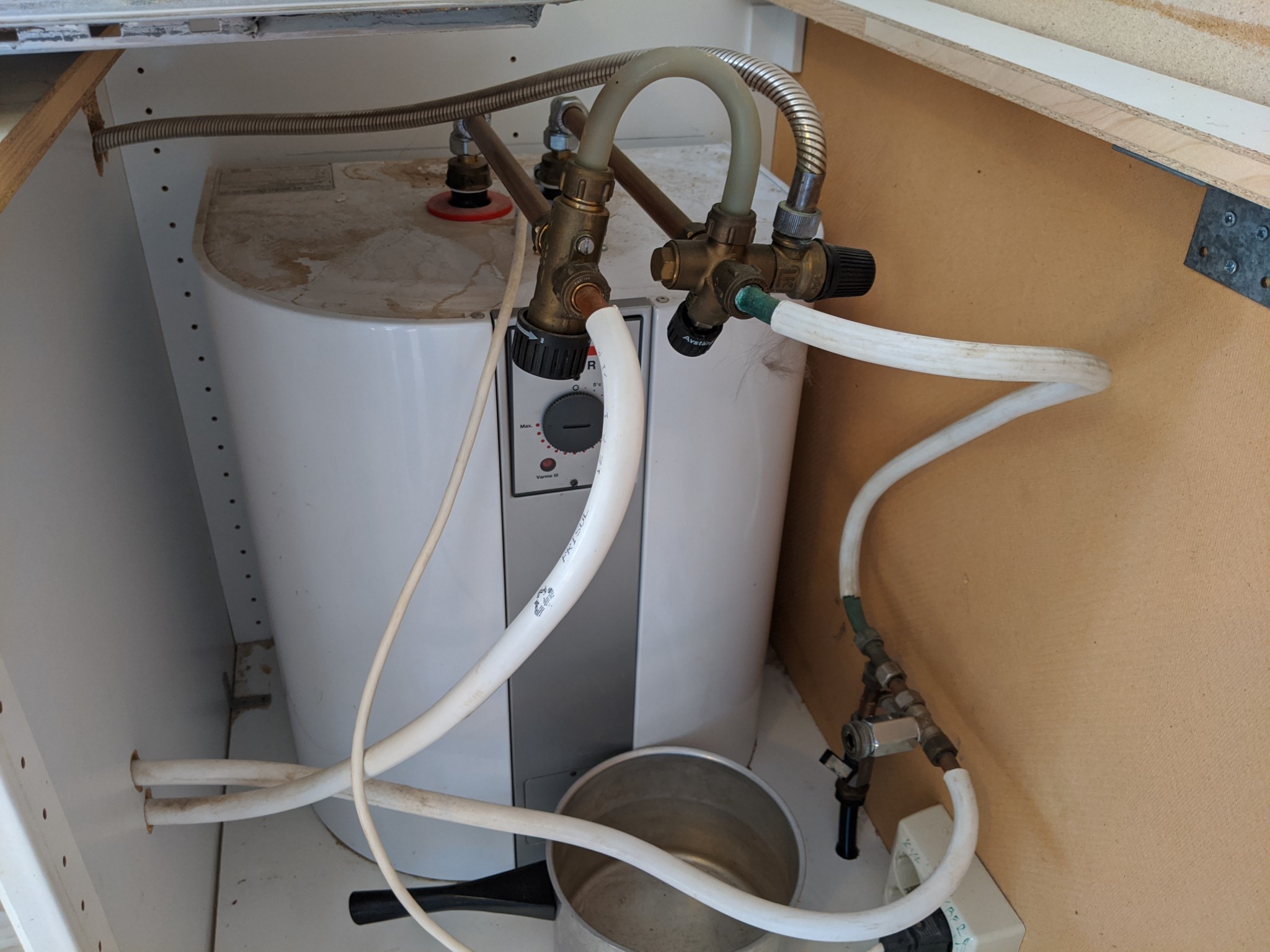

Vid köksrenoveringen har jag demonterat min VVB, den verkar vara ny sen köket renoverades senast vid millenieskiftet.

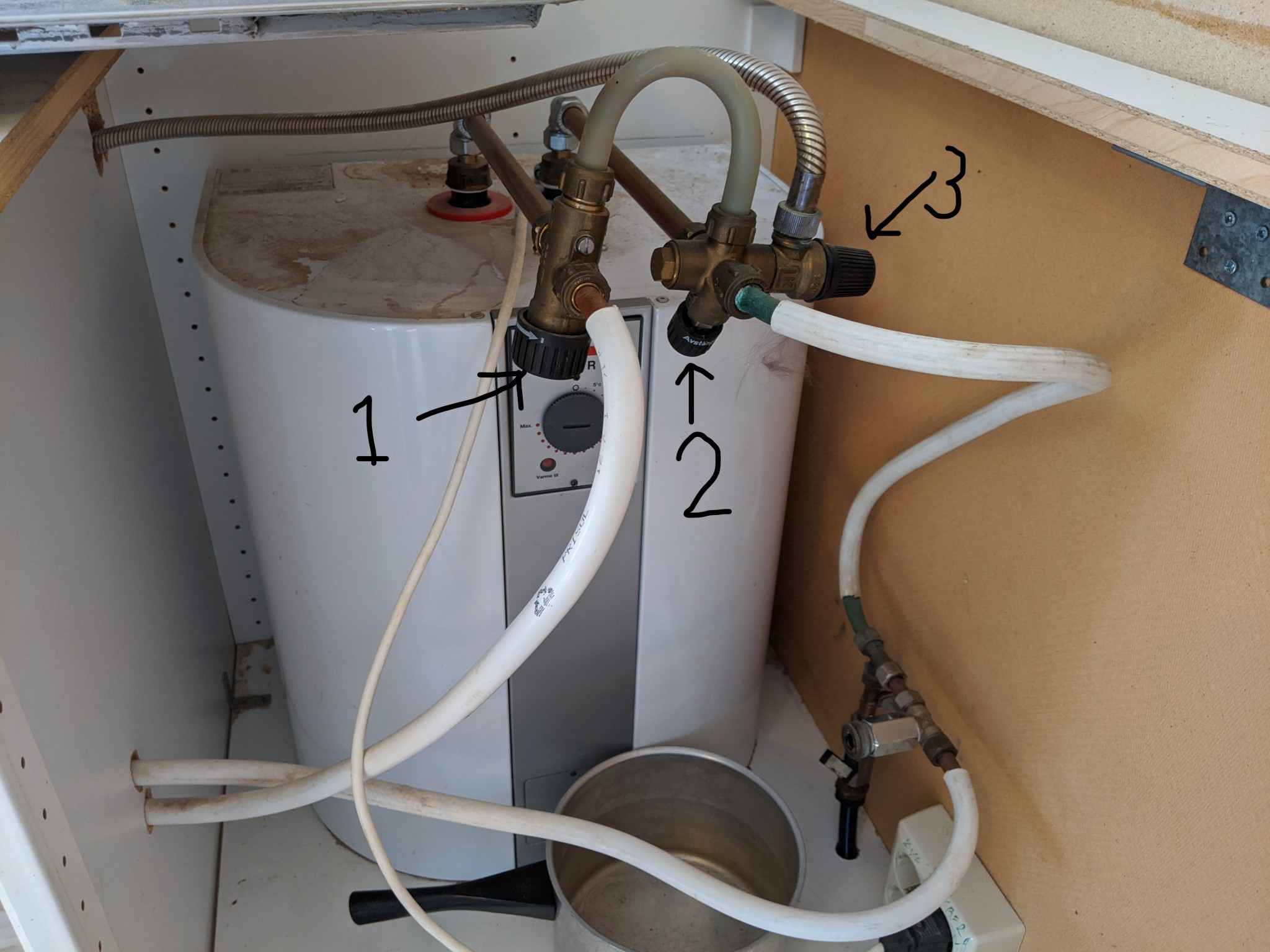

Inkoppling av varmvattenberedare med säkerhets- och blandarventiler märkta i ett skåp.
Jag har rett ut hur den är inkopplad i tidigare tråd, och som jag förstår det är det alltså så att inkommande kallvatten är från höger i bild, som träffar en avstängningsventil (2) som sedan passerar en säkerhetsventil (3) som leder bort vattnet via den duschliknande slangen. Sedan på den varma sidan till vänster kommer varmvattnet ut och träffar en blandarventil (1) som bestämmer temperaturen på varmvattnet ut genom att blanda med kallvatten via den böjda plastslangen.

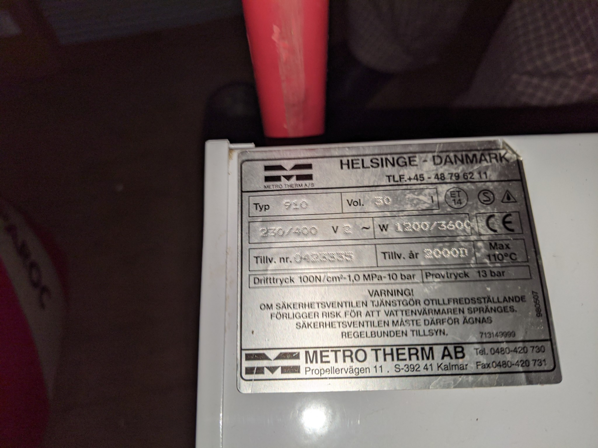

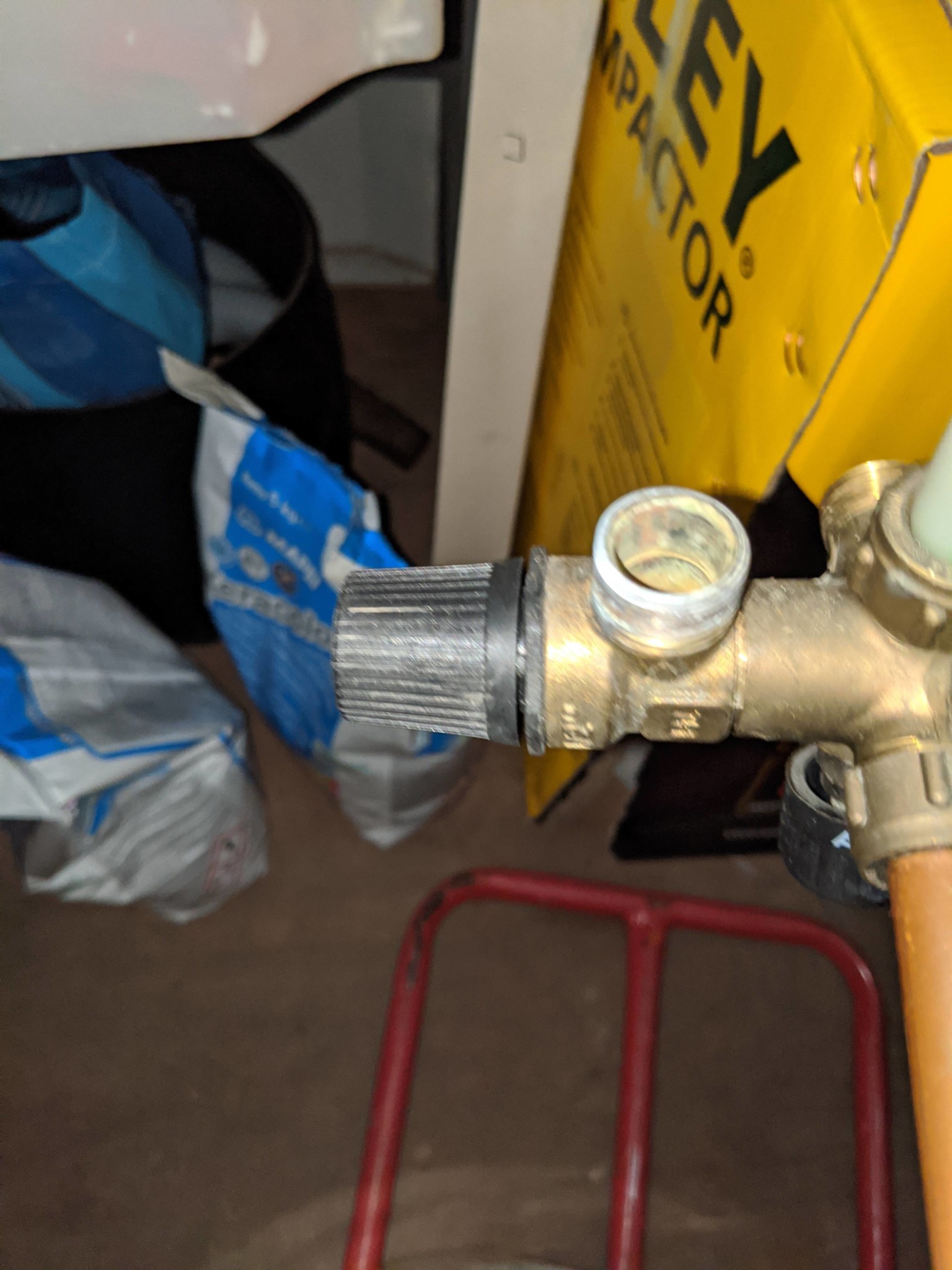

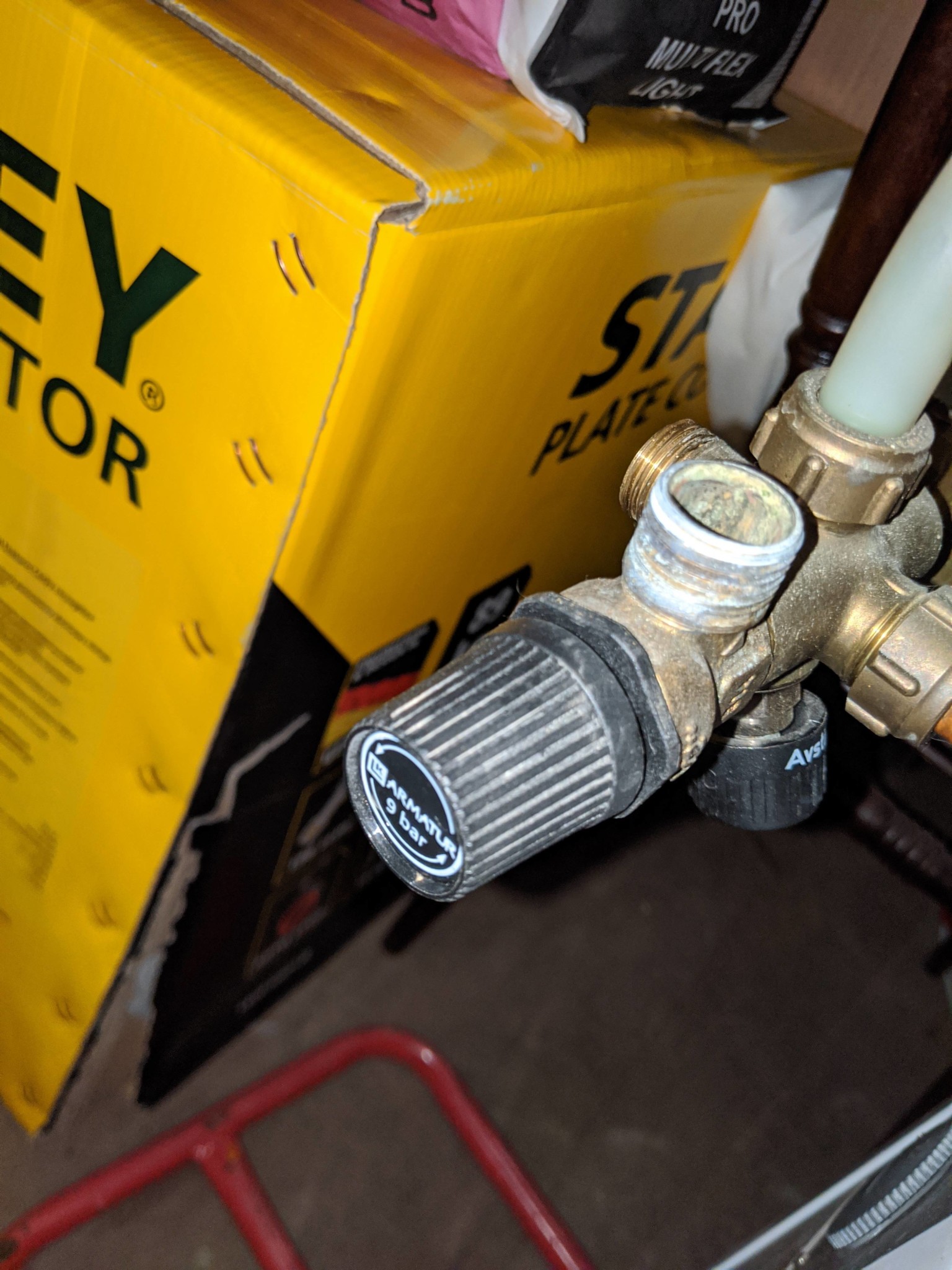

Allt väl, verkar ju inte finnas någon anledning att byta ut något. Dock fick min närmare läsning av etiketten mig att fundera lite på om det är läge att byta ut säkerhetsventilen. Detta då jag inte vet hur den är tänkt att funka och därmed inte hur jag ska avgöra om den är funktionell. När jag vrider på ratten på sidan tvingas vredet utåt och fastnar i ett yttre läge i spänn. Vrider man vidare går det tillbaka till normalläget. När jag tittar ner i röret ser jag ingen skillnad vid de två lägena, men det kanske inte är okulärt avgörbart?
Så vitt jag förstår är det någotlunda kvalitativa grejer, så jag känner inget behov av att byta ut dem om jag bara kan avgöra att de funkar.
Etikett på en varmvattenberedare som visar typ, volym, tillverkningsår och varningsinformation.

När du har vattentryck på igen får du vrida och se om den öppnar vid nockläget och stänger helt tätt när den snäpper ner igen. En sak du bör se upp med oavsett om den är ok eller behöver bytas är att vrida den så utloppet pekar nedåt och att utloppet lutar ner från den och vidare mot avlopp. Det är inte bra att det står vatten där hela tiden och ett grovt fel på lite större kanske viktigare säkerhetsventiler risk att käglan kalkar/ärgar fast.
Perfa, tack för svar. Jag tolkar det som att den alltså är stängd i det inskjutna läget (när den inte är i spänn).
Jag hade tänkt möblera om kopplingen så att det böjda kallvattenröret blir rakt (och kort) genom att rotera den vänstra 90 medsols och den högra 90 motsols. Då kan jag montera säkerhetsventilen på andra sidan avstängningsventilen, där det idag sitter ett lock.

Jag lyckades hitta dokumentationen för min vvb här:
https://www.metrotherm.se/assets/upload/Dokument/mos_metro2012.pdf
Jag har alltså 30 liters modell 910.
Jag ser att det där står "Plaströr mellan ventilerna är skydd mot galvanisk strömning. Får ej bytas mot annat material." Detta plaströr har jag såklart tagit bort och slängt när jag monterat isär alla kopplingar. Jag undrar därför hur viktigt det är? Om viktigt, hur får jag tag i en 10 cm lång bit 15 mm plaströr? Någon som har en stump över och kan tänka sig skicka?
