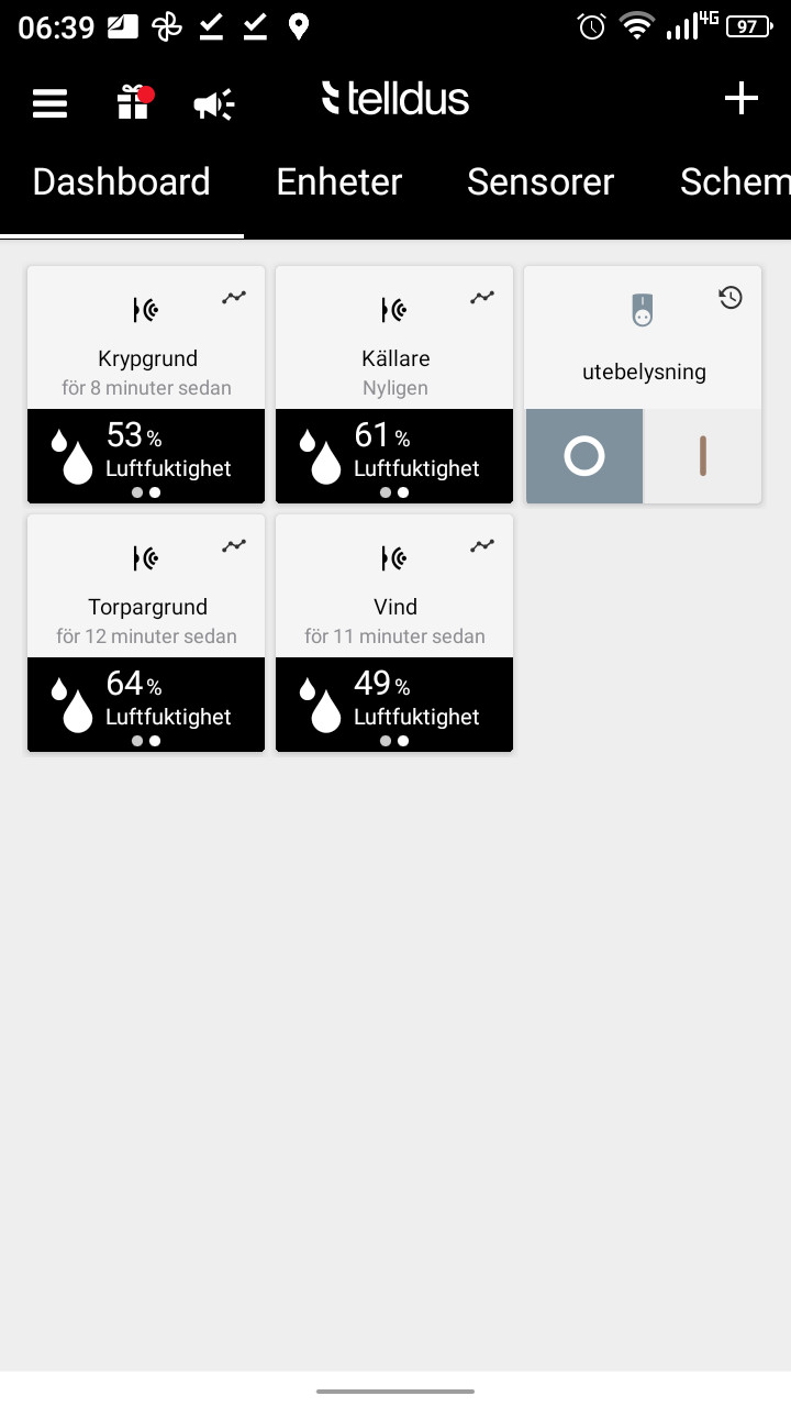

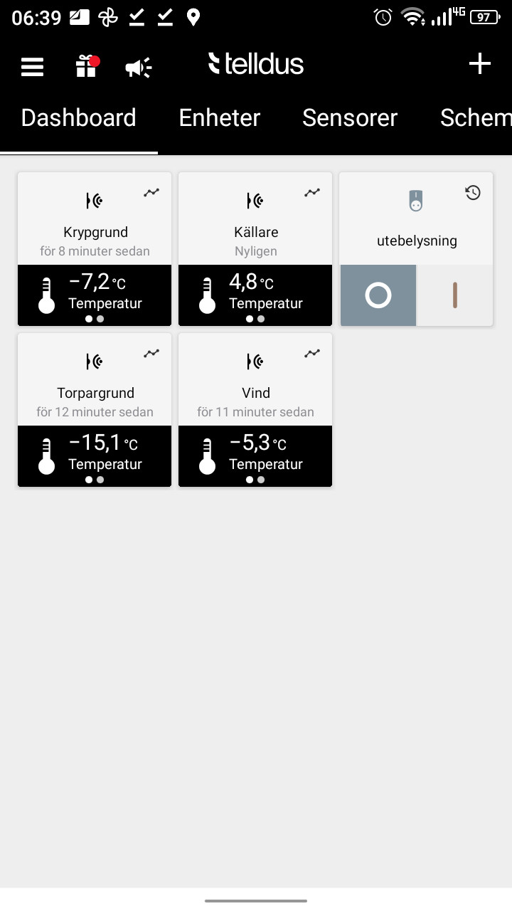

En liten avfuktare arbetar mycket effektivt....i exakt det utrymme lokalt du ställt den i. Övriga utrymmen nere där får ingen nytta alls av den, tyvärr. Det du läser av på displayen säger exakt hur det är med luftfuktigheten runtom nära maskinen, i bästa fall nästan i hela rummet, beroende på hur rummet är utformat, såvida du inte har en extern fuktsensorer i alla rum nere i källaren, och det har man ju sällan eller aldrig. Men då skulle de bli betydligt tråkigare avläsning. Många ställer en avfuktare i tvättstugan, okej, men att dra ner på radiatorer i källaren o bara förlita sig på en luftavfuktare är oklokt. Använd radiatorerna om det sitter befintliga och fastigheten är byggd med radiatorer i källaren. Smart långsiktigt för välmående kåk och bra komfort på köpet!
Beror ju på vad det är för typ av källare också. Den källare jag har under huset är en gammal jordkällare och den mår inte dåligt av att vara kallställd, se bifogade bilder från min fukt - och temperatursensor.
  • Skärmdump från Tellus-app med instrumentpanel för enheter och sensorer som visar luftfuktighet och en utomhusbelysning.
  • Skärmdump av en mobilapp, Tellus, visar temperatur i olika platser, gränssnittet på svenska.
