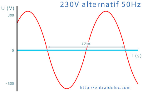

Nu får vi vara lite försiktiga...Mikael_L skrev:
Det är inte "medelspänningarna" som sådana, utan motsvarande likspänning som gett samma medeleffekt som den växelspänning vi har. Så om du har en glödlampa så skulle den lyst lika starkt oavsett om du lagt på växelspänning med RMS 230V, eller en likspänning om 230V (vi struntar i ev. olineariteter i lampan, vilket jag tror vi kommer undan med här).
Så själva konceptet bakom RMS värdet är inte så underligt utan ganska lätt att förstå. Varför det blir just roten-ur-två gånger mindre än toppspänningen när vi har med en sinusvåg att göra kräver antingen ett extraordinärt väl utvecklat geometriskt sinne, eller grepp om grunderna i differentialkalkyl.
För andra vågformer så blir medeleffektspänningen naturligtvis annorlunda. För en fyrkantvåg med 50% duty-cycle så blir det exv. hälften av toppspänningen.
