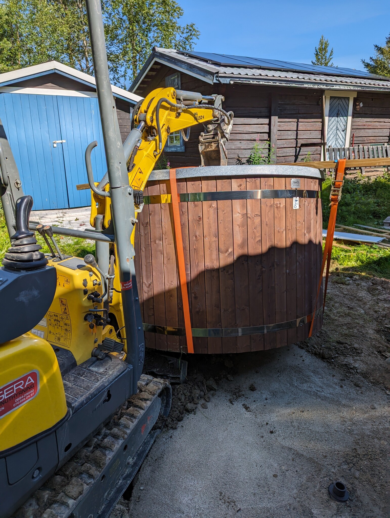

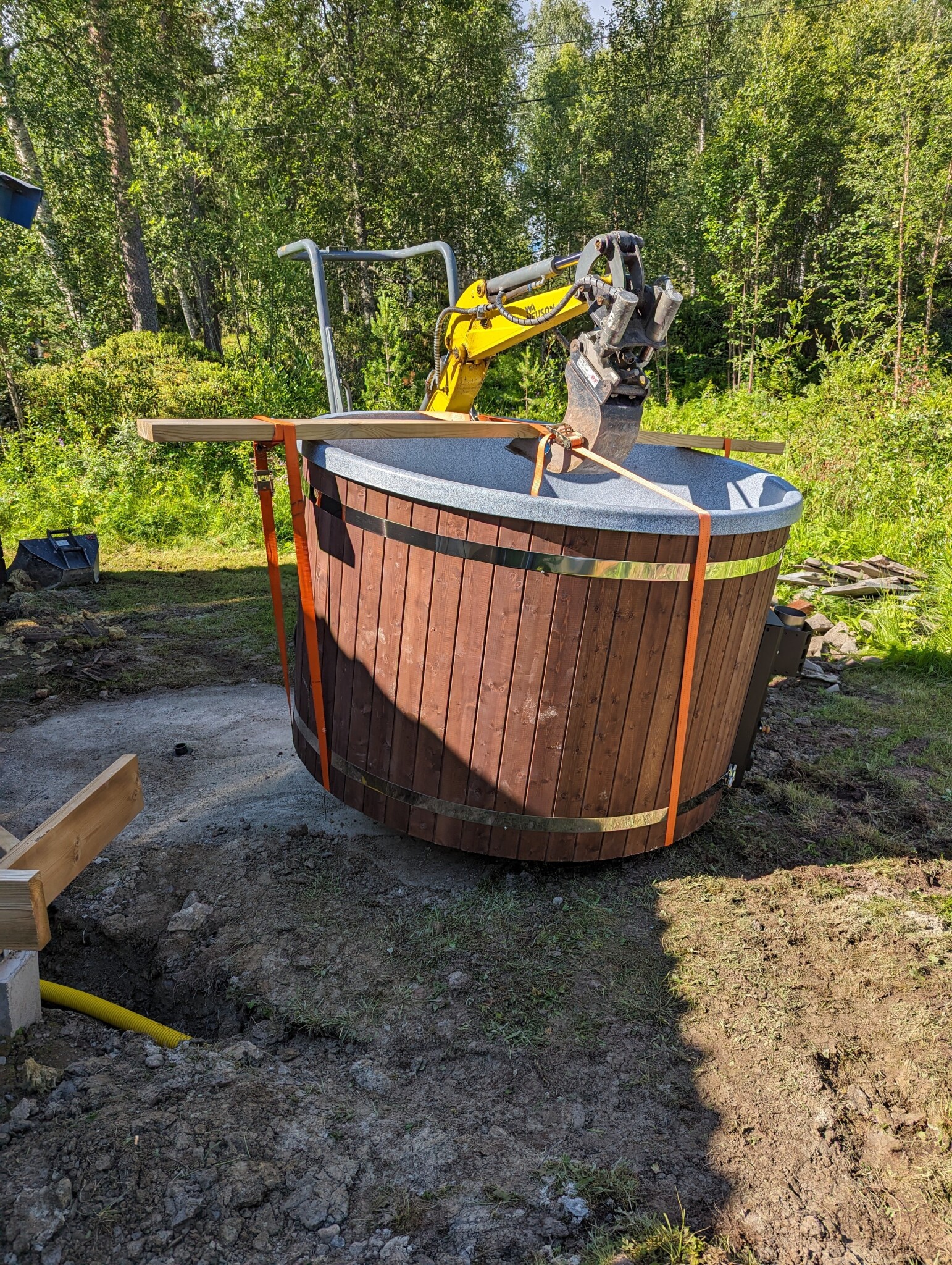

Jag hade samma problem uppe i fjällstugan. Jag hyrde en minigrävare. Fäste tunnan på utfälld grävarearm och körde den på plats. Gick väldigt smidigt. Då var jag ensam och fick ta omtag ett antal ggr. Är ni flera personer så borde det gå enkelt att några går på sidan och håller den på distans från grävaren när ni kör.
