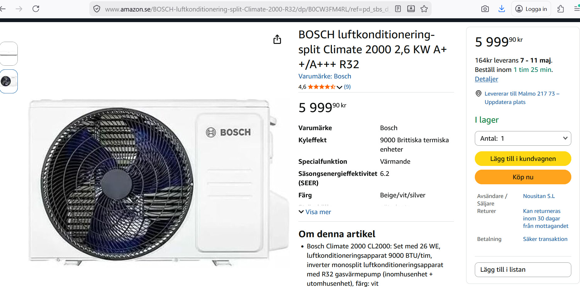

Tycker detta låter dyrt, du behöver egentligen bara 1 bra luft/luft för att kyla 50 m2. Men om du klarar av utedelarna och vill ha 4 ac så kanske du kan köpa dom separat. Prata sedan med din lokala lilla kyltekniker, han bör kunna sätta upp en inne/utedel på en förmiddag/pump. 4 timmarx1000 kr/timme= 4000 kr/pump i installation. Dvs med inköp av pumpar 10 kkr/pump installerat.
Köp de billigaste märkespumparna du kan hitta. Vet inget om Bosch budgetpumpar men de kan ju inte vara helt kassa, du ska ju bara kyla med dom. Bara ett tips.
BOSCH luftkonditionering Climate 2000 visas med specifikationer och pris på Amazon Sverige-sida.
