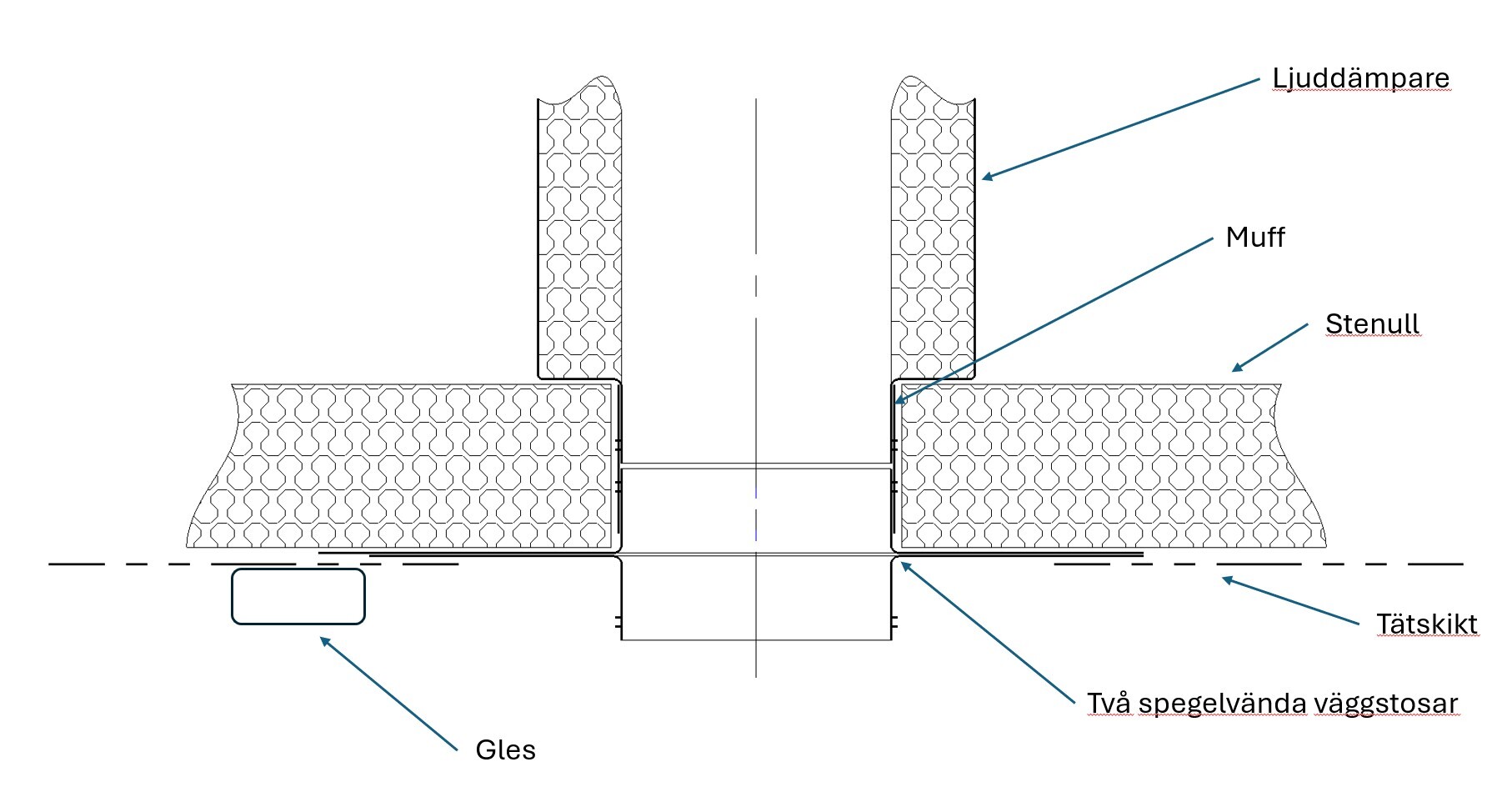

Hittar inga bra produkter för genomföring av imkanal genom tak och tätskikt där man också har en ljuddämpare som start. Hjälp mig!
Det finns manschetter i typ EPDM att dra på ett spirorör men det känns slite sladdrigt. Det finns takstos med muff eller nippel på ena sidan men då saknas anslutning på andra sidan (antar att de ska limmas mot vägg).
Har skissat på en egen lösning men den innehåller flera artiklar.
Jag vill helst ha en lösning där en takstos med nippel nedåt och muff uppåt finns som gränssnitt mot ljuddämparen. Då kan den ryckas upp enkelt vid behov och underliggande delar sitter kvar vid tätskiktet.

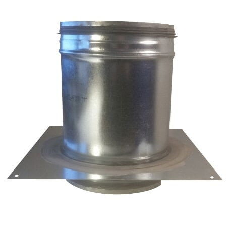

Blir inte det samma sak som denna pjäs:
(https://ventilation.se/sv/products/tak-vaggstos-med-genomforing-160) plus en muff?
