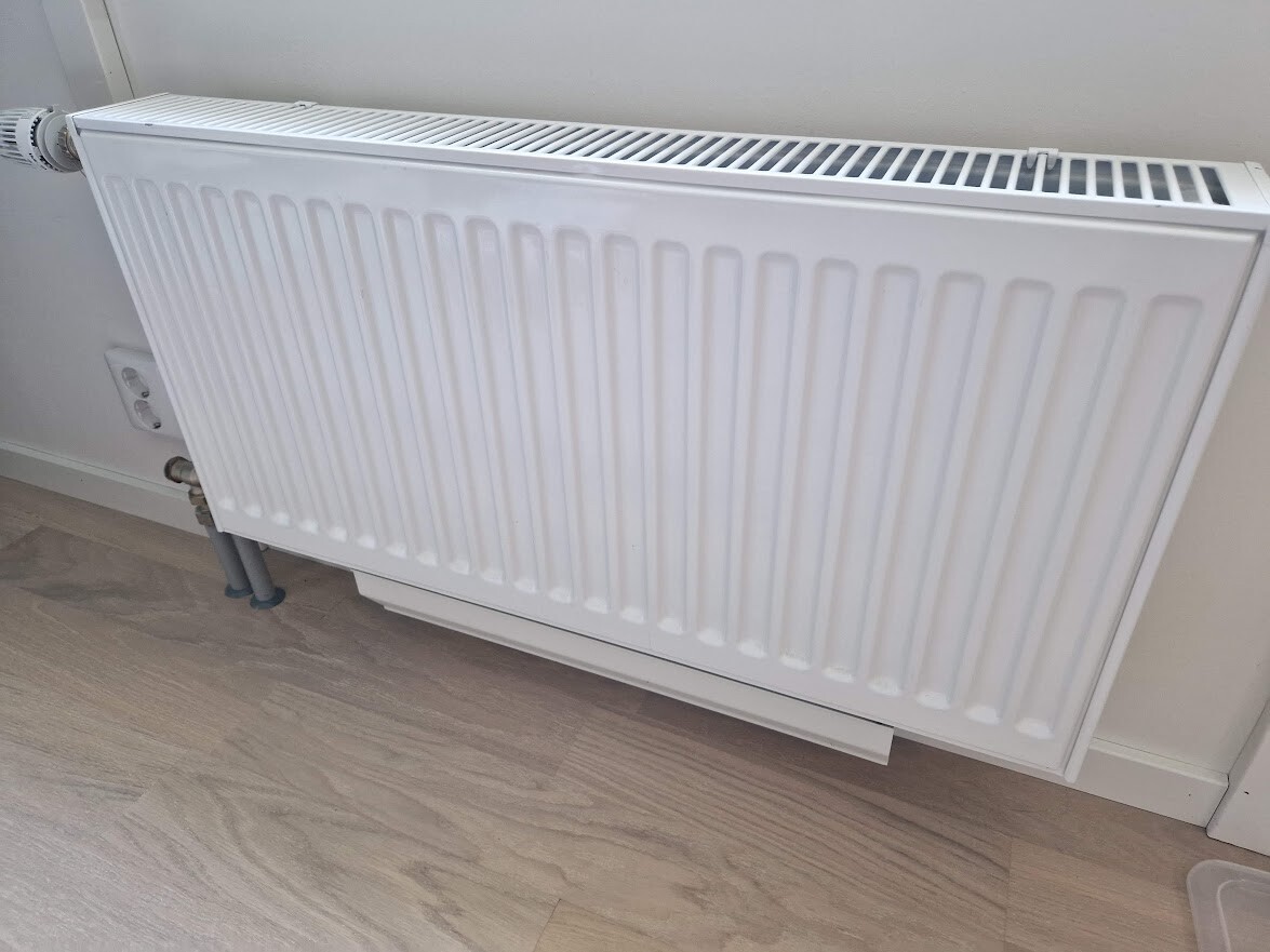

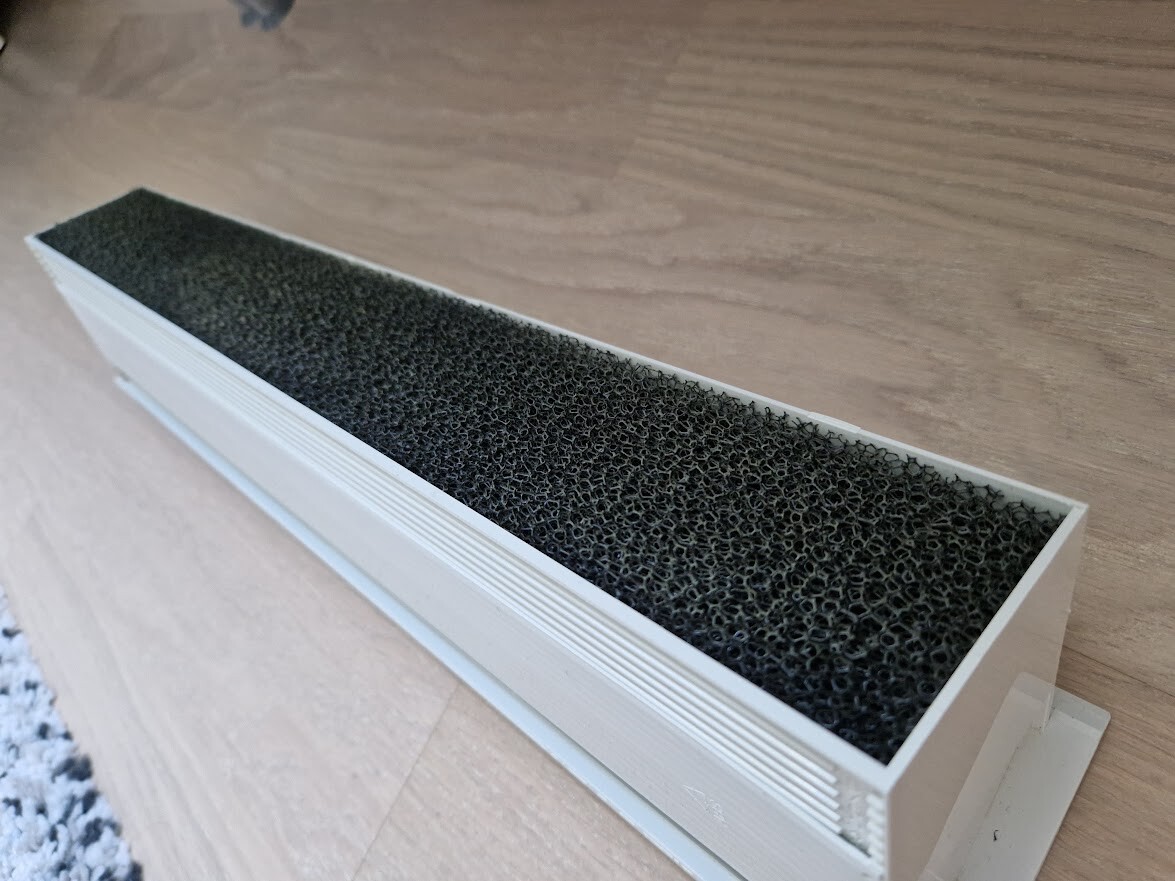

Under vissa radiatorer i mitt Älvsbyhus byggt 2019 finns det tilluftsventiler, i dessa sitter ett grovt svart filter.
Hur underhåller man dessa filter? Ska dom bytas ut inom ett givet intervall?

Ser ut som hårdare skumgummi.
Skölja/handtvätta bort smutsen å krama ut vattnet å låta torka.

Det där ser ut som ett PPI20 filter, ett så kallat byggfilter som man sätter in i produktion som mest rensar bort insekter/löv.När byggnationen är klar ska byggherren generellt byta dessa mot något finfilter, som hjälper till att få bort skadliga partiklar från luften innan luften kommer in i lägenheten/huset. Byt till riktiga filter (F7 /ePM1 50%, speciellt om det är barn eller astmatiker i huset), finns några på marknaden som säljer dessa men kolla med www.folkfilter.se.
