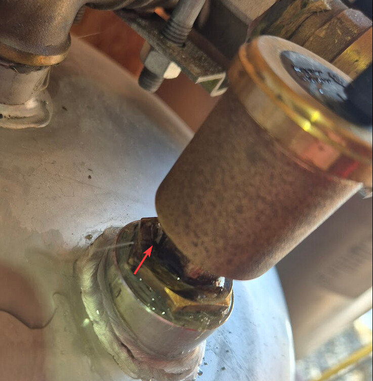

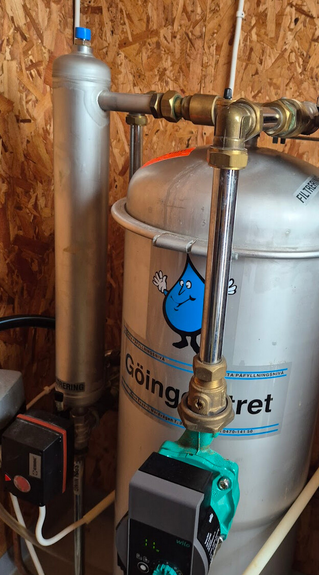

Till mitt vattensystem har jag ett Göingefilter. Upptäckte att det läckte litegrann från muttern i nederkant av avluftaren, se pil i bilden. Efter en stund blev det värre och det sprutade vatten, så jag stängde av pumpen och tömde systemet på vatten.
Göingefilter med kopplingar, rör och en avluftare i ett vattensystem. Bilden visar en skadad del där en mutter läckt och gått av.
Muttrar och avluftare på ett vattensystem visar tecken på erosion och sprickor, med en pil som pekar på den drabbade området.

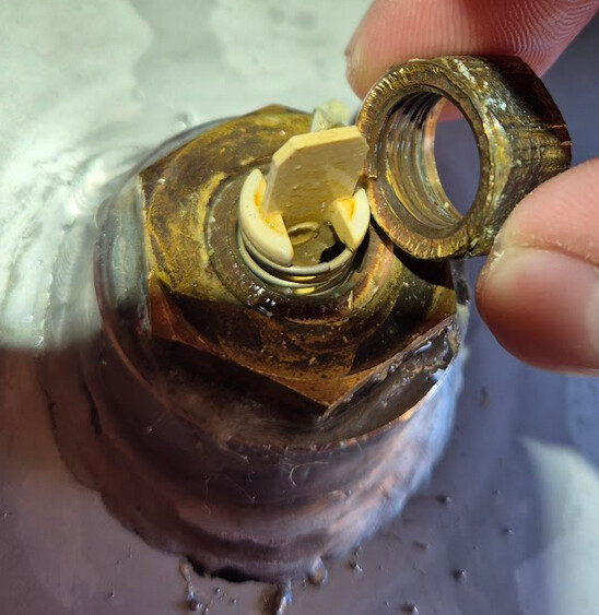

Efter att jag tog bort avluftaren upptäckte jag att muttern inte längre satt fast i bottenstycket. Den har eroderat, spruckit eller liknande.
Man visar en löstagbar mutter och en trasig ventil eller anslutning i ett vattensystem, där metallen är eroderad och sprucken vilket orsakar läckage.

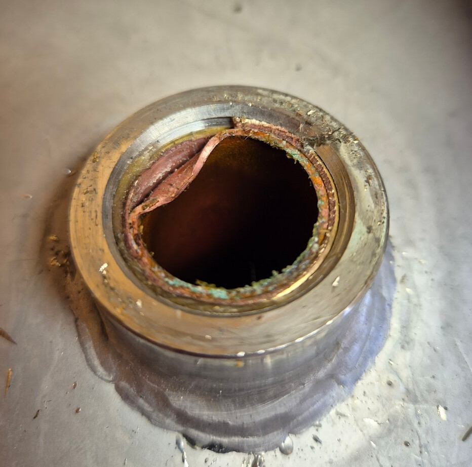

För att försöka hitta rätt reservdel skruvade jag loss nederdelen för att se hur den ser ut, men det verkar inte se så bra ut där. Den har också gått av, det går åtminstone inte gänga dit en ny reservdel. Bilden nedan visar hur det ser ut nu. Vad kan jag göra i det här läget? Jag ska ringa en VVS-firma imorgon, men har ingen aning om eller hur det går att laga. Goda råd uppskattas!
Sprucken mutter vid avluftare på Göingefilter, med synlig erosion och skada i bottenstycket, vilket orsakar vattenläckage från systemet.
