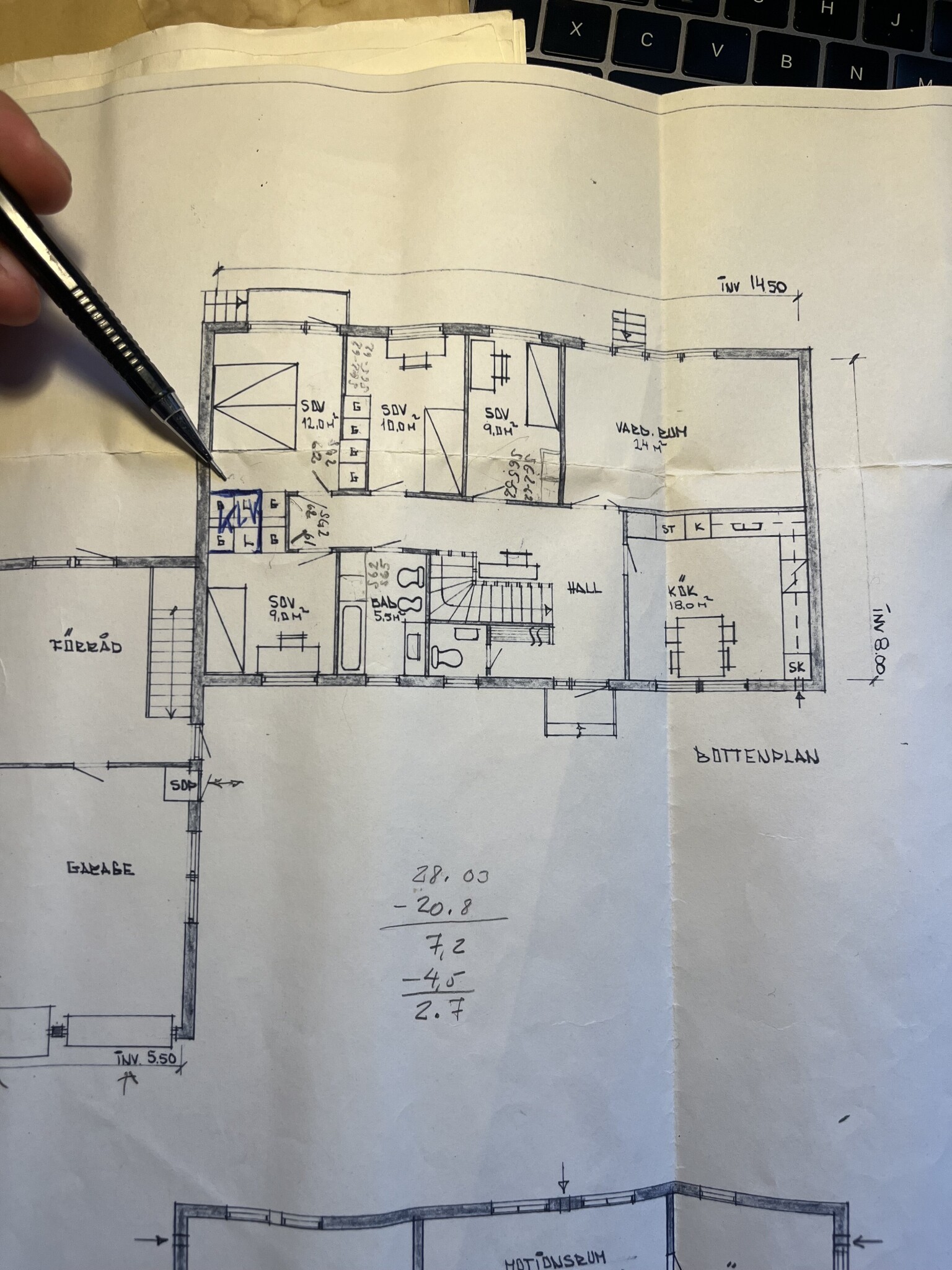

Nyligen flyttat in i ett hus byggt -73, och jag vill gärna förstå hur mina ägodelar fungerar. Planen är att göra en öppning till klädkammare i vad jag trodde var en bärande vägg. Efter att ha tagit ner skivmaterialet så ser jag att innertaket är byggt före väggen, vilket för mig känns som att den inte har någon bärande funktion. Börjar rota i ritningar och bygglov och hittar ett utlåtande från kommunen att hjärtväggen ska betraktas som bärande. Jag tolkar det som att takstolarna är självbärande men kommunen på den tiden tycker inte det?
Hur ska man tolka ritningar? Har jag självbärande takstolar? Ska ta bort 1 regel för en öppning på 70cm så det borde ju räcka med en regel på 195x45 på högkant som avlastning över öppningen?

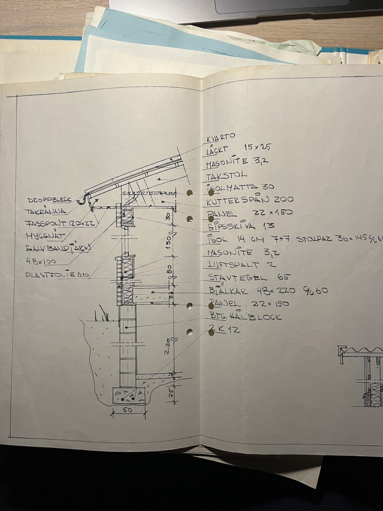

Förstår att du reagerar på yttrandet, för både ritningen på fackverkskonstruktionen och din upptäckt att väggen är byggd efter färdigt ytskikt på innertaket pekar på motsatsen. Vad är dokumentets status, rent formellt? Är det utfärdat specifikt med anledning av någon fråga/tvist/problem som uppstått i just detta hus? Eller något standardformulär där detta slunkit med av ouppmärksamhet?

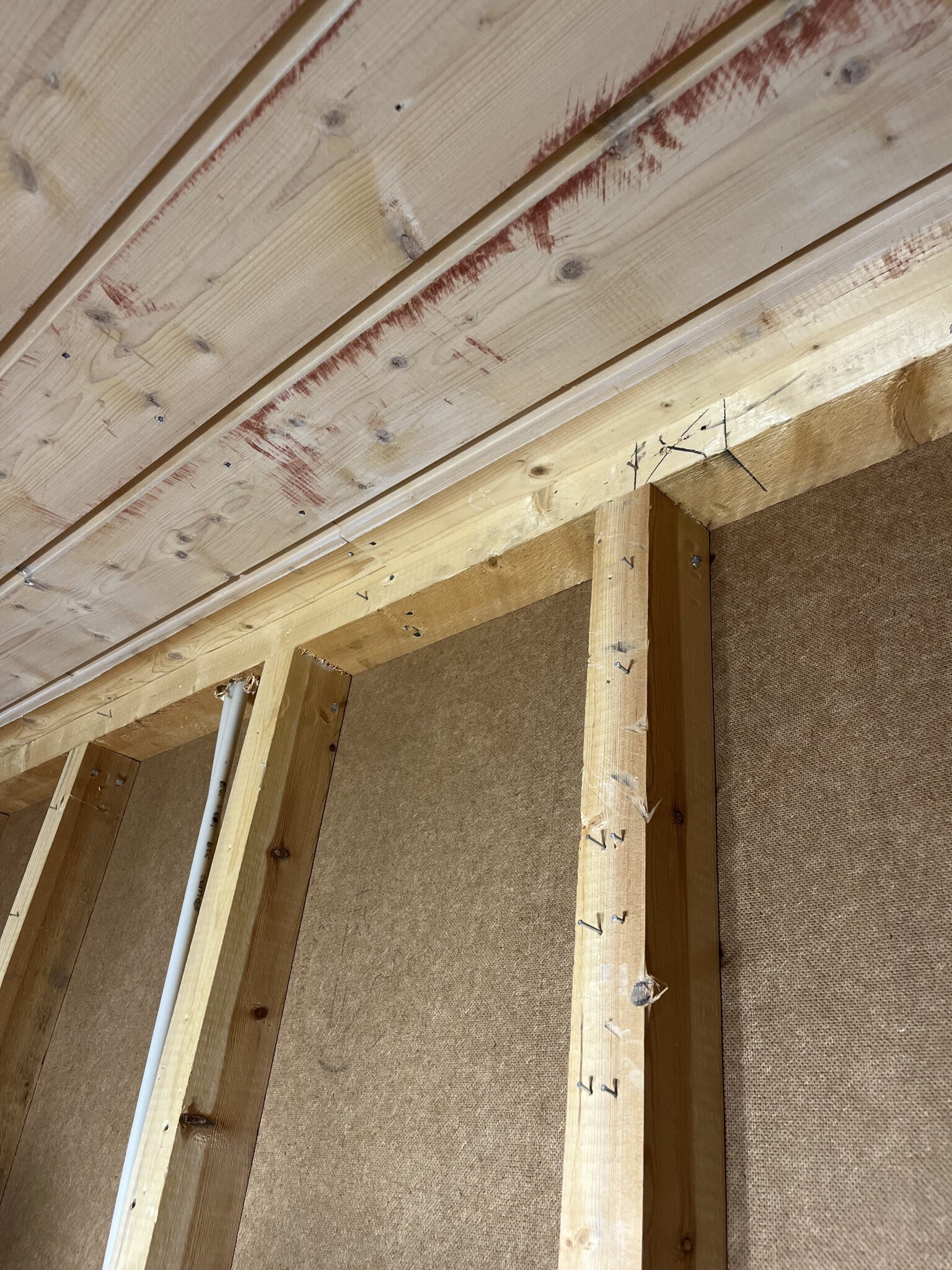

Det är en enkel överliggare mot taket, ser nu att det ser ut som dubbel där taklisten suttit. Cc 40 på reglarna så en försvinner och tillkommer 2 reglar för att få rätt mått på öppningen.C Chrzan skrev:Förstår att du reagerar på yttrandet, för både ritningen på fackverkskonstruktionen och din upptäckt att väggen är byggd efter färdigt ytskikt på innertaket pekar på motsatsen. Vad är dokumentets status, rent formellt? Är det utfärdat specifikt med anledning av någon fråga/tvist/problem som uppstått i just detta hus? Eller något standardformulär där detta slunkit med av ouppmärksamhet?

OK, ser ännu mer icke-bärande ut, och sorglöst genomborrat rätt igenom för dubbla (?) VP-rör
Det korta c/c-avståndet är logiskt p g a den veka masoniten som ytskikt och behöver inte ha med någon (vertikal) bärande funktion att göra. Kolla som sagt för säkerhets skull hur det ser ut på vinden.

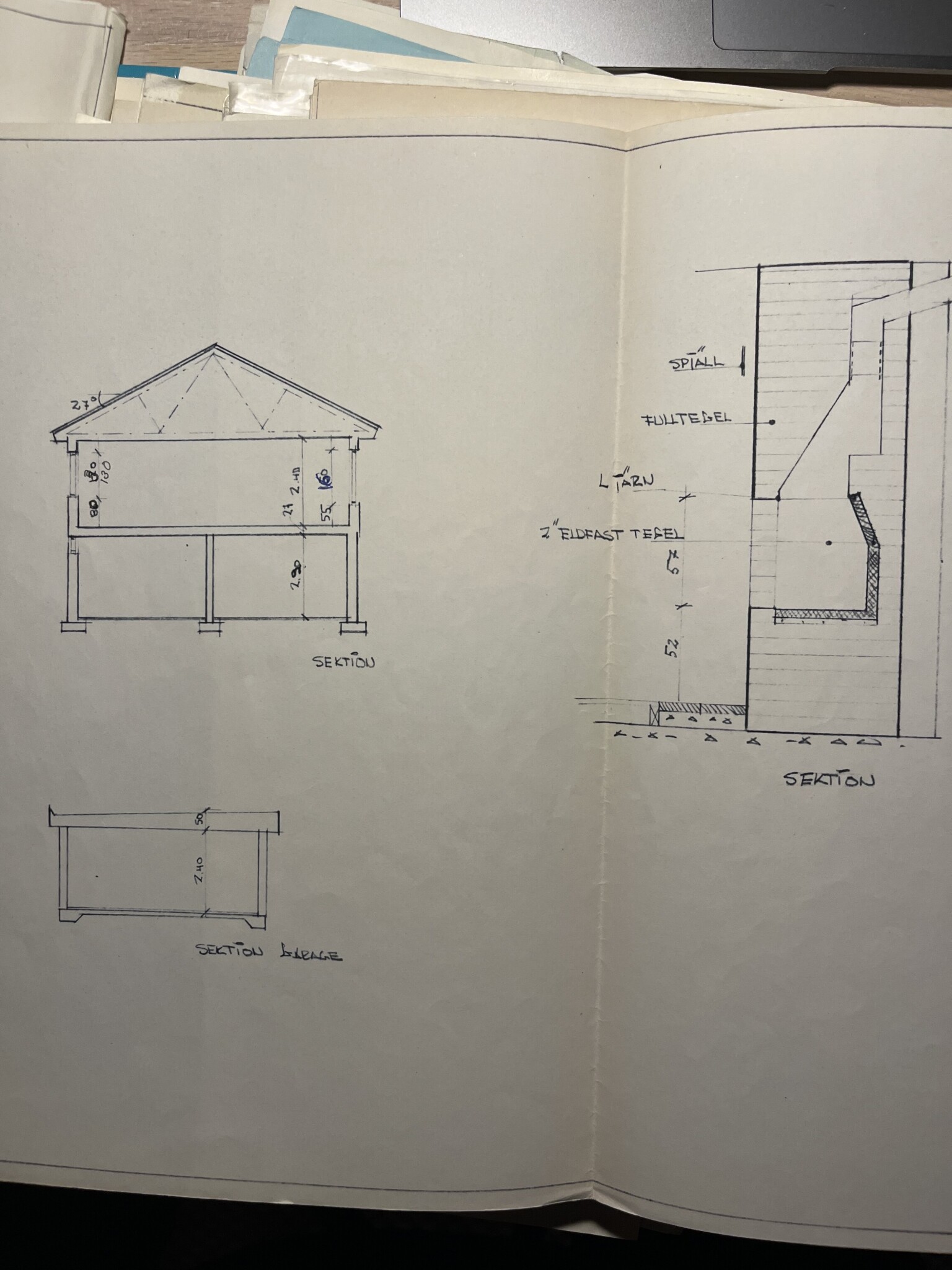

Något sånt du menar? Ser tämligen vägglöst ut.
Vilken nostalgitripp
Sektionen på ritningen med öppen spis är i o f s schematisk och bara tänkt att redovisa plushöjder, men hade där funnits en bärande hjärtvägg så hade den nog slunkit med (en sådan finns ju med i källaren).
Finns det fler K-ritningar (alltså konstruktörens)? Vem som ritat bör stå i ritningsrutan längst ner till höger, och K-ritningar bör i detta fall komma från samma person/firma som ritat takstolen (det kan vara samma som ritat allt annat, alltså ingen uppdelning arkitekt/konstruktör).
Före 2011 fanns inte begreppet "startbesked" för vilket man nu kräver in mer detaljerade handlingar, men detta verkar ändå lite mer genomritat med takstol och fasadsnitt, och då finns det kanske även planer och/eller sektioner som visar husets bärande stomme?

Har inte sett några andra ritningar förutom vs och el, annars är det mest planritning och utvändiga skisser. Men finns mycket papper och kan kolla lite mer noggrant senare 😊C Chrzan skrev:Vilken nostalgitripp

Här finns en intressant tabell om takstolsdimensionering:
https://www.byggahus.se/forum/threa...tog-ner-innervaegg.558173/page-8#post-6343764
