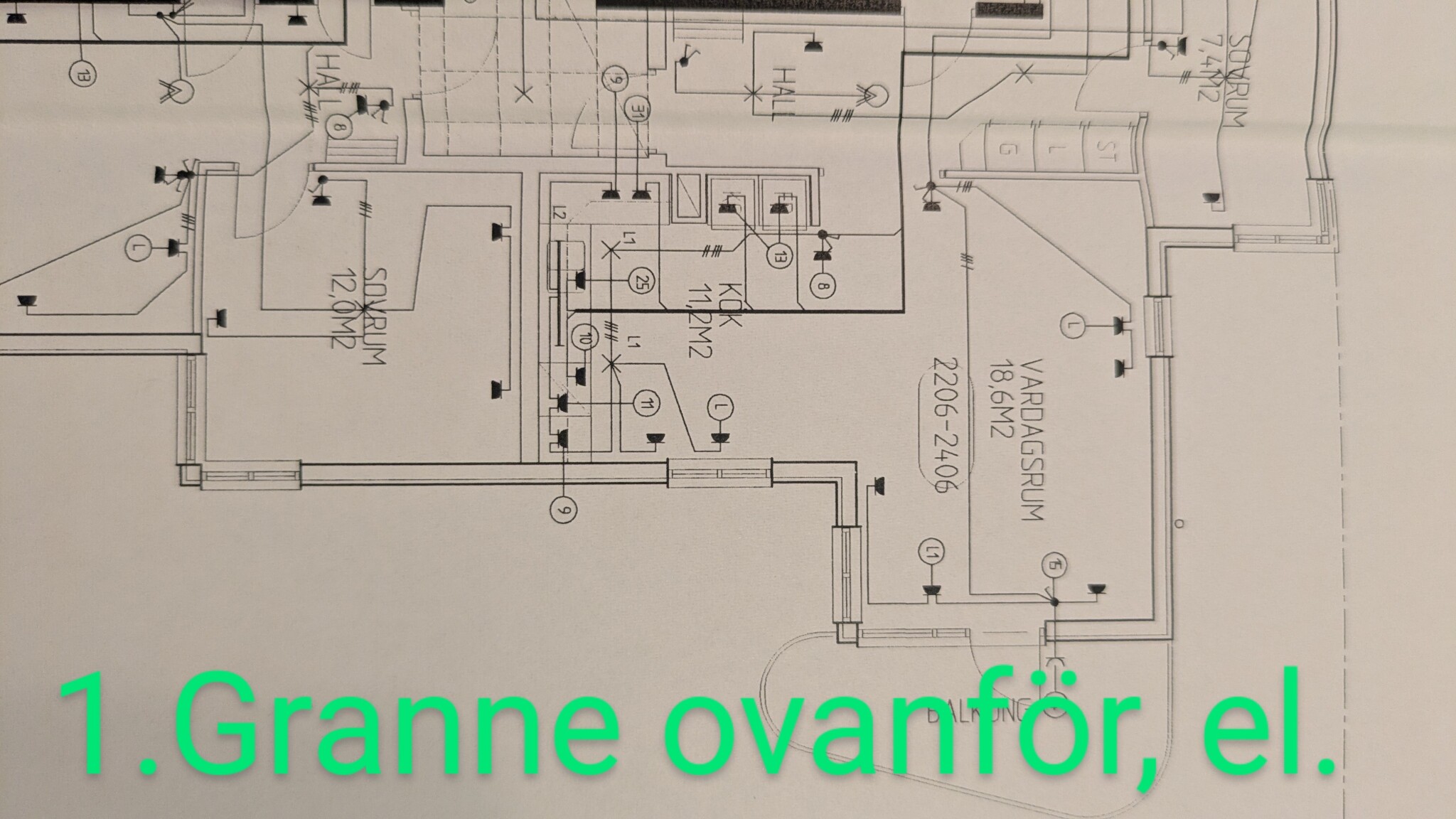

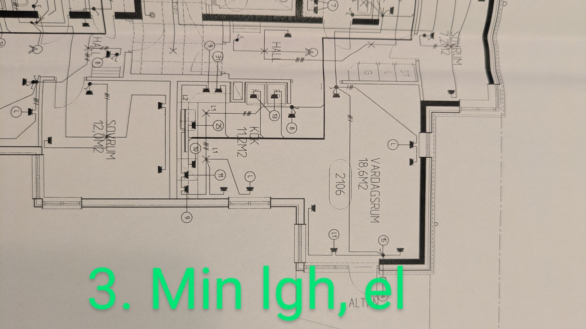

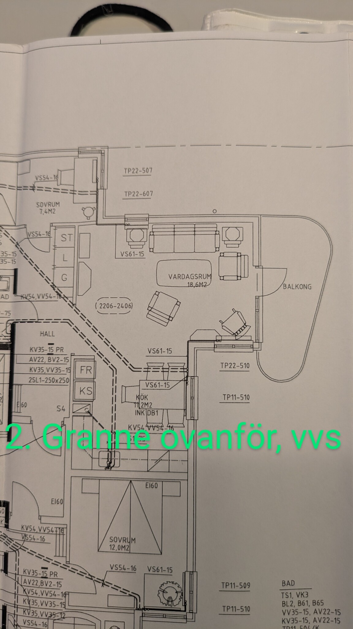

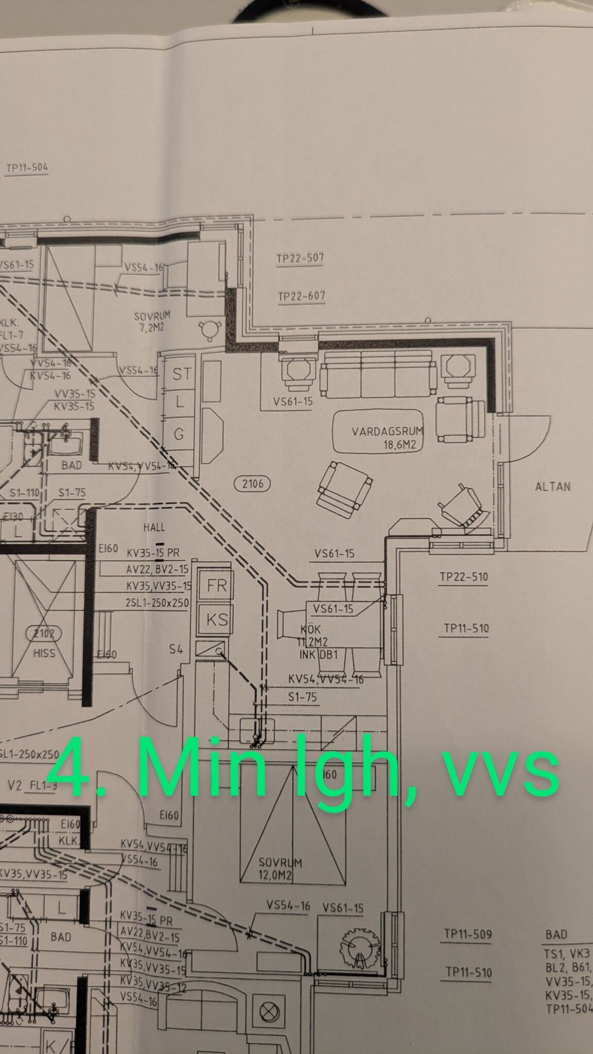

Jag bor i en bostadsrätt med betongtak och skulle behöva borra i taket.
Jag har så långt det går försökt att undvika det på grund av oron för att råka borra i något rör eller ledning.
Jag har i första hand kontaktat rörfirman för hjälp med tolkning av ritningarna men inte fått någon återkoppling.
Optimalt vore att borra ca 60-70mm djupt.
Edit. Borrandet ska ske i vardagsrummet.
Lägenheten är byggd 2003 och har utanpåliggande rör till elementen från där dom går upp ur golvet.
Jag postar 4 bilder från riktningarna.
1. Granne ovanför, el.
2. Granne ovanför, vvs
3. Min lgh, el
4. Min lgh, vvs
Tacksam för all hjälp!

Välkommen till forumet.
El går "alltid" i taket "aldrig" i golvet.
VA går "alltid" i golvet "aldrig" i taket.
(Undantag finns)
Ingenting går exakt som det är ritat.
I bästa fall så har ritningarna uppdaterat efter fysiska ändringar.
Det finns kabelsökare så att man kan söka fram var elledningarna går, tex,
https://www.clasohlson.com/se/Bygg/Mätinstrument/Regelsökare/c/1955
Vissa multimetrar har "volt alert" som känner av elledningar det går ström i, tex Fluke 117
Står det något i stadgarna?
Många BRFer skriver likt följande:
"Borra i tak
När du vill skruva upp något i taket, t ex en lampkrok, får borrhålet vara max 30 mm, alltså 3 cm djupt"
Tråd i ämnet, elledningar i betong,
https://www.byggahus.se/forum/threads/elledningar-bakom-betong.368839/
Att söka fram VA-ledningar är svårare, eventuellt kan det gå med värmekamera att se tendenser till temperaturskiftningar i tak.
