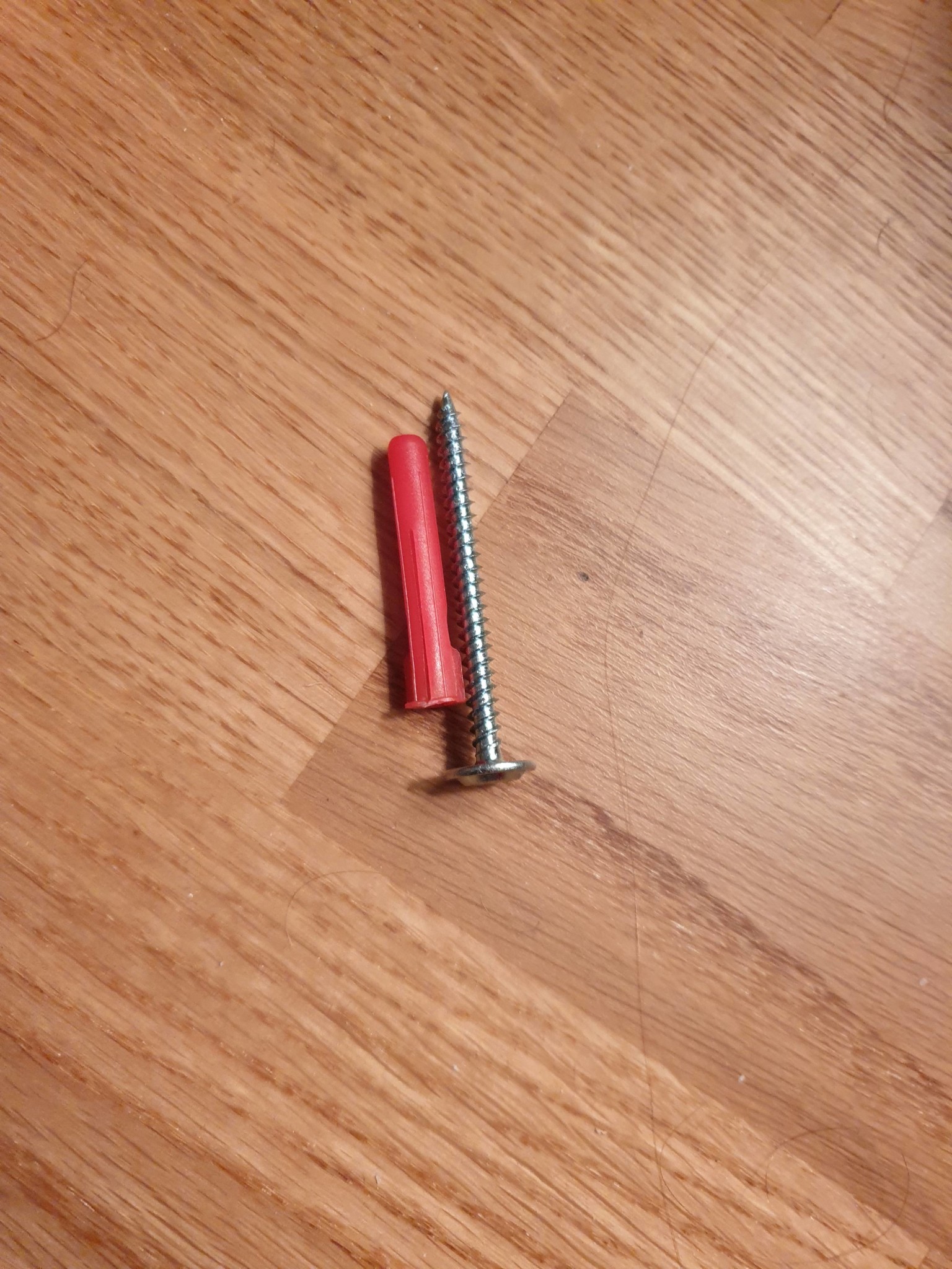

Jag tog det som passade bäst av det jag hade hemma.
Hade inte rätt skruv till brunplugg så jag körde 2st montageskruv 4,2mm i rödplugg i 5mm hål skruvarna satt hårt och bra.
En montageskruv bredvid en röd plugg på ett trägolv.
