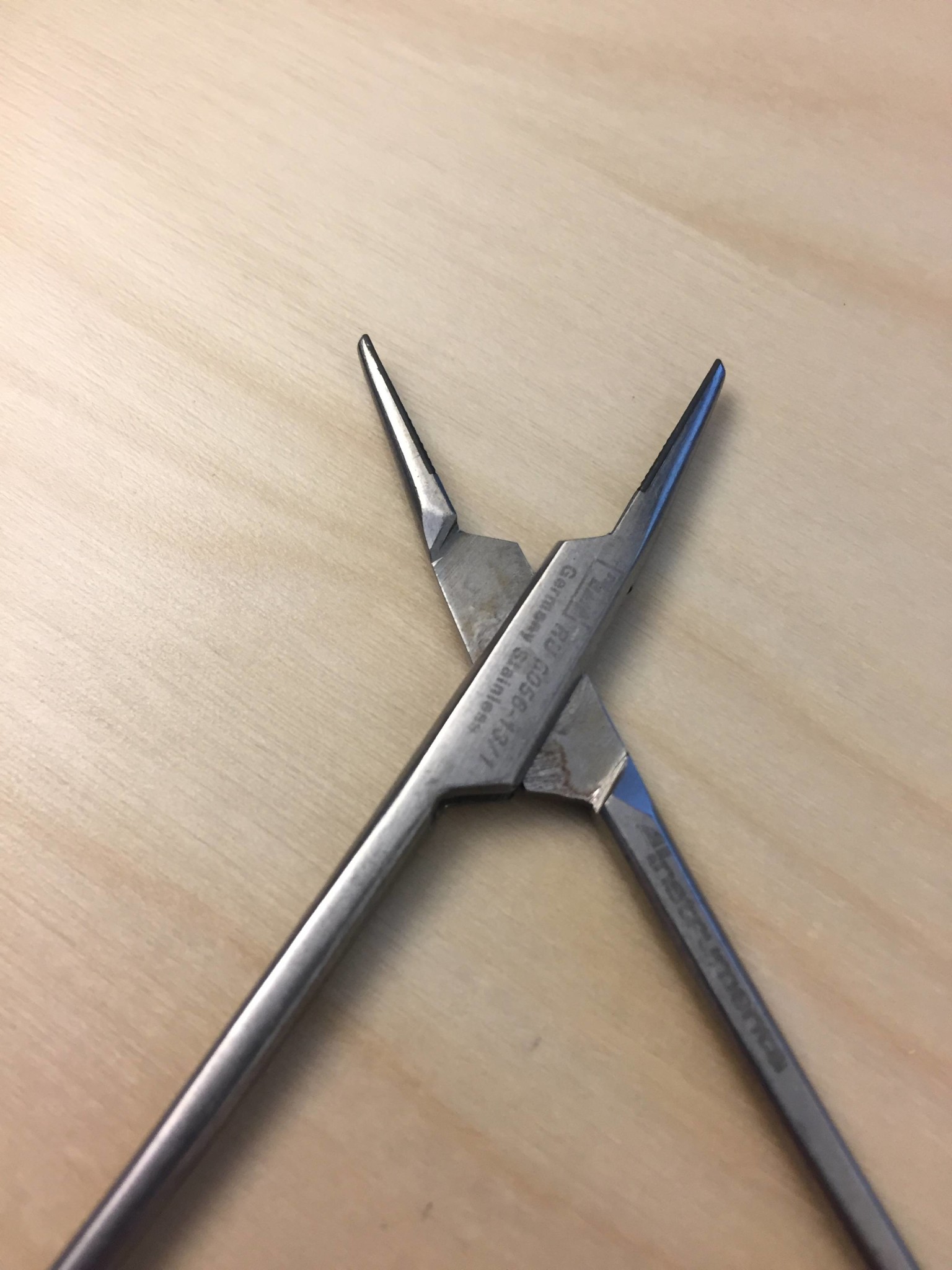

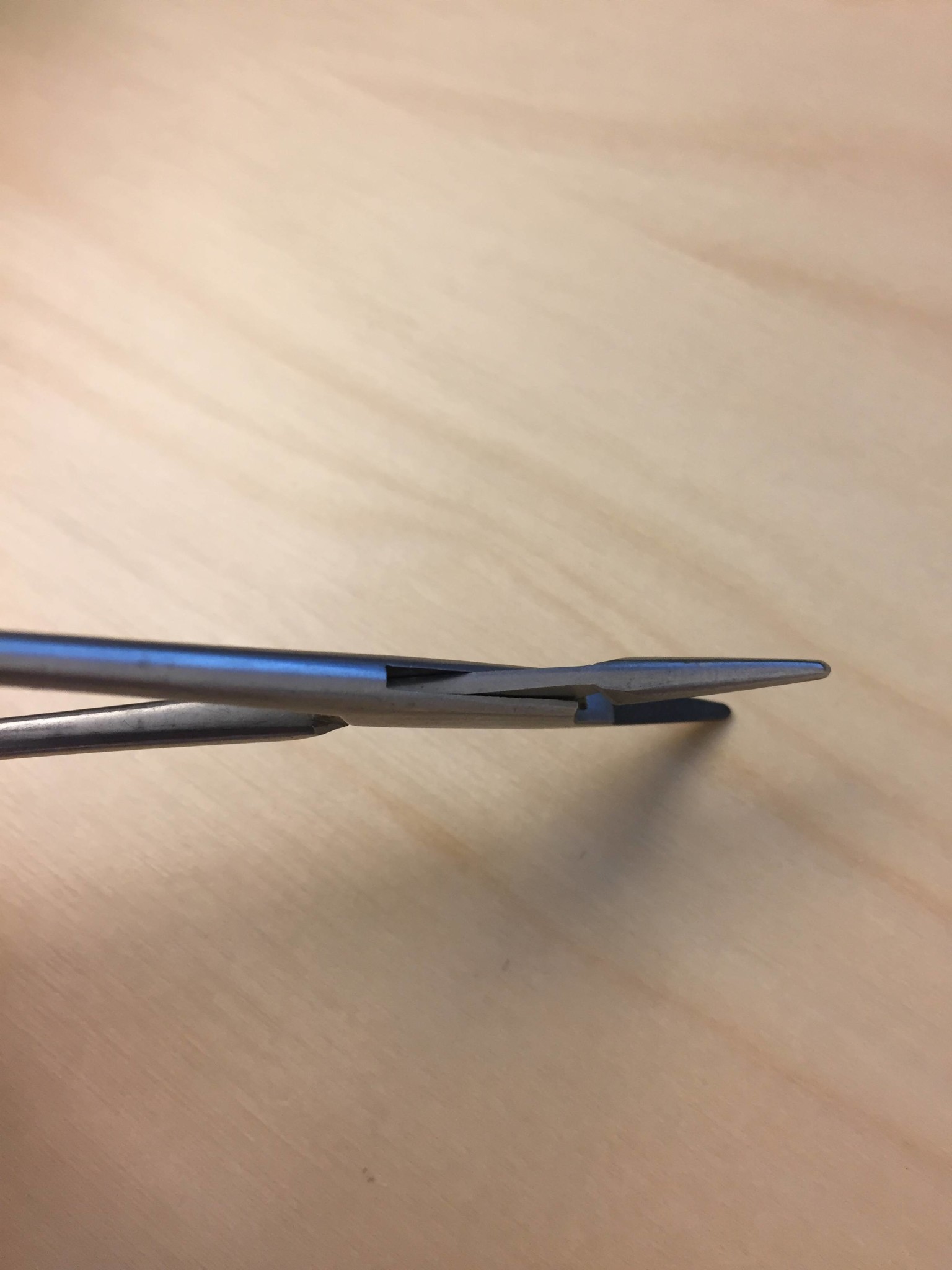

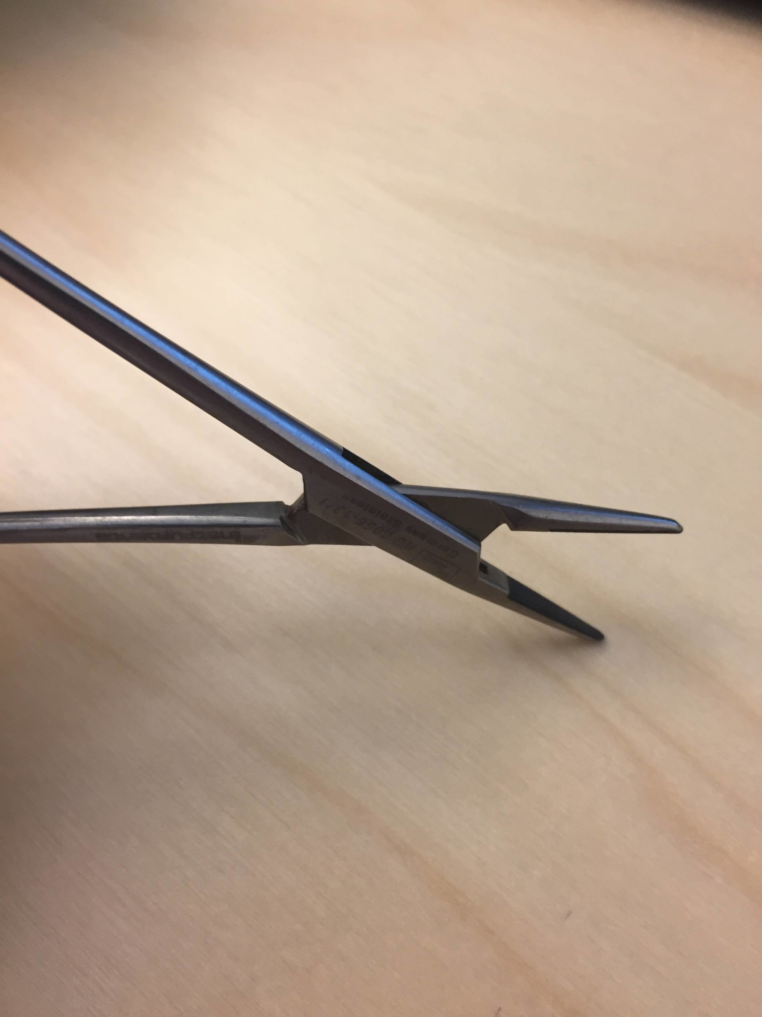

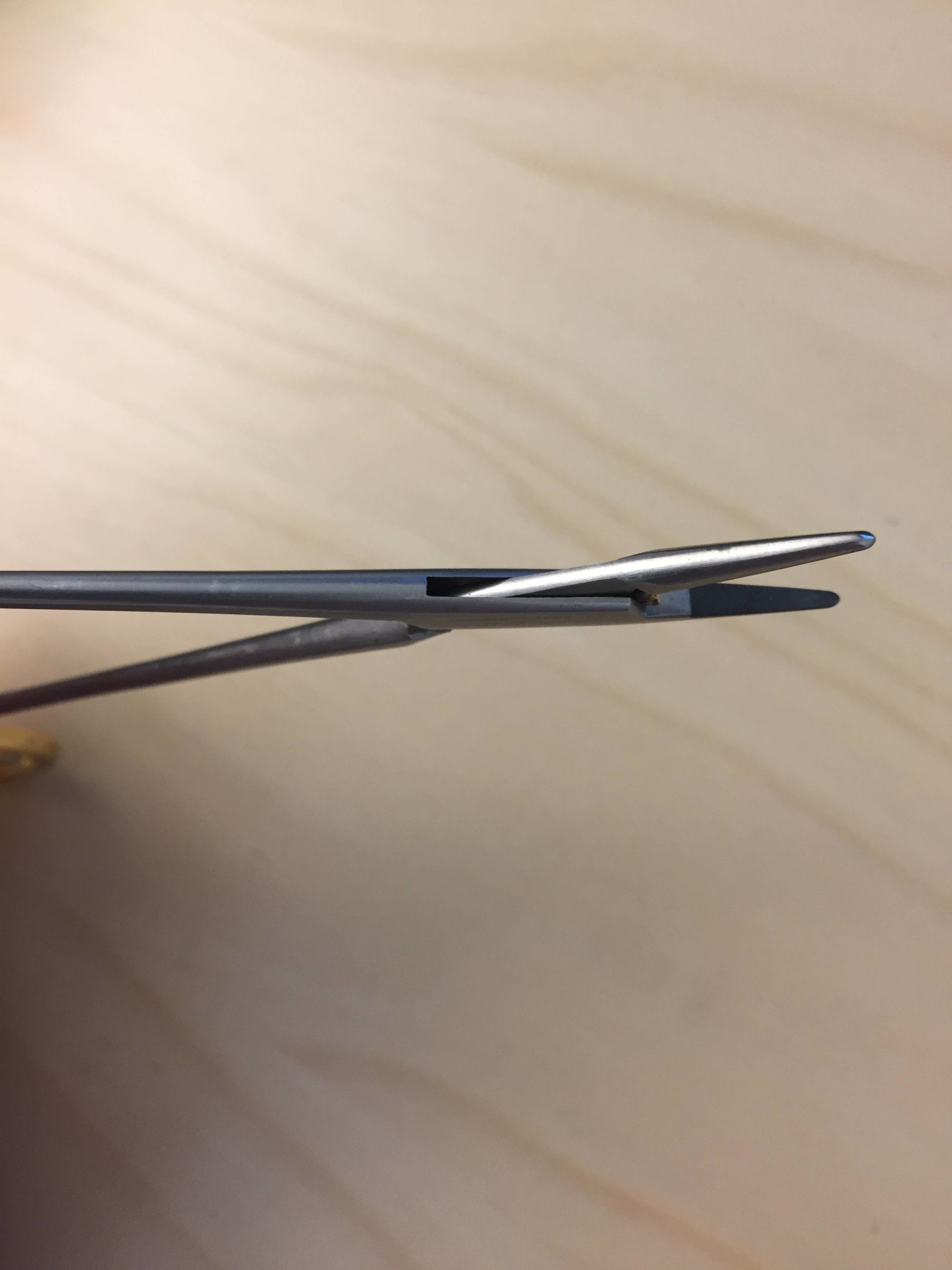

Jag har länge funderat över hur bättre tänger tillverkas. En billig tång är ju konstruerad som en sax med två skänklar och en nit eller skruv i leden. Men bättre tänger och precisionsinstrument har en annan konstruktion. Visar här ett kirurgiskt instrument, en nålförare, som har just denna uppbyggnad, där den ena skänkeln ligger i en slits i den andra. Problemet är att käften är bredare än slitsen. Jag kan inte se några skarvar eller svetsfogar längs någon av skänklarna, men en liten nit kan anas som centrumaxel. Hur går det till vid tillverkning?
Det känns inte som att det borde vara så mycket flex i metallen att den går att forcera igenom slitsen.

kolla runt 3:00
Kane och 1 till
F
Aha, tack! Känns ju självklart när man ser det!
