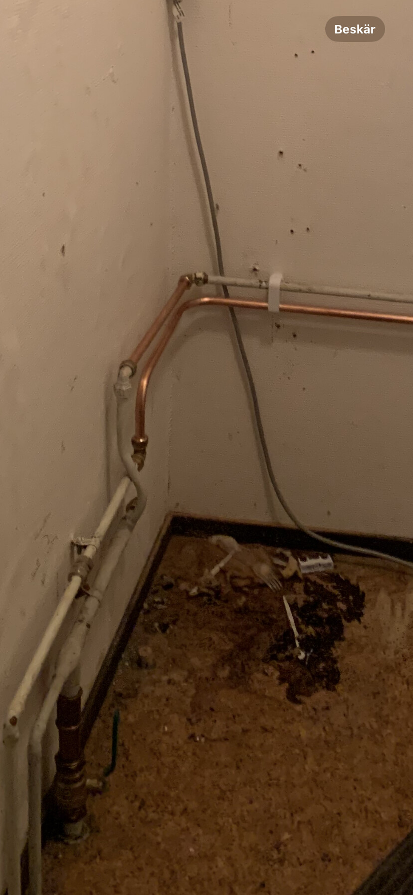

Jag kan inte mycket om hus, och har en dum fråga: hur tätar jag golvbjälklaget efter att rörmokare tagit bort ventiler som gått ner i krypgrunden? Stoppar jag bara i stenullsisolering?
Tacksam för hjälp.

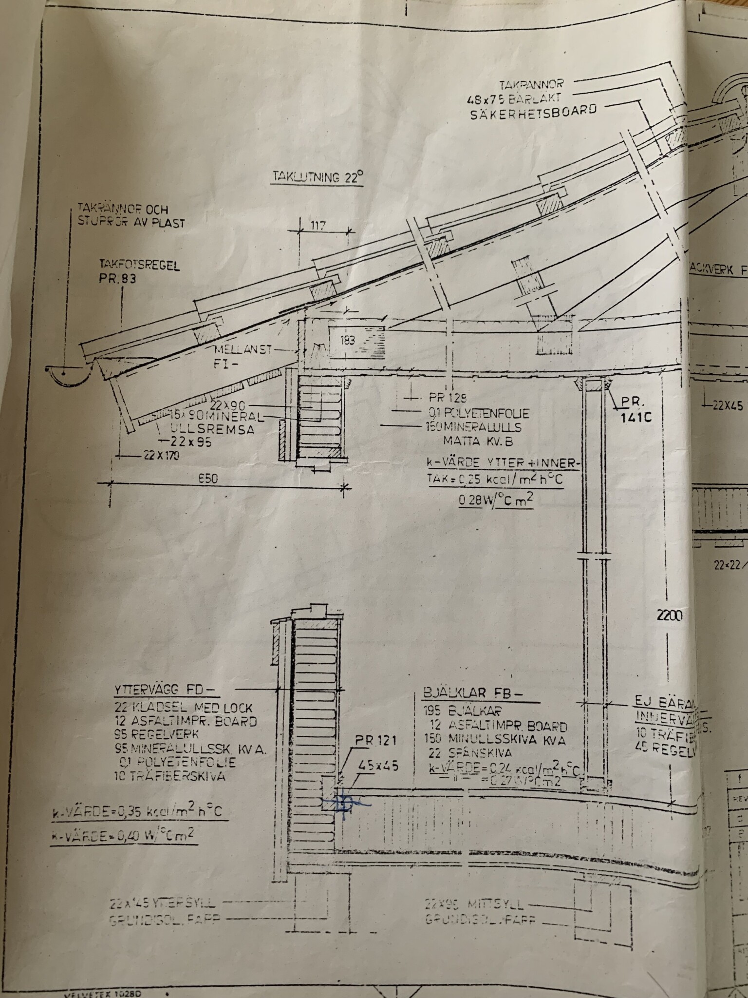

Jag lägger upp bild på ritningar av bjälklaget bl.a.
Jag har svårt att hitta en bra bild på hålen, men de är ungefär 3 cm i diameter, du kan se på bilden att man satt en kork i det ena hålet, det andra är öppet men man ser som sagt inte det så tydligt.

  • Ritning av bjälklag med detaljer som taklutning, säkerhetsbord och polyetenfolie. En kork är insatt i ett av hålen, ca 3 cm i diameter.
  • Rördragning i ett hörn med synliga koppar- och vita rör längs en vägg, samt kabel och smuts på golvet.

Så träbjälklag och plintgrund om jag förstår det rätt.
Förslag: Köp ett kvast- eller krattskaft i rätt diameter på Biltema, Jula, Granngården, Bauhaus, Hornbach o s v. Såga till och limma på plats med trälim.
Jag tror att det är det som heter grundmur jag har, men det spelar kanske inte så stor roll för åtgärden i det här fallet?
Ah, det lät ju himla enkelt och bra. Jag ska installera en sorptionsavfuktare så det bör väl vara ok med trä ur fuktsynpunkt då?

Komplicera inte till det. Vanligt fogskum räcker gott och väl.

Tack för ditt svar, det låter smidigt. ☺️
(Det inträffade lite grejor så jag var tvungen att ta upp golvet i det här lilla rummet innan installationen av sorptionsavfuktaren, vilket var huvudanledningen till min fråga, så det ordnade sig på så sätt. Ska nu ska jag ”bara” få rätt på att fixa till nytt golv etc där… 😵‍💫)
