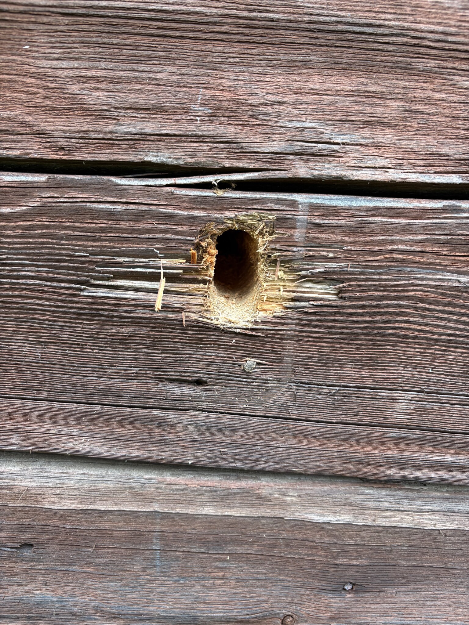

Vi tog bort en vattenutkastare som satt genom en av stockarna i vårt timmerhus och behöver nu plugga. Min utmaning är dock att hålet inte är jämt. På utsidan är det 20x40mm men det smalnar av inåt för att utkastaren monterades i vinkel neråt.
Vad är bäst? Tälja till något eller borra upp ännu mer? Hålet är genomgående och 25cm djupt

Tälj till ett par passande pluggar, dreva i hålet med linblånor eller tjärdrev och avsluta med träplugg på ut och insida.

Annars håller jag med, tälj några pinnar, tryck dit, såga av, måla på.

Jag hade nog täljt till något, tryckt i fog - pressat i till-täljda trät och feinat bort överflödet. Rinse and repeat på insidan.
Behöver man trycka in plugg i hela hålet eller räcker det med yttre delen? Säg 10 cm? Köket är på andra sida väggen
Det räcker med 2 cm.
Jag skulle vara glad om jag fick i en träbit snyggt och stadigt i det ojämna hålet, några cm(2-5) räcker säkert.
Tack för alla svar. Ska nog kunna lösa detta efter alla tips. Snabba va ni också 💪
