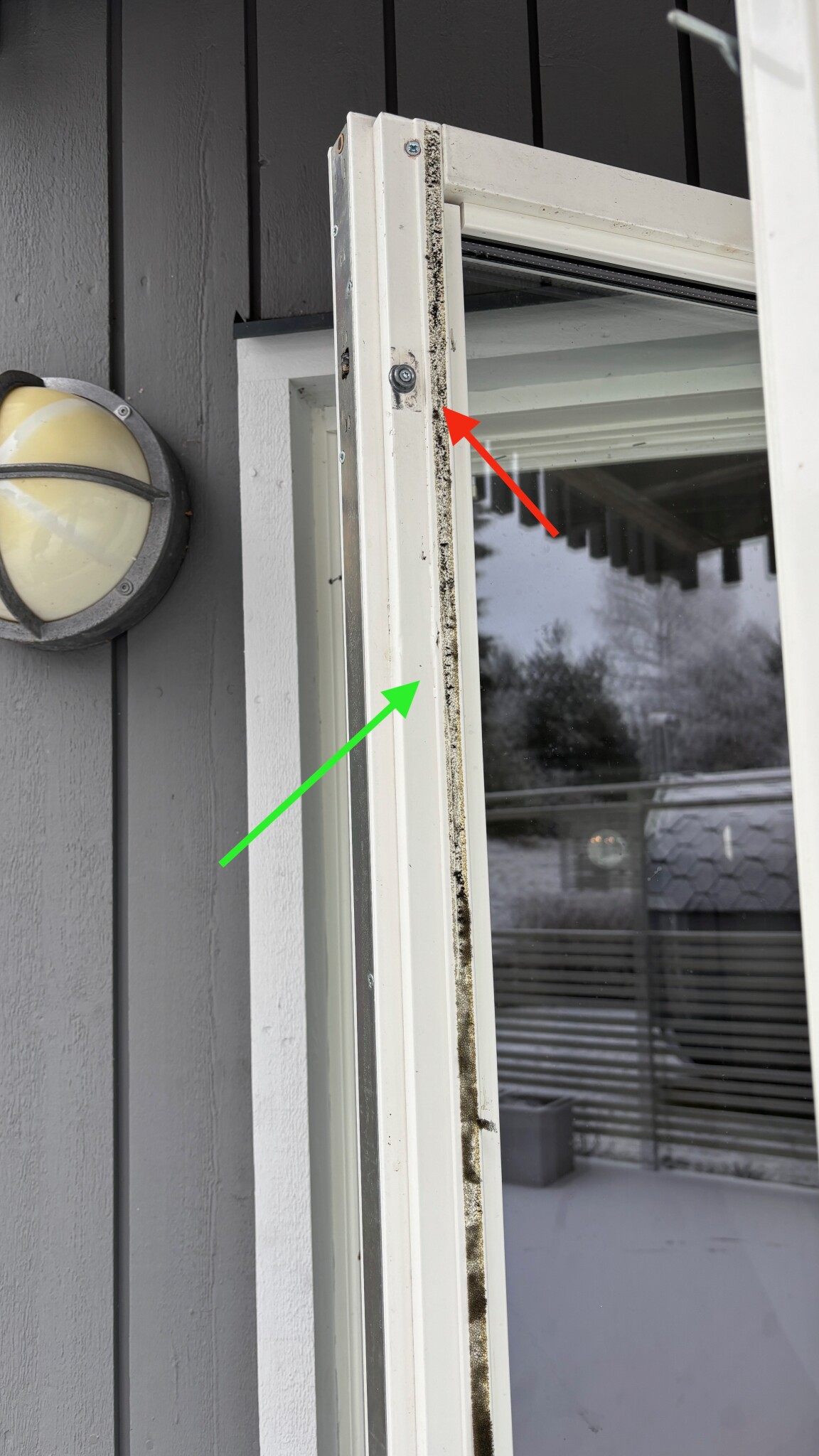

Jag är i behov av att täta om vår altandörr och är lite osäker på var tätningen ska sitta i dörrkarmen. Den gamla tätningen satt vid röda pilen på bilden, är det rätt placering, eller ska den sitta där gröna pilen är?
Sen undrar jag om det är EPDM-list med P-profil som ska användas
Tack på förhand för svar!

Det spelar inte så stor roll exakt var listen sitter, bara den går typ hela vägen runt. Sen skulle jag använda en skumgummilist och inte en helt tät list.
Tanken är att den ska stoppa luftflödet till största delen och låta luften mellan inner- och ytterglas värmas upp men inte stänga in fukt som skapar problem. Ibland får man t o m ha en liten "glipa" i dammlisten i överkant för att ge ett litet luftflöde som ventilerar bort fukt.
Gummilisten passar emellan dörren och karmen, där vill man ha helt tätt.

Nu har du ju tagit bort den gamla dammlisten mellan ytter- och innerdelen av dörren så de behöver ersättas.
Sen är frågan hur långt ner dörren öppnas, bara fönsterdelen eller hela dörren?
Altandörrar kan ha lite dåligt med isolering i, bakom fyllningen, så det kan ju göra att det blir kallt där. Jag undrar också om det kommer kall luft "från" den delen eller om det strålar ut kyla? Om det finns ett luftdrag så kan det ju läcka eller så är det kallras som bildas av att dörren är dåligt isolerad och dammlisterna var dåliga/saknades. Ibland kan det kännas som ett luftdrag fast det är strålning av kyla.
Vidare så skulle det kunna vara så att tätlisterna mellan dörr och karm inte riktigt gör jobbet, för att de är för tunna, för att de är gamla, eller för att dörren sviktar lite när man stänger den och nederdelen inte riktigt klämmer åt kring listen.
Finns många felkällor här och hela konstruktionen samverkar och är det någon del som inte "funkar" så brister helheten.

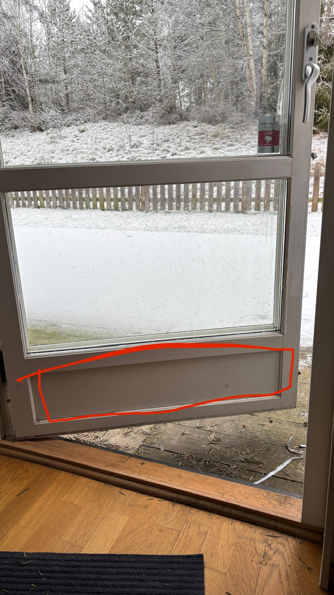

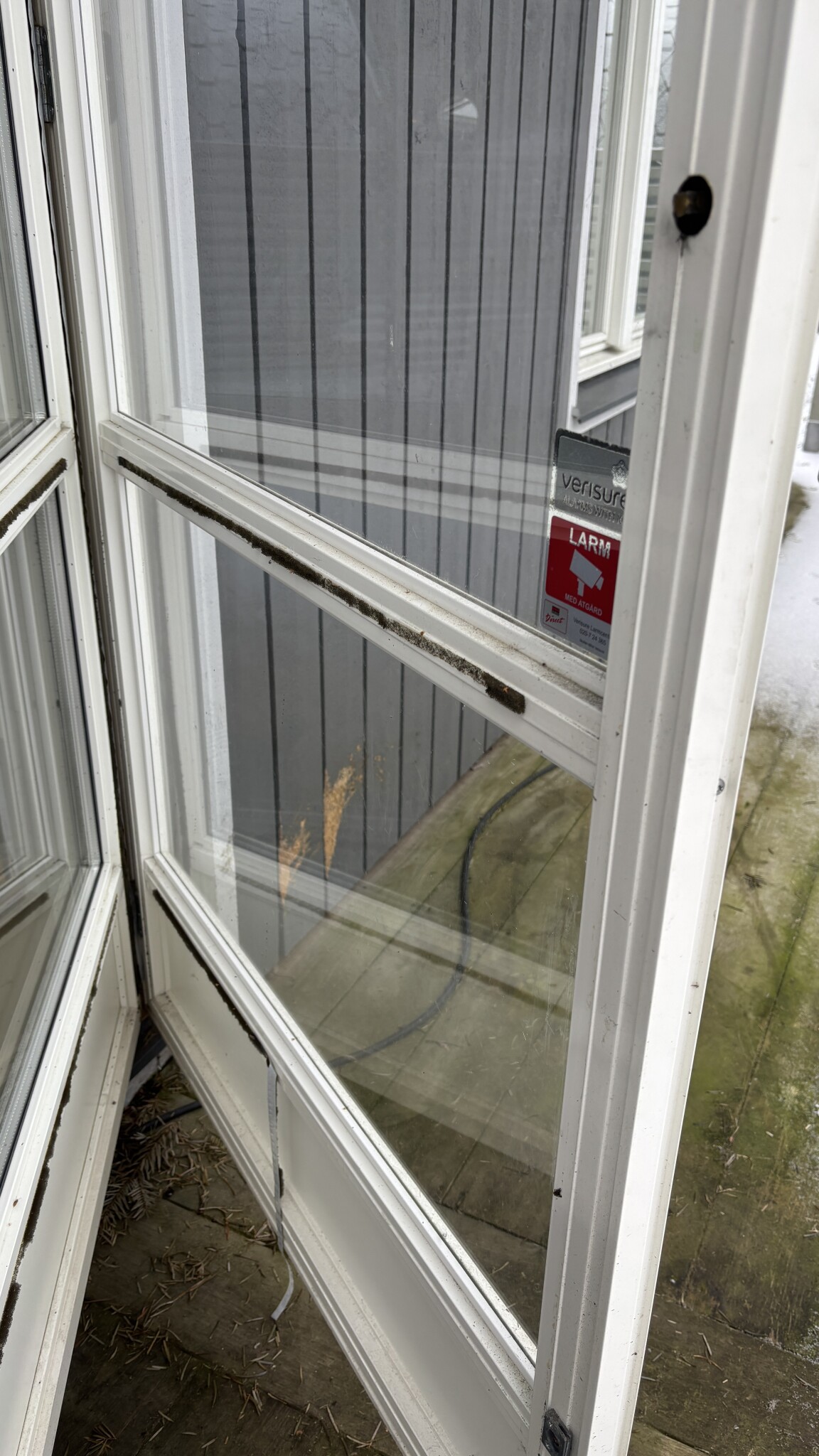

Tack för tipsen! Jag kollade upp om det var strålning eller luftdrag, jag kan bekräfta att det är luftdrag (kollade med ett ljus). Angående hur långt dörren öppnas, så är det hela vägen ner (se bild). Sen vill jag bara förtydliga att det är tätlisten mellan de 2 delar som öppnas som jag hade tänkt åtgärda, alltså inte mellan dörrkarmen och den "tvådelade dörren". Som du kanske ser på andra bilden så är tätlisten ganska ny där.T Testarn skrev:Nu har du ju tagit bort den gamla dammlisten mellan ytter- och innerdelen av dörren så de behöver ersättas.

Min tanke var att eftersom det kommer in luft mellan glasskivorna som sedan vandrar neråt mot "panelen", så var jag tvungen att täta till det. Men nu verkar jag förstå att man ska helst inte använda den typ av gummi tätlist jag köpte men istället dammlistsvarianten, vilket är det som var där tidigare.
OK, då skulle jag börja med att skaffa dammlist av skumgummi och sätta det i dörren som de tidigare satt och även runt fyllningen längst ner.
När det är gjort skulle jag gå vidare med att undersöka var luften kommer in, ett ljus var ett smart sätt.
Därefter, om det kommer från skarven mellan ramverk och fyllning i dörren så foga det från "insidan" av dörren med latexfog. Kommer det in luft mellan karm och dörr så får det bli nästa steg att täta med nya/tjockare tätlister.
Kolla även att det inte sugs in luft under tröskeln eller mellan karm och stomme, det är inte alltid som drevningen där är OK efter 40-50 år.

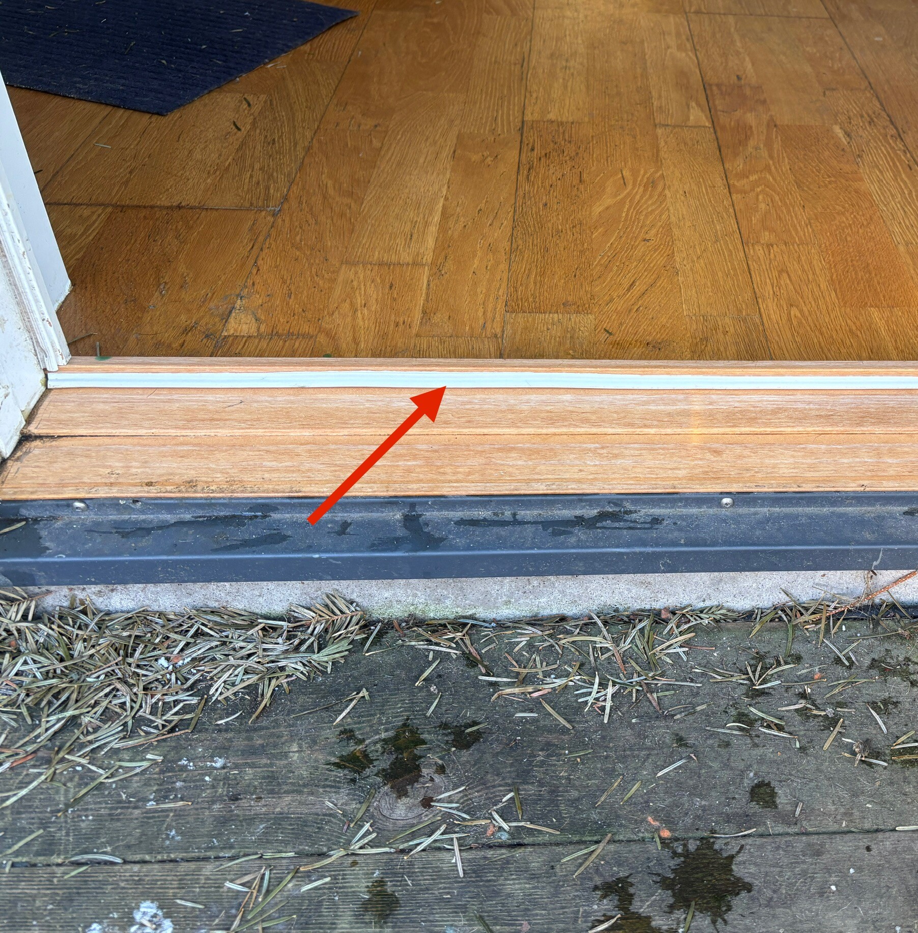

Tänkte att innan jag åker iväg och köper fog, så ska jag testa att täta fyllningen med tejp för att se om det skulle stoppa draget. Det gjorde det inte. Efter en närmare inspektion upptäckte jag att problemet egentligen var den saknade tätningslisten längst ner vid dörrkarmen. Jag satte dit en ny list – och nu är draget helt borta!
