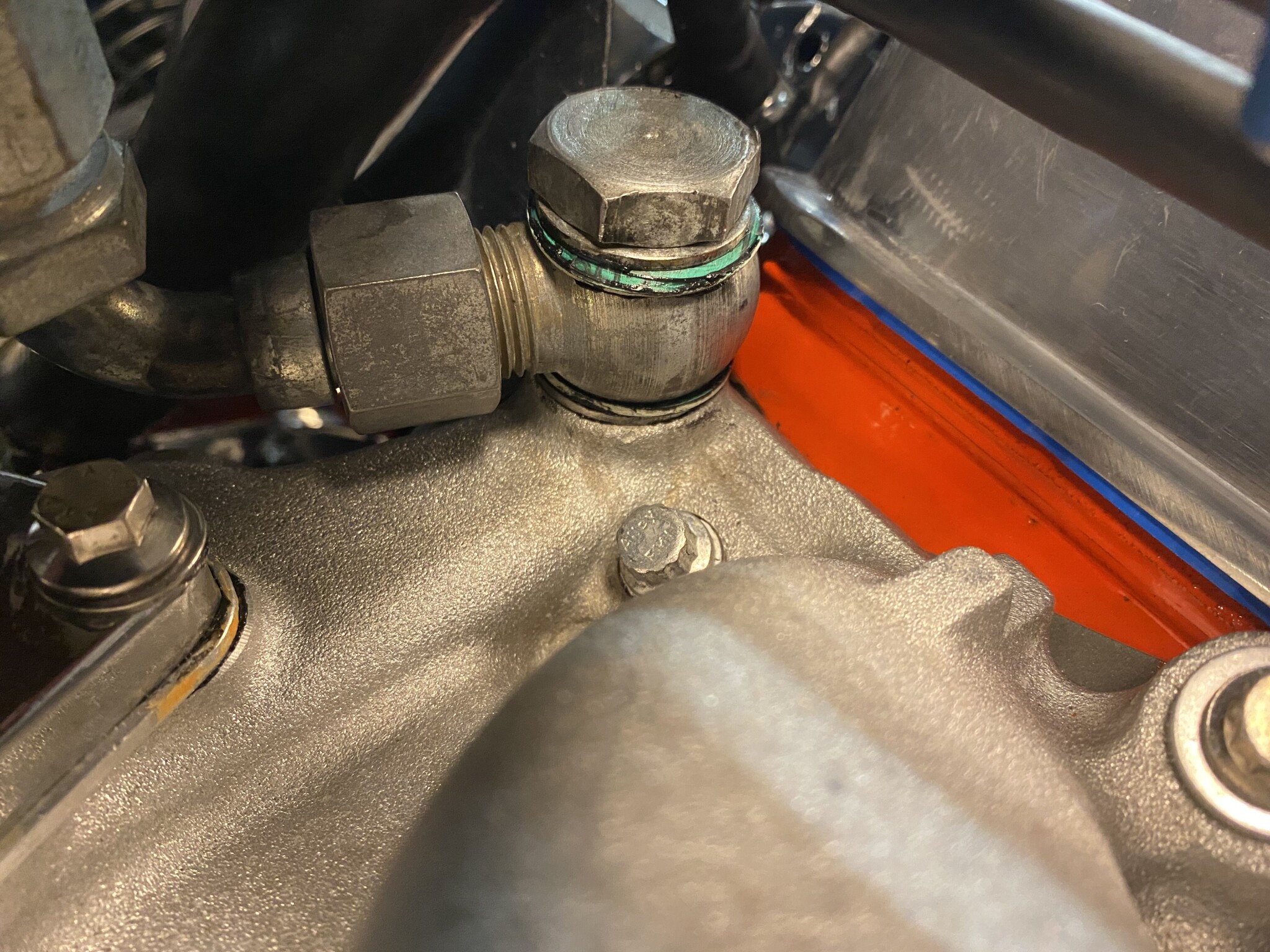

Jag har försökt med oring och packning men dom pressas sönder. Ska man köra med bara brickorna och lite tunnt lager RTV? Det är NTP 1/2” eller G15 kanske. Yttermått på hangänga ca 21 mm. Det är till en kylarslangkoppling.

Använd glödgade kopparbrickor.

Tack! Är detta rätt mått tror du? Kan inte kolla måtten just nu.
Kopparbricka g1/2 21.0-26.0-1.5

Skulle tro att gängorna är 21,3mm utvändigt så en bricka med 21,5 invändigt ska nog funka.
