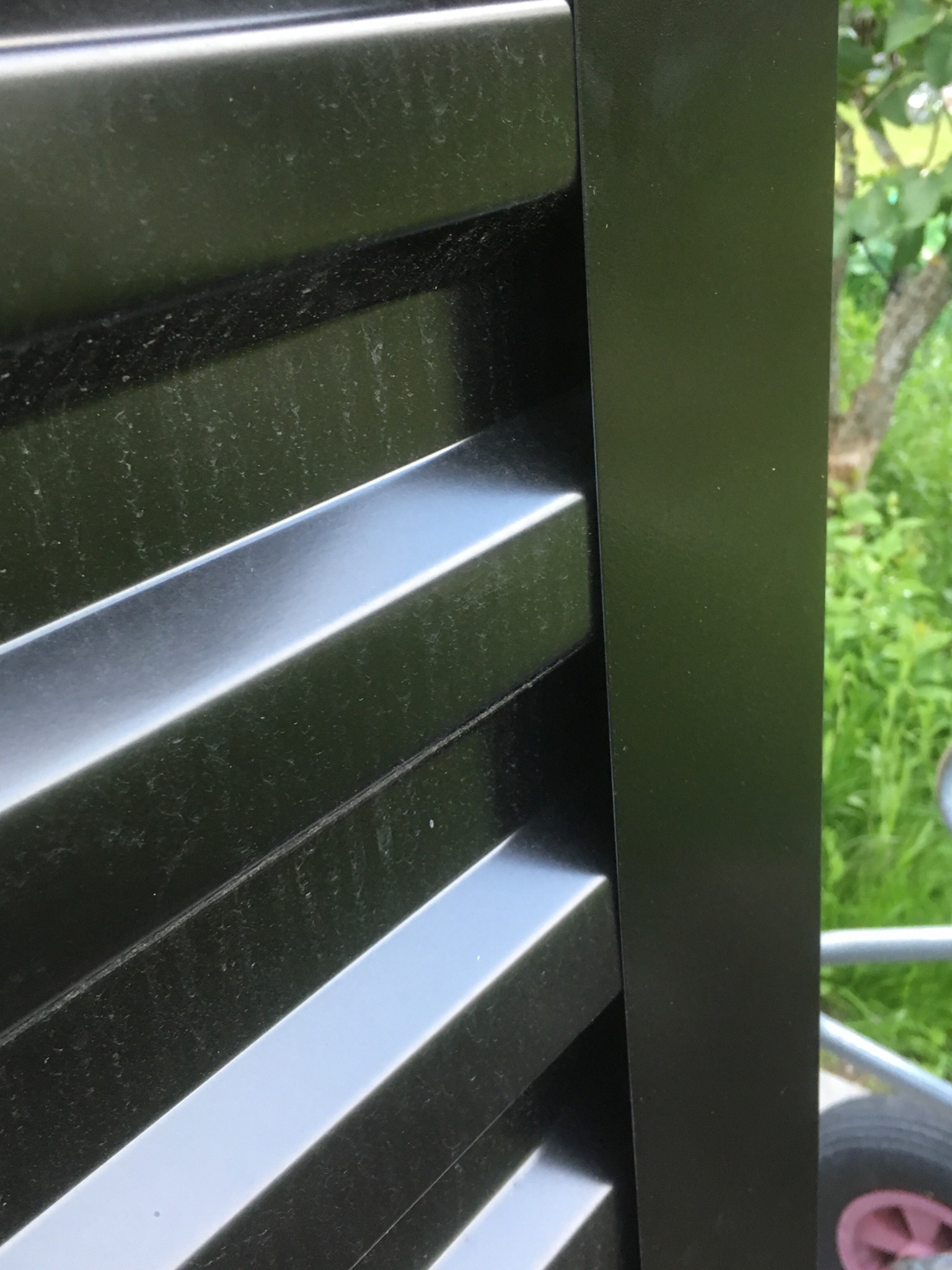

Har använt korrugerad plåt som väggar på ett skjul. Profilen är liggande och i hörnen tänkte jag sätta en vinkelplåt enligt bild. Någon som har något tips på hur jag tätar mellan plåtarna i dalarna på den liggande väggprofilen? Jag vill inte att det blåser in en massa regn på hörnregeln där plåtarna är skruvade. Det finns ju tätprofiler för plasttak men de har lite andra dimensioner.
Korrugerad plåt med liggande profil möter en vertikal vinkelplåt på ett skjul.

Köp ett universaltätband för plåttak, det kommer täta tillräckligt och är enkelt att montera.
Det finns nockband med rätt profil.

Strålande. Visste inte att det fanns. Skönt med enkla lösningar.
