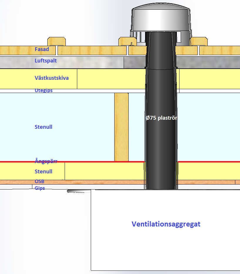

Jag bygger ett varmgarage och håller nu på att isolera väggarna.
Jag skulle dock behöva lite tips om hur jag ska lösa genomföringar genom väggen.
Det kommer att behövas genomföringar för ventilation, värmepump och utomhusbelysning.
Hur får jag det lufttätt mot ångspärren som sitter innanför isolerskiktet? Problemet för ventilation och luftvärmepump är att dessa inte kan monteras förrän installationsskiktet är på plats och jag då inte längre kommer åt ångspärren.
Finns det några fuktrisker med att röret med utomhusluften samt köldmedia för värmepumpen kommer att vara kalla?

Enklast att förbereda genomföringar via plaströr och göra hålet i plasten mindre vilket gör att man får tajt anslutning utan tätning
Tänker du de plaströr jag ska sätta dit som hör till ventilationsaggregatet eller några andra plaströr?
mexitegel mexitegel skrev:
Går det så skär lite mindre hål i ångspärren, trä över den och tejpa sedan med byggtätningstejp. Alternativt sätter du en römanschett, typ denna [länk] och tejpar.
Problemet är att jag inte vet exakt placering förrän jag satt upp gipsskivan och infästningen för ventilationsaggregatet. Då kommer jag inte längre åt att tejpa under installationsskiktet.
Dock såg rörmanschetten du länkade till ut att vara relativt flexibel och tillåta lite förskjutning i sidled, så det kanske kan funka.

Genomföringar för de planerade hålen i väggen avsett funktion
Nja, det är inte särskilt mycket du kan rucka dem. Men du kan väl mäta ut och montera röret innan du gipsar?

Det enkla svaret är att de inte gör något. Mindre/få hål är normalt inget problem heller. Normalt är ju hussen undertrycksventilerade.

Så är det säkert men försiktig ska man ju vara. Nya hus trycktestas ju till och med.
