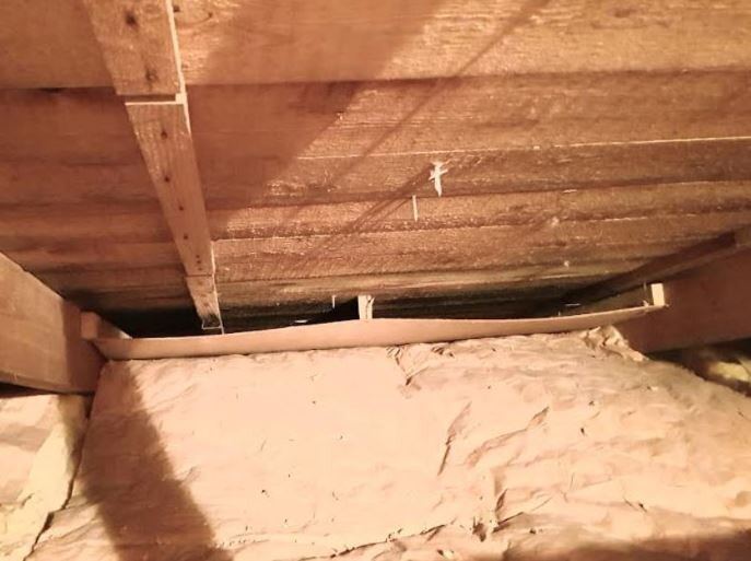

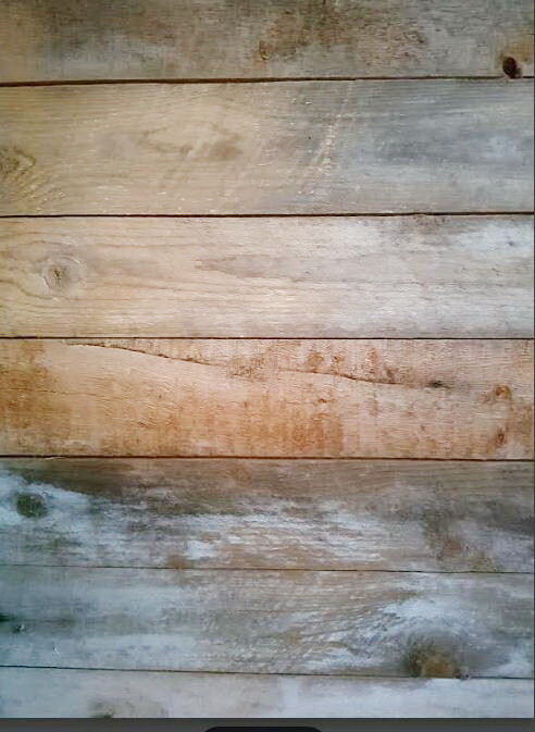

Har sedan 12 år monterat en sorbtionsavfuktare på vinden med gott resultat. På senare år har det blivit en del mögel på vinden och jag vill därför sätta igen luftspalten i takfoten. Min fråga: Jag tänker evtl. stoppa in rockwool i takfotsspalten, eller att klistra över luftspalten med diffosinsöppen papp.
Hej!R Rasse50 skrev:Har med stort intresse läst inlägget om takfotstätning. Vi bor i trähus byggt 1946.
Intresserad av att ta del av hur du gjorde tillslut?
Hur kommer det sig att du fått mögel på vinden TROTS avfuktare tror du?

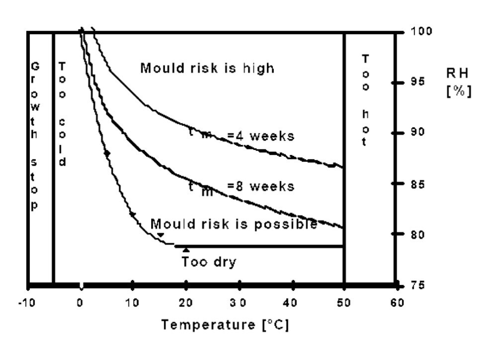

För mögel att frodas krävs vissa förutsättningar - förhöjda fuktnivåer, gynnsama temperaturer för mögeltillväxt och tid. Se graf nedan.
En sorptionsavfuktare installeras för att sänka fuktnivån i ett utrymme som krypgrund eller vind men i samband med detta bör man också se över ventilationen genom att täta exempelvis takfot och gavelventiler för att säkerställa att man inte drar in fuktig luft till utrymmet som avfuktaren inte klarar av att avfukta i tillräckligt hög grad.
I äldre hus med bristfälligt installerad ångspärr behöver man även se över denna för att inte all varm och fuktig inomhusluft ska ta sig upp till vinden.
Man behöver även kontrollera temperaturen över tid och försöka reglera denna enligt grafen ovan. Detta kan också bli ett typiskt problem på vindar i äldre hus där man tilläggsisolerat vinden så att en mindre mängd varm luft tar sig upp till vinden och bidrar till en kallare vind där fuktig luft i högre grad kondenserar på vinden.

Är det verkligen en reell risk att en avfuktare skulle orsaka sådant undertryck att fuktig inomhusluft tränger upp på vinden?
Väldigt lurigt i så fall då det ju just är äldre hus utan ångspärr/broms som behöver sänka fuktnivån på vinden.
Det är inte nödvändigtvis just så det går till, i ett hus utan tillräcklig ångspärr kommer både varm och fuktig luft vandra just uppåt. Sorptionsavfuktaren behöver ju inte dra det uppåt, det löser gravitationen. Men det är flera av dessa faktorer man behöver se över och man kan inte räkna med att bara avfuktaren i sig kommer lösa problemet, den hanterar ju bara symptomen.M Mikken skrev:
Eftersom det är svårt som utomstående att veta vilka faktorer som påverkar mest i den aktuella vinden så föreslås alla kollas över för att få en indikation på vilka åtgärder som bör tas. Ett bra sätt är att börja mäta, skaffa en bra temperatur och luftfuktighetsmätare att montera på vinden och se över en längre period (gärna ett år minst) för att följa hur det ser ut. Åtgärda sedan enligt behov.
