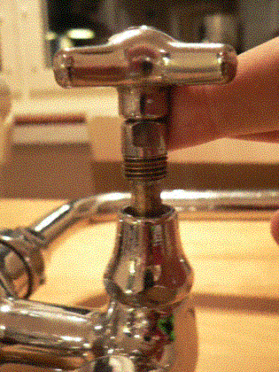

håller på med en gammal blandare till sommarstugan. Den har separata vred (kranar) för kallt respektive varmt vatten. Min fråga är dock, hur tätat jag kranbrösten? (tror att de heter så, men är inte säker) ska försöka förklara vad/var jag menar...
om man tänkte sig uppifrån så sitter själva kranen (lödd på "kranaxeln"? i alla fall inte möjlig att lossa). Kranaxeln går sedan ner till krankäglan via en stor och en liten hylsa/mutter. Min fråga är, hur man tätar mellan hylsan/muttern (som skruvas ner i den stora mutter som hela kranbröstet sitter fast i kranen med)? Var nere på lokala vvs-butiken och de trodde/tyckte att man skulle dra ett par varv med gängtejp så att det bildades som en oring där, någon som har några andra tips?

En bild skulle vara bra... Men att det skulle tätas med gängtejp har jag svårt att tro! Finns ju ett antal olika konstruktioner, antingen med o-ringar eller tätning mot sätet. Man brukar rätt lätt konstatera hur det fungerar om man skruvar sönder blandaren. Själva kranvredet är ofta skruvat med en liten skruv i centrum, som är täckt av en "plugg", som kan vara rätt besvärlig att få bort utan att skada den. Sen finns det en annan typ som är på pressad, och har en liten plast grej som låsning innuti vredet, och det krävs en del kraft för att få bort vredet. Finns e typ av kägla som är delad med en gänga, då skulle det kunna fungera med att kranvredet är lödet, men jag tror inte att det är så.
Det var en gammal goding!
Den typen har en såkallad glandertätning, en typ av vävd fiber som man klipper till och snurrar runt spindeln, sen tajtar du åt den övre muttern tills det tätar och kranen fortfarande går lätt att vrida.
Om du har ett skjutmått, så mät den nedre "mutterns" innermått och spindelns mått, dra bort spindelns mått från mutterns och dela med två, så får du reda på tjockleken på packningsmaterialet. Annars så släpar du med dej hela kranen till VVS butiken! Här är en monteringsanvisning, inte till en kran, men principen är den samma.

Har nu mätt de mått du tipsade om ovan. Innermåttet på "muttern" (torde väl vara detsamma som yttermåttet på gångan på den övre muttern) är 13,2mm. Spindelns axel är 9,2mm. Detta torde ge (13,2-9,2)/2=2mm. Frågan kvarstår dock, var man kan köpa packningsmaterialet?

Rätt eller fel vet jag inte men jag vet att jag har fått liknande kranar täta med lin snurrat några varv och på med linolja och dra åt lagom.

Packningsmaterial på metervara bör du hitta hos en välsorterad vvs-butik, eller hos någon firma som jobbar med pumpservice, typ hydroforer och sånt
