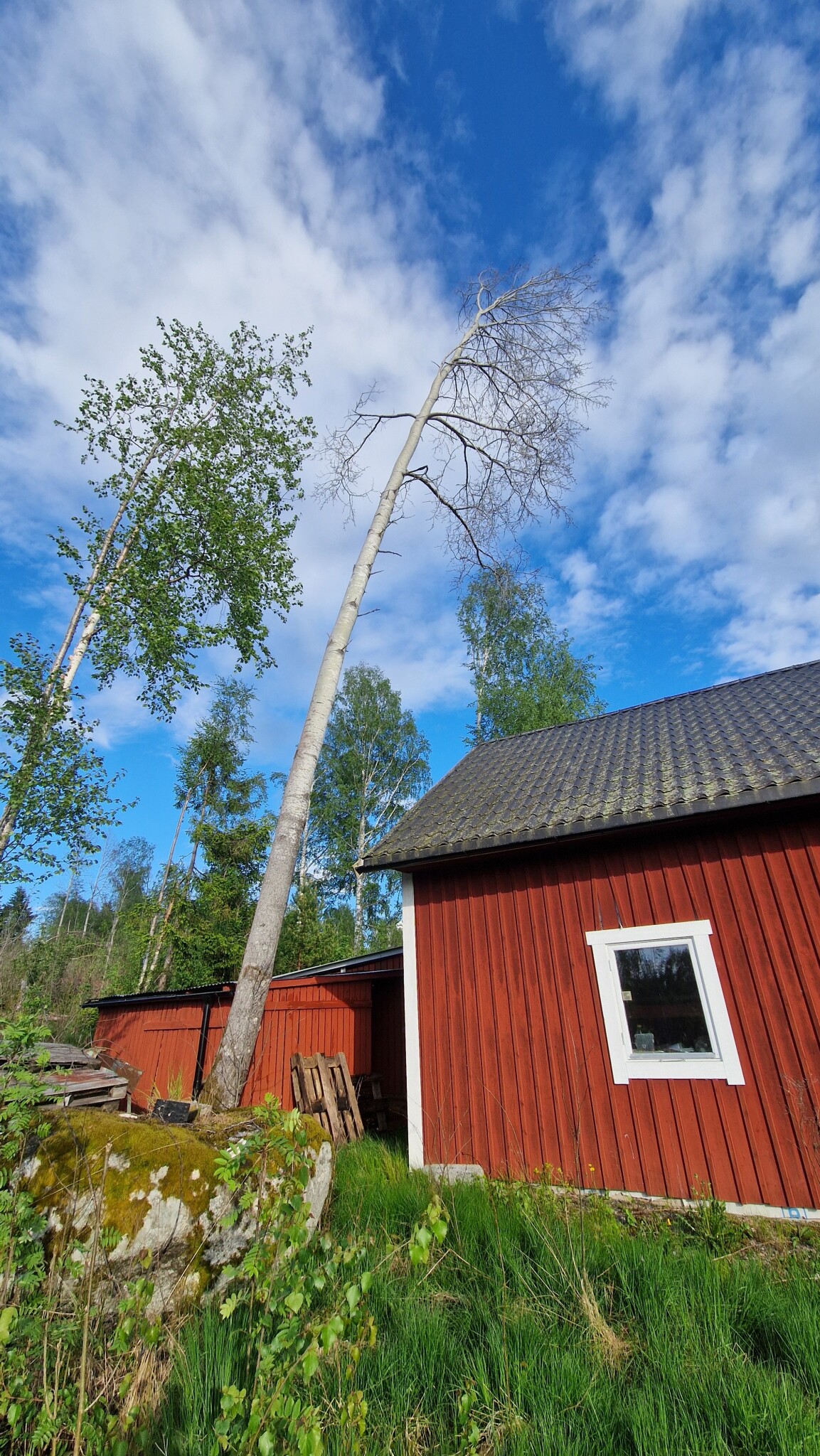

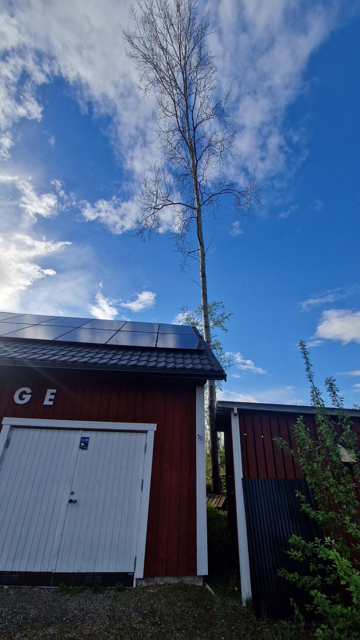

Har ett träd som, efter att skogen bakom huset skövlades, står väldigt illa till.
Trädet börjar luta betänkligt över garage och vedbod.
Någon som har en bra idé om hur man tar ner det på ett säkeft sätt ?

Jag hade en björk i liknande tillstånd. Tog hem en trädfällare/arborist som klättrade upp i trädet med stolpskor och fällde alla grenar med en liten motorsåg på vägen upp. På vägen ned kapade han stammen i 35 cm-längder. Som en Kalle-Anka-film, när han kom ned 30 min senare var stod han i en hög med vedkubbar.
Rekommenderas. Jag har upprepat detta med en enorm gran också. Men den tog längre tid att fälla och de var två man. och jag fick släpa ris i dagar efteråt.

Beror på utrustning och läge. Jag har tagit ner träd närmare byggnader än så med noggrant riktskär + traktor som drar från rätt håll.
Schlangen och 2 till
Finns utrymme mellan byggnaderna i lutningens riktning så går det nog att fälla nerifrån av någon som är skicklig med sågen. Annars är det nog som sagt arborist som gäller. Något sånt här.

Säkrast är nog att anlita arborist eller kranbil med gripsåg.
Lämpligast/ mest ekonomiskt tänker jag det vore att fälla/ dra ner trädet med en vajer/lina, gärna med traktorvinsch och brytblock.
Immobil
Ingen kommer ihåg en fegis… fram med sågen bara. Men glöm inte att ställa en kamera på inspelning först. 👍
EvertL och 12 till
P
Billigast : Någon tar sig upp i trädet med en vajer. Så högt upp som det går, räcker troligen inte med vanlig villastege, svårt att avgöra från bilden. Sen kapa och dra ner trädet med traktor/vinsch.
Dyrare : Arborist som kapar ned trädet uppifrån och dumpar ner trädbitar/grenar direkt på marken.
Dyrast : Arborist med en medhjälpare som hjälper till att fira ner trädbitar/grenar om dom inte får falla rakt ner mot marken/byggnad.

Får nog ta hit en arborist för offert....

Frågan är väl bara hur högt man vågar klättra, med tanke på lutningen.
Känns som att det ända som hindrar en rotvälta, är stenbumlingen som trädet står vid.

Utifrån riktningen/lutningen på trädet, stammens form och var masscentrum befinner sig såg det fullt möjligt ut att fälla mellan byggnaderna och de flesta som har lite vana skulle säkert fixa det. Men små misstag på fällskäret och som gör att brytmånet blir snett kan göra så att trädet vrider sig och går snett.
Om du anlitar en arborist så har denne en försäkring. Det anser jag är det främsta anledningen att anlita någon.
Om du envisas med att göra det själv så vill jag höja varningens finger att använda en traktor eller maskin som håller fast trädet på något sätt.
Det är mycket svårare än vad man tror. Många olyckor sker när man blandar in maskiner. Ofta för att man missbedömer situationen. Vinklar, knopar, eller annan utrustning som man improviserar med.

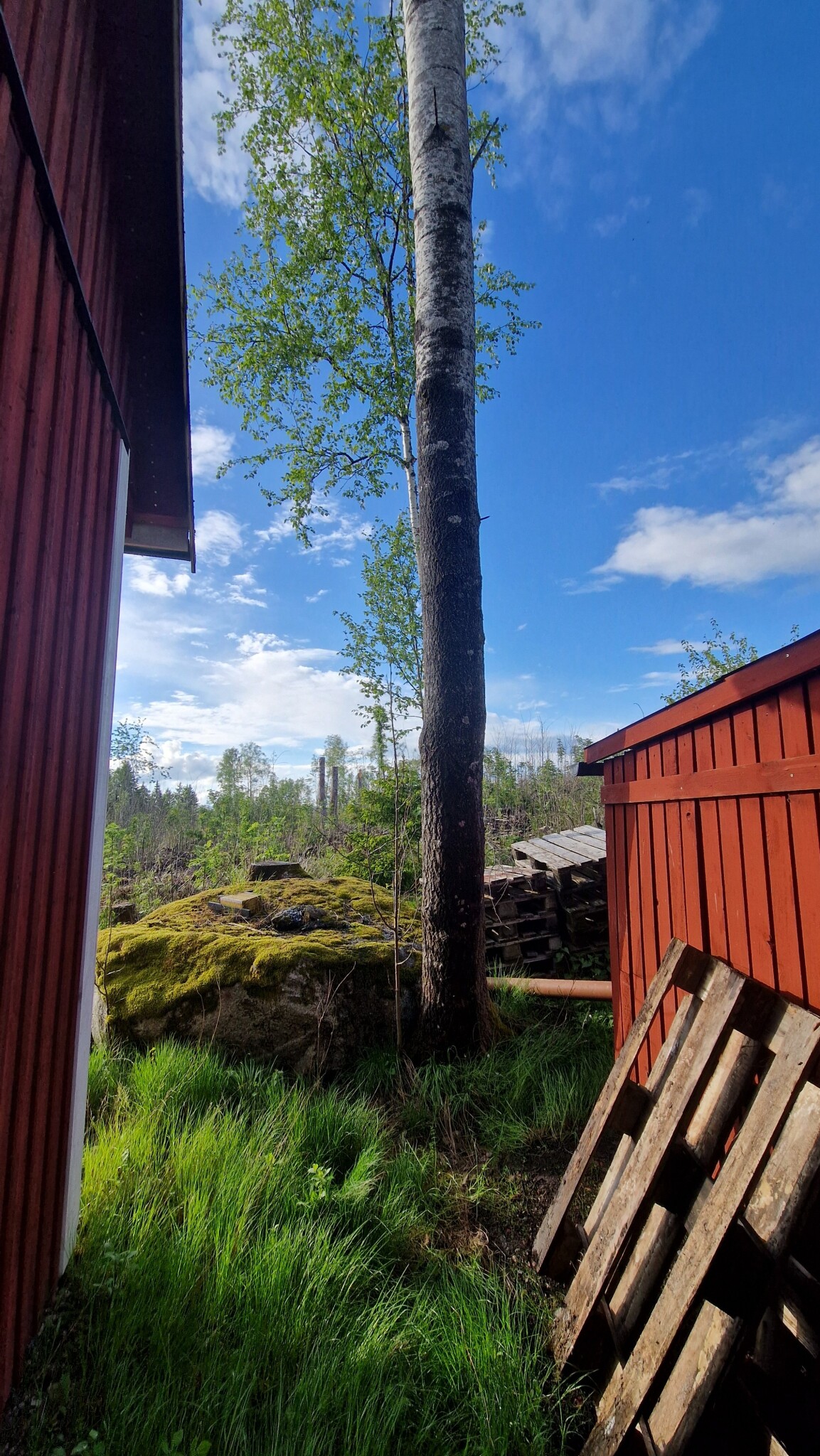

Att fälla trädet i lutningens rikting, skulle jag nog anse är alldeles för riskabelt.
Man ser inte det på bilderna riktigt, men
"luckan" mellan byggnaderna är knappt så stor så att trädet får plats ens.
(Byggnaderna är inte parallella, det är mycket smalare i bortre ändan).
