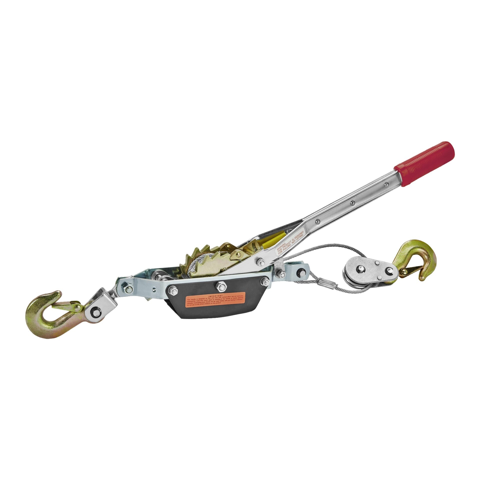

Jag änvänder ett sånt här block plus ett långt starkt rep. Slänger upp en tunnare lina över en gren först och sen upp med repet med hjälp av linan. Fäst blocket i nåt fast (träd, stubbe, sten...) lite längre bort än vad trädet är högt. Spänn rejält och fäll sedan. Känns tryggt tycker jag. 299:- på Jula plus rep.
Manuell vinsch med två krokar och en metallvajer, använd för att fälla träd och spänna rep.
Så gör jag med, fast jag klättrar upp med stege för att fästa linnan, det räcker. Sedan sträcker men upp linan men inte för mycket spänn för då nyper man fast sågsvärdet. Efter man gjort fällskär och sågat nästan igenom är det bara att gå bort och spänna så kommer träden fint.
