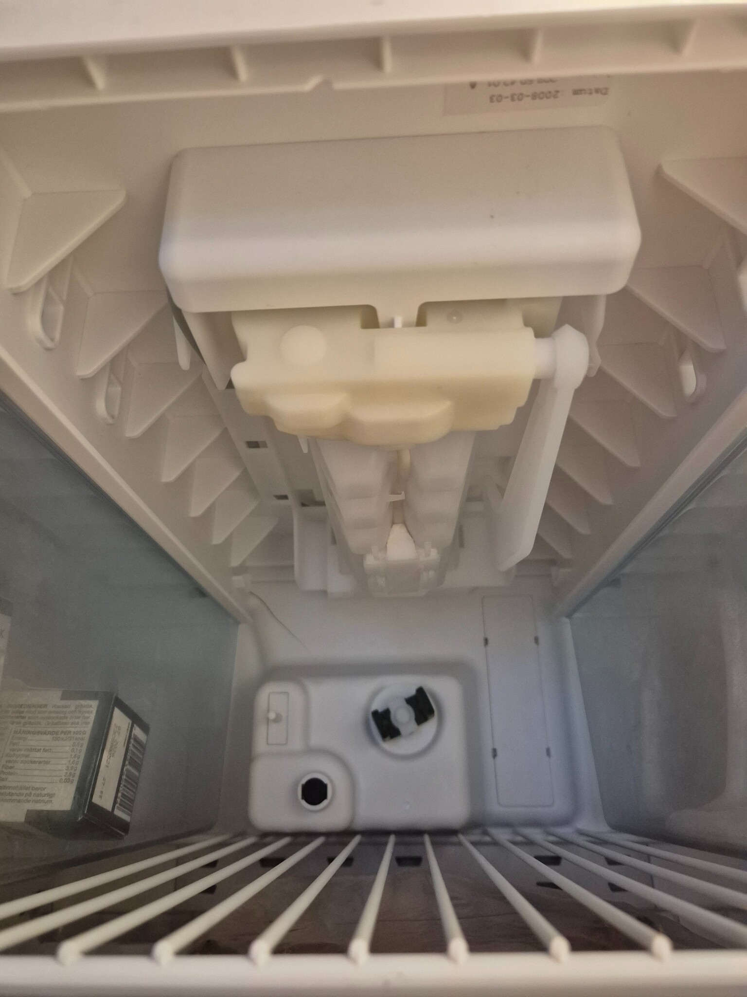

Magnetventilen styrs väl av något, ser inte något fel på , se bilden, går att snurra den delen som går till skruven.
Kan man göra nåt åt magnetventilen, typ ström på sidan om? (se om den drar)

  • Magnetventil i frysen med snurrbar del och skruv; överst en ismaskin.

megnetventilen sitter på inloppet av vattnet
på bilden ser det ut som om islådan inte sitter rakt inte gått till hemma läge fast det kan vara en synvilla
men en anledning till att den inte producerar is
då får man byta hela ismaskinen

armen är uppe vilket oxå gör att den inte gör nån is
sen måste ju självklart isbingen vara på plats så att den vita strömbrytaren uppe höger är påverkad
