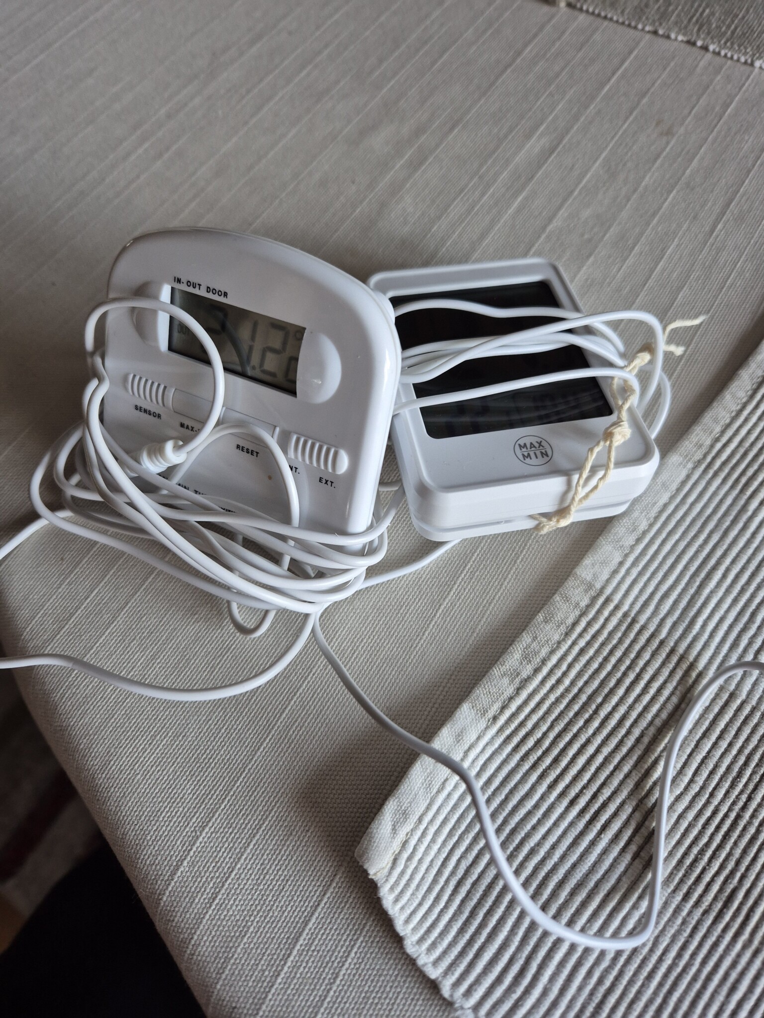

Hur tar man loss isdispensern
har du prövat attB bengt nolen skrev:
det ser ut som luftläcka i dörrpackningens ovansidaB bengt nolen skrev:
Nej
Ska prova och trycka nu
Mvh
Inte tryckt in den knappen, som jag skrev så hade jag 2 st smaia kablar in från ovansidan,(2 st digitala tempgivare), trolgen dom gjorde frosten, nu bortareturen skrev:

Höll inne ca 1 sek, ? För kort stund eller?Stoppade in 2 tempgivare för att kolla temp på 2 ställen, antagligen frost därför, det var dom kablarna, se bild, för förtydligande av texten, vad gör man nu/mera ????returen skrev:

Ah du menar att listen inte slöt tätt pga av sladdarna , då är jag med och det är troligtB bengt nolen skrev:
