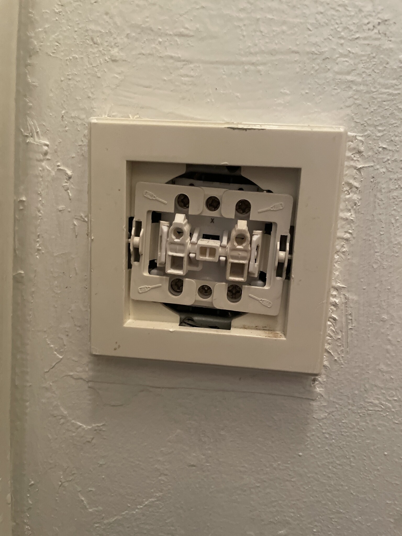

V Vill lära mig #1 Medlem · 7 inlägg 29 aug 2025 16:41 Vill lära mig Medlem 7 inlägg 29 aug 2025 16:41 #1 Inloggade ser högupplösta bilder Logga in Skapa konto Gratis och tar endast 30 sekunder
possum77 #2 Medlem · 12150 · 794 inlägg 29 aug 2025 16:44 possum77 Medlem 12150 794 inlägg 29 aug 2025 16:44 #2 Du ska ta en tunn plattmejsel och trycka mellan vippan och snäppfästet på vänster och höger sida. Då släpper det. Bryt strömmen först.
V Vill lära mig #3 Medlem · 7 inlägg 30 aug 2025 08:49 Vill lära mig Medlem 7 inlägg 30 aug 2025 08:49 #3 V Vill lära mig skrev: [bild] Tack för hjälpen!😃
