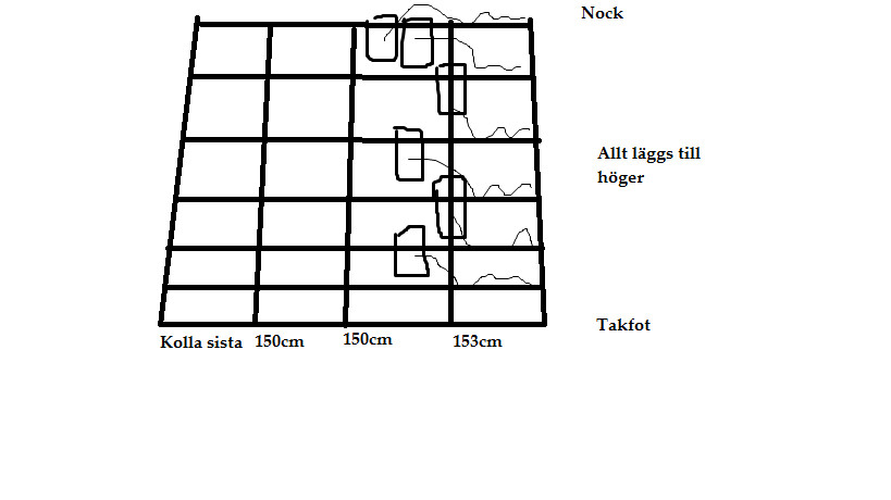

Börja sedan med att mäta 153cm från höger och där efter 150cm. Snärta linjer mellan takfot och nocken med färgsnöre. Kolla lite också så det inte blir konstigt i slutet till vänster, flytta lite sånafall på första till höger. Sen när ni lägger upp teglet så börja till vänster om första strecket från höger på 3:d läkten andra bunten på 4:d 5cm över strecket sedan zick zak upp till nock där du lägger dubbla.
Hoppas du fattar
Hoppas du fattar

Lägga tak ska en firma göra så det behöver jag inte bekymra mig för.truls84 skrev:Gör som Hempularen själv i jobbet. Sen går man ner och slänger allt från ställningen i containern. När det väl är pappat och läktat klarar taket av ganska mycket regn innan teglet lyfts upp.
Hoppas du fattar[bild]
