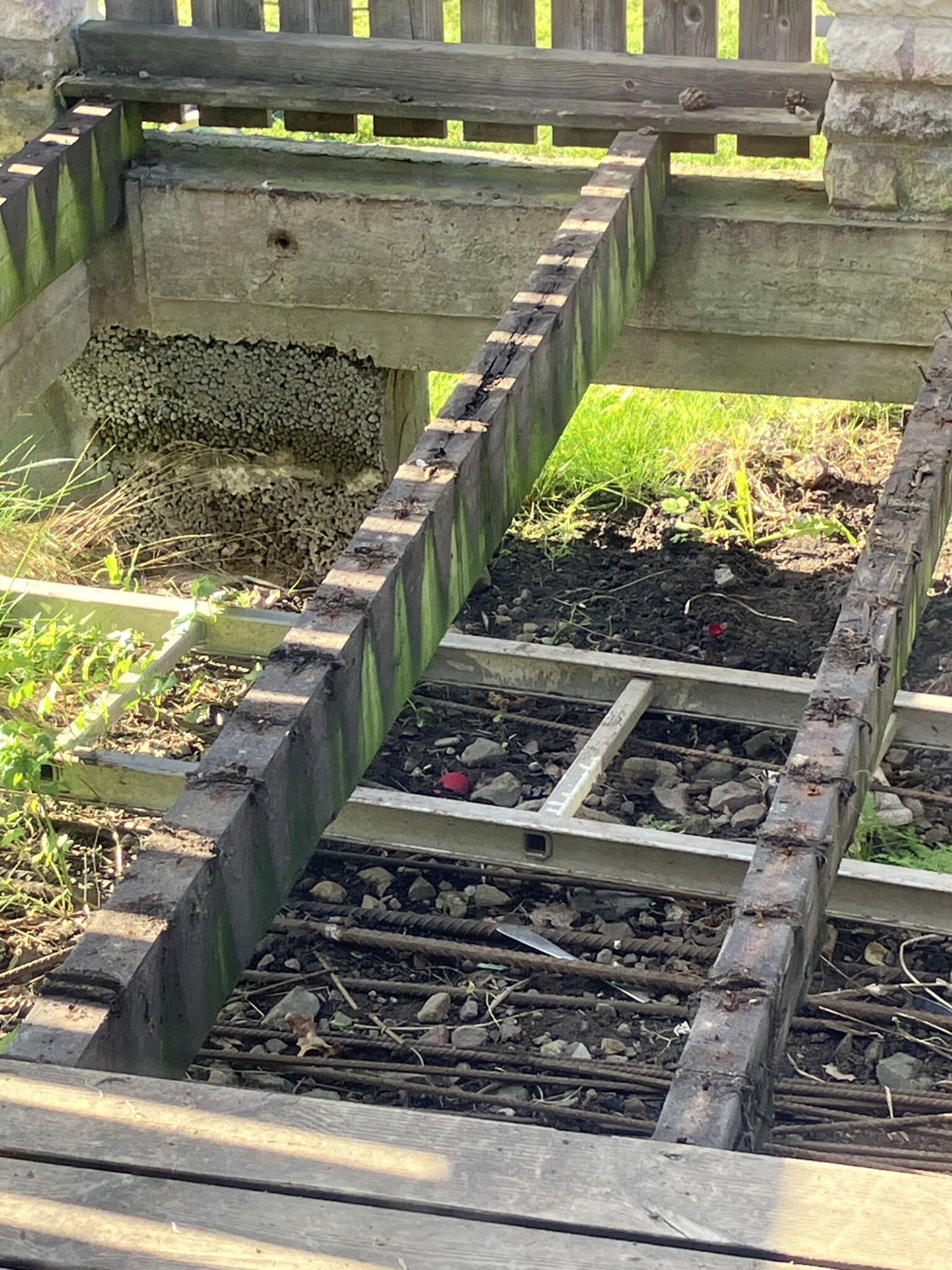

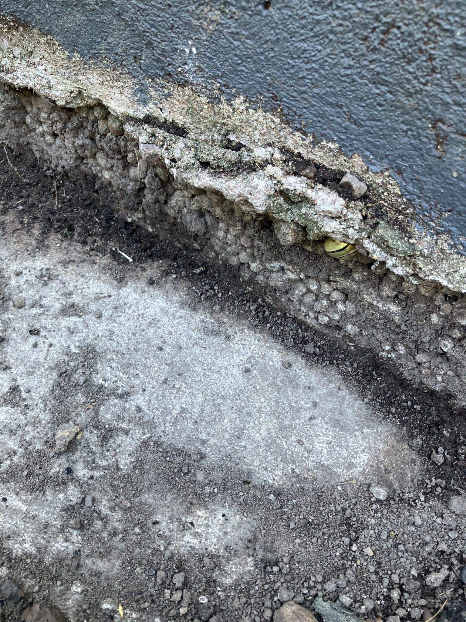

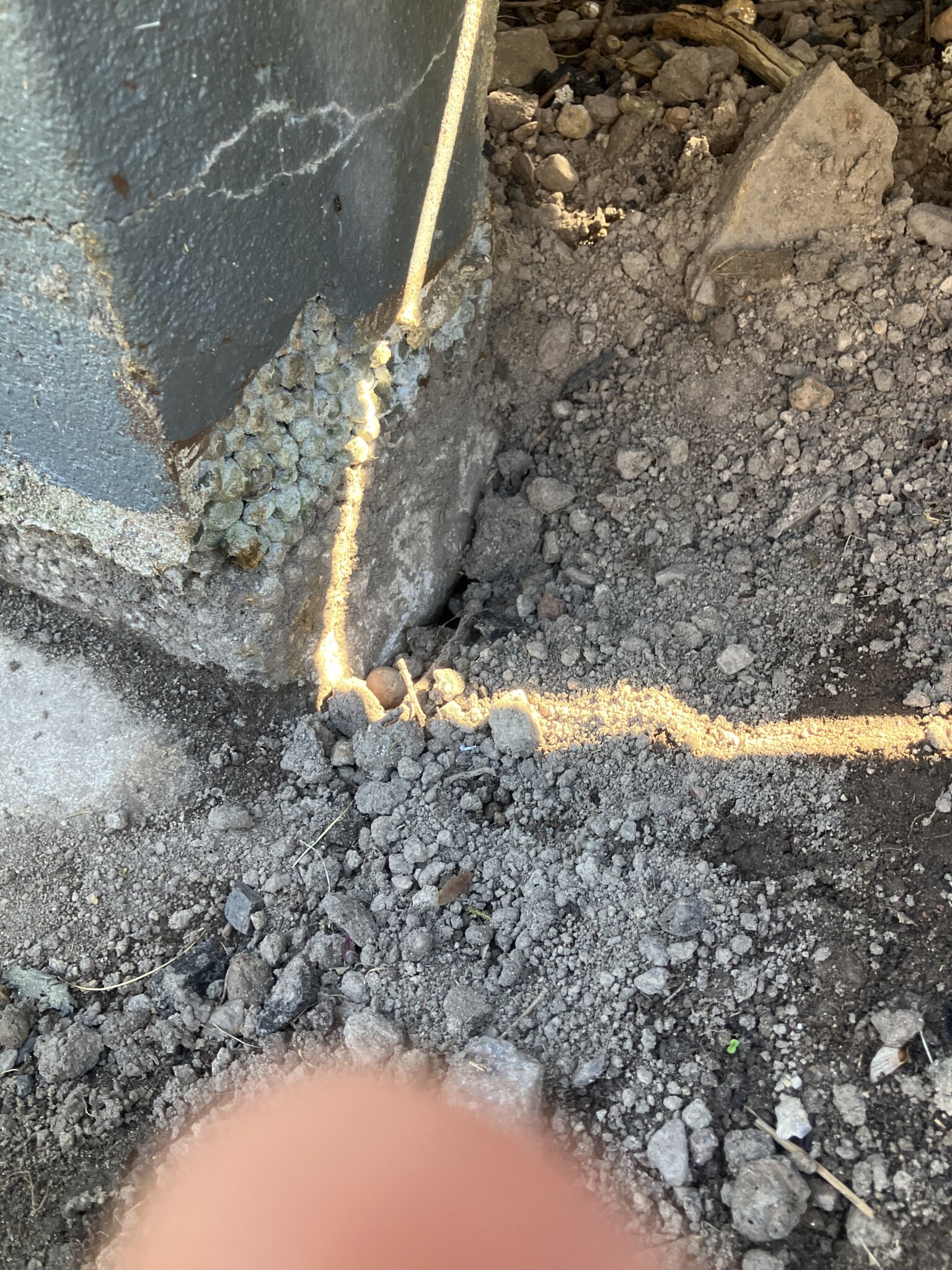

videon talar för sig själv. Jag vill ta bort hela altanen. Frågat innan här men utan såhär mycket kött på benen. Nu har jag krävt upp runt ett fundament.
Men behöver reda ut om allt är leca block och om det då bara är att gå loss?! Med vad? Min man vill betala någon för att göra detta, men det tror jag är lite onödigt. Men bara min killgissning.

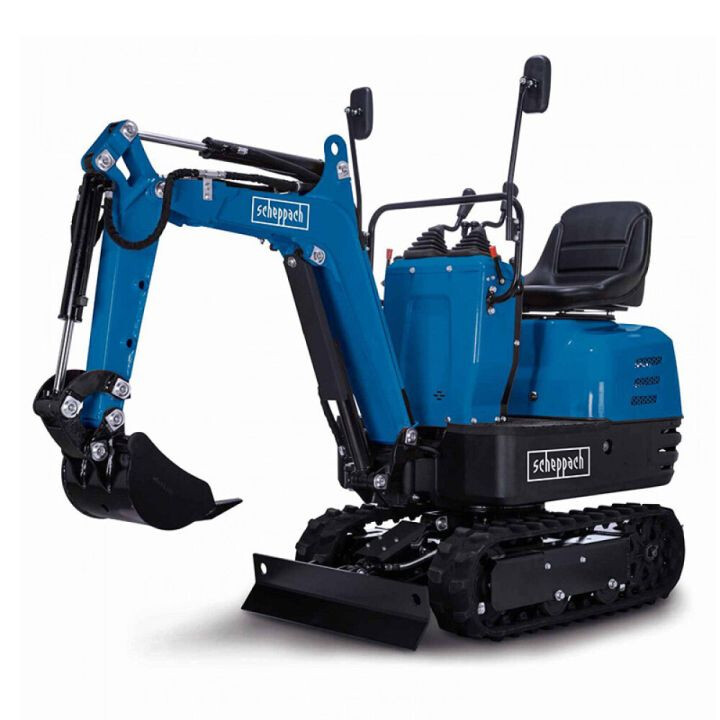

Ett perfekt tillfälle att utöka maskinparken med en sådan här. Så slipper ni en hel del fysiskt arbete med att slå sönder betongen 😉.
Blå minigrävare från Scheppach, bra för att undvika mycket fysiskt arbete vid betongsprängning, shown i diskussionssammanhang om byggprojekt.
Svårt att se på videon om även det mellan stöden är av lättklinkerblock. Borde gå att höra om du slår med en hammare om det är puts eller enbart betong. Någon armering lär det finnas i alla fall.
Alternativet till inköp av en minigrävare är väl storsläggan och vinkelslip.

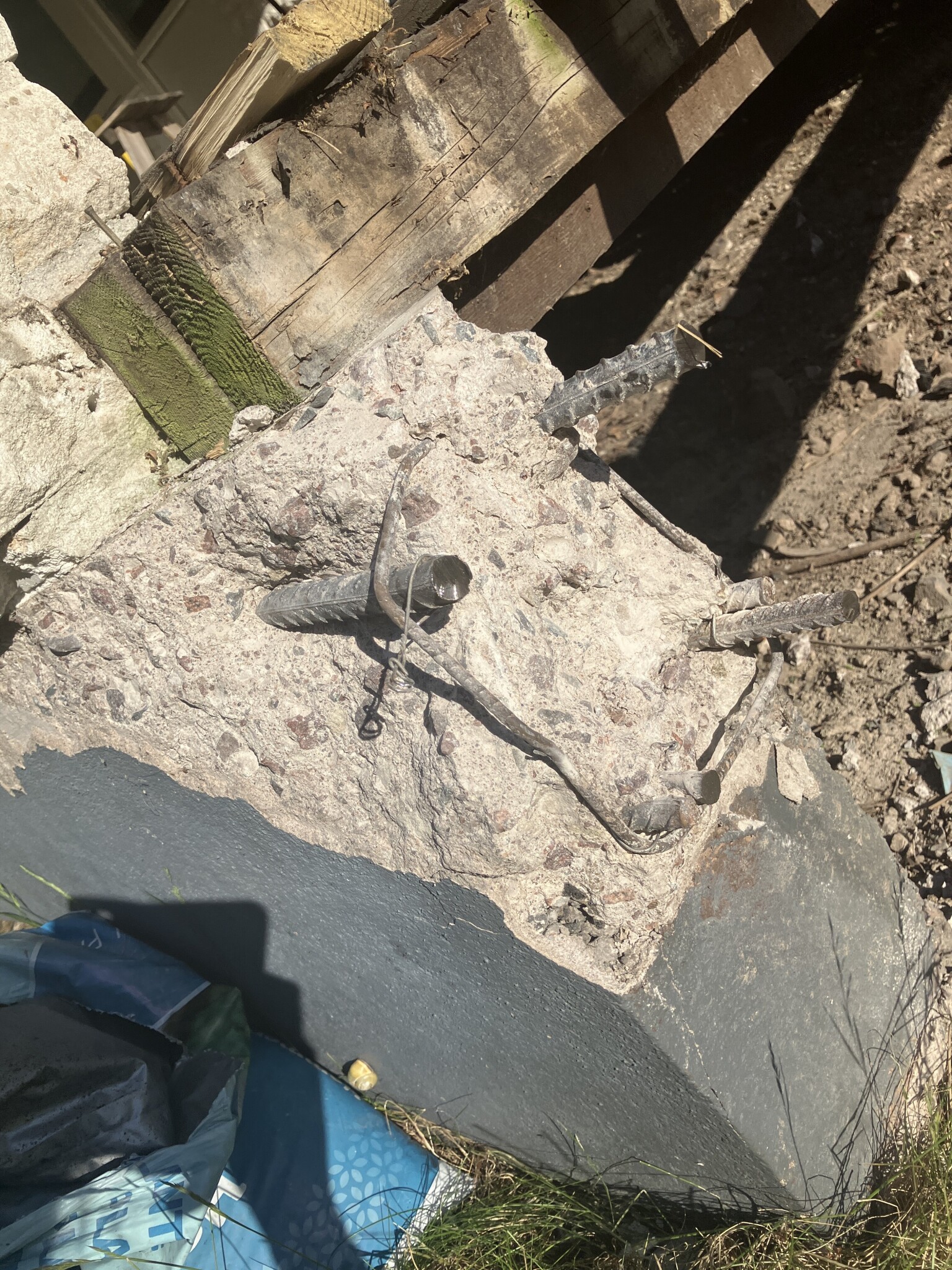

Balkarna ser ut att vara gjutna av betong. Så borrhammare med bilningsmejsel skulle jag använda mig av. Storslägga kan så klart fungera också om en vill få in kroppsträning samtidigt.
Lär vara armering i balkarna så en vinkelslip eller bågfil är bra att ha också.

Vi lejde bort det. Vilket jag är tacksam för. 5papp med bortforsling. Men en bit kvar. 😳😩
  • En betongklump med utskjutande armeringsjärn bredvid en träbalk; ser ut att ingå i ett pågående rivningsprojekt.
