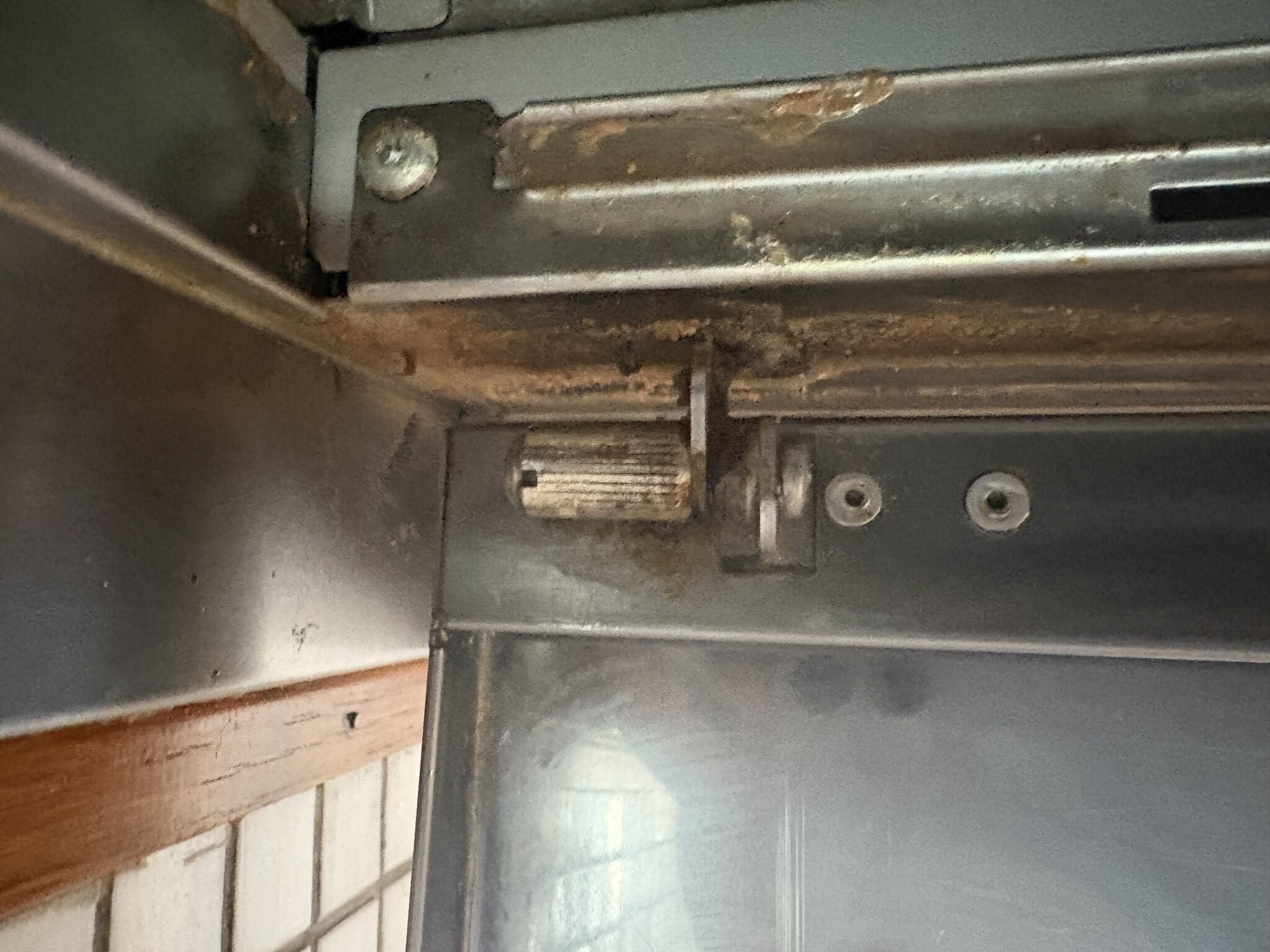

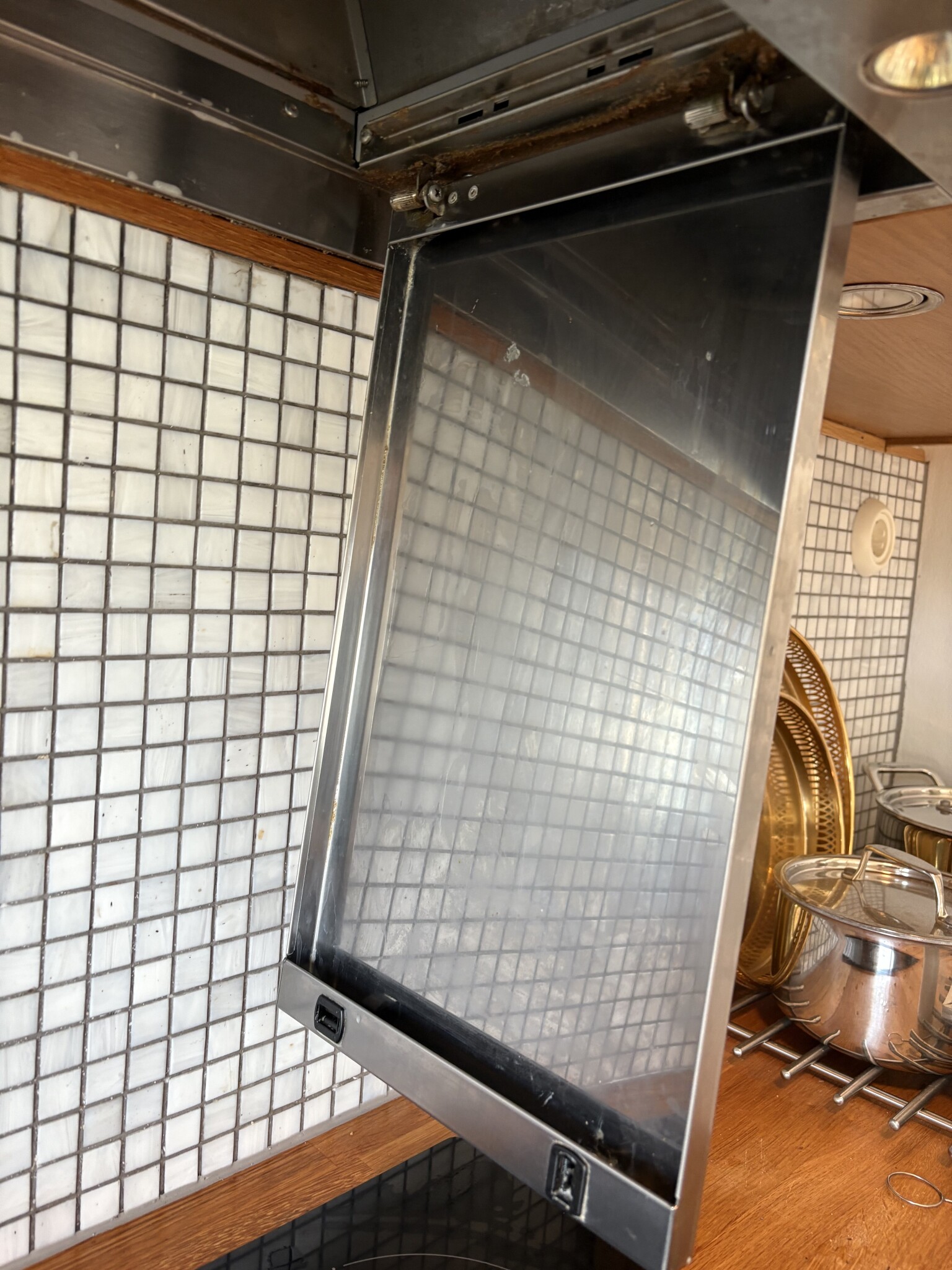

Detta är luckan till min köksfläkt. Tror att den kommer från ikea.

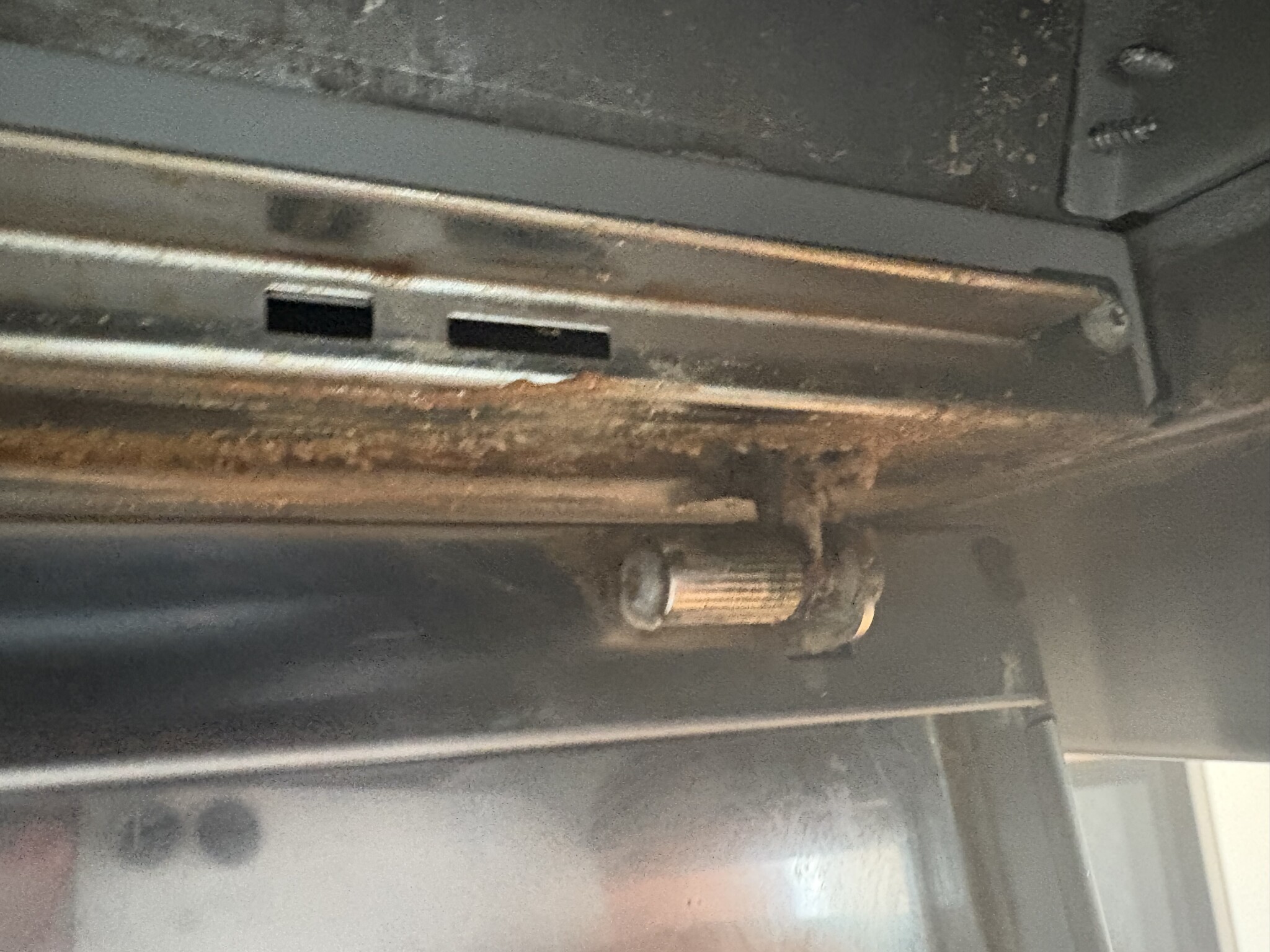

Jag vill ta bort hela luckan för att lägga den i diskmaskinen, och för att tvätta bakom fästet, men jag får inte upp skruvarna som sitter dåligt till.
Det ser ut som att det är tänkt att man ska hålla lite med fingrarna på den räfflade muttern och försiktigt skruva ur skruven med en skruvmejsel, men det funkar inte riktigt. Jag har hållit muttern med en liten rörtång och försökt skruva ut skruven, men det sitter som berget. Man kan kanske bara snäppa loss allt på nåt sätt som jag missat?
Ska jag slipa av skruvhuvudet? Kan man inså fall sätta på en sliptrissa på en skruvdragare? Kan man knipsa med kraftig tång? Gissar att skruven är 3mm.

Tycker de där skruvarna ser ut som torx, så tror du behöver två stycken L-formade torxnycklar, och kanske rengöra skruvskallen först med en liten syl, så du faktiskt får nyckeln i botten.
Klart det går att kapa dem med en dremel med kaptrissa också, men jag tror det blir mera arbete. Och kaptrissa i borrmaskin ger jag inte mycket för, de har nog alldeles för låg rotationshastighet.

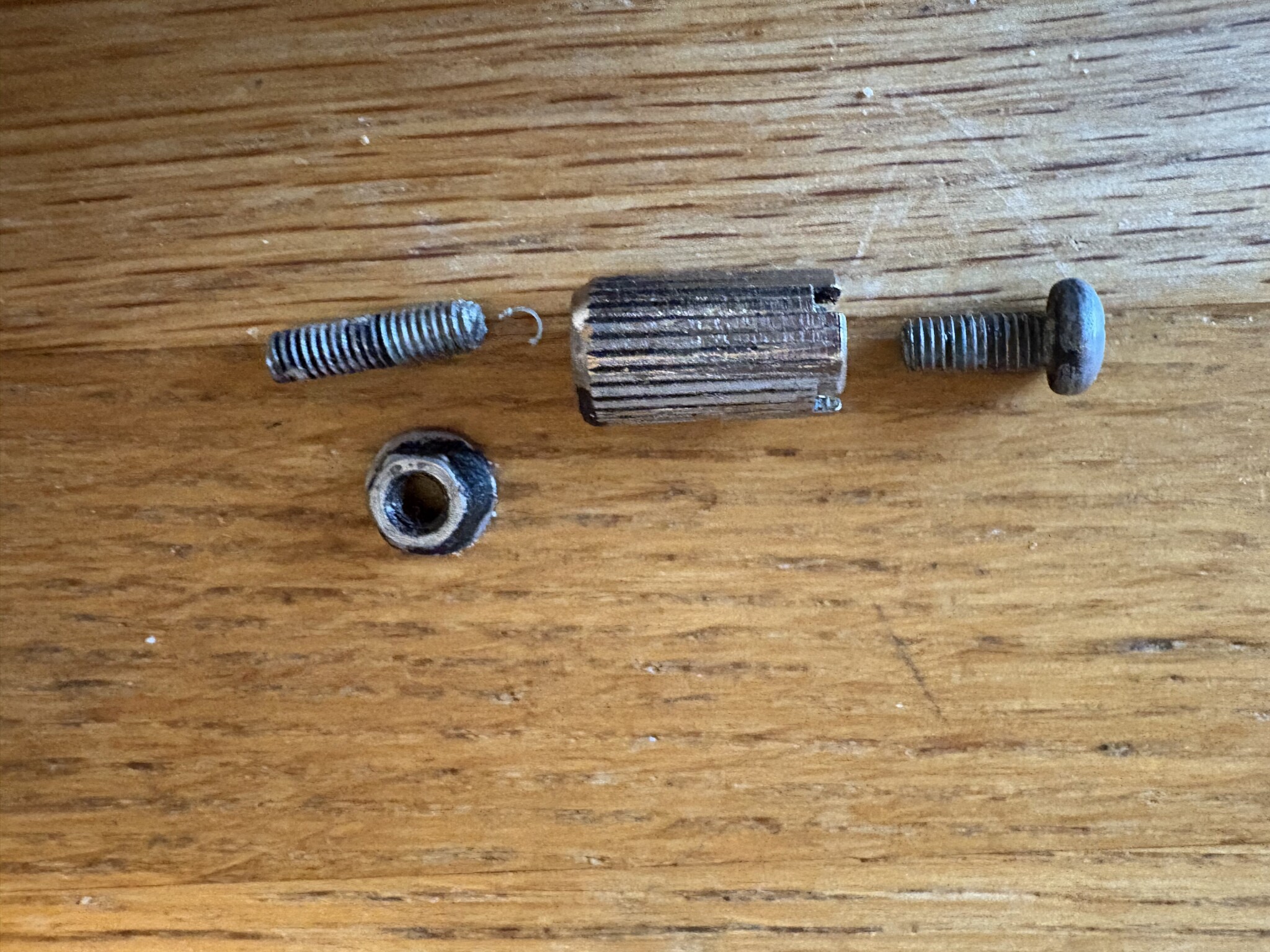

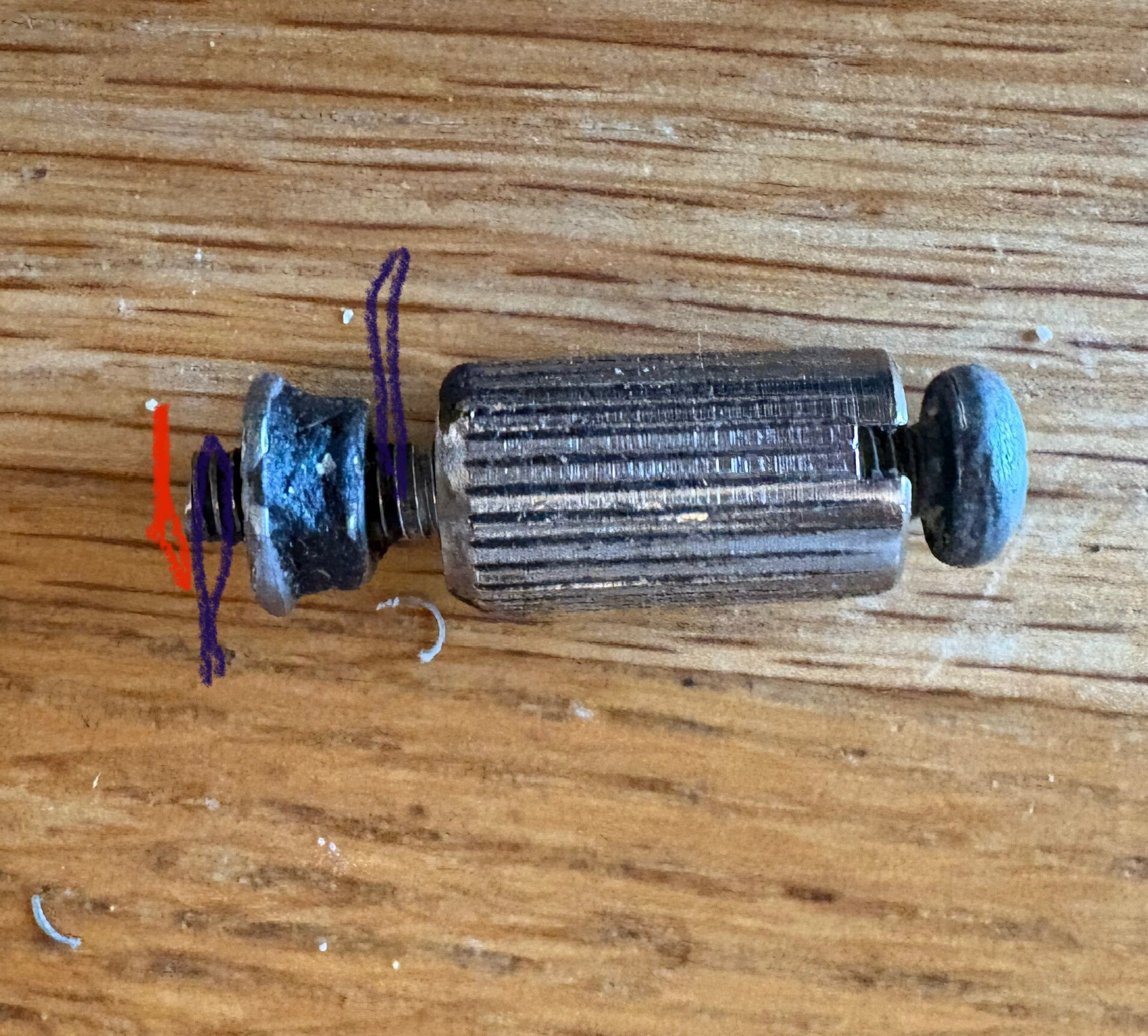

Jag slipade ner skruvskallen vid rött så att jag kunde ta isär. Du hade rätt bg torx. I varje fall så e skruvhuvudet till höger torx. Säkert på den jag slipade ner oxå, även om jag inte fick in nyckeln där.T Talskog skrev:Tycker de där skruvarna ser ut som torx, så tror du behöver två stycken L-formade torxnycklar, och kanske rengöra skruvskallen först med en liten syl, så du faktiskt får nyckeln i botten.
Men vad e det för konstig konstruktion? Vad är meningen med den högra skruven i bild? E det en låsskruv?
Blecken var vid mina blåmarkeringar.
Ja du, kanske en nylockmutter var för dyr(eller inte tillräckligt temperaturbeständig), och dubbelmutter för ful. Så det blev den lösningen för att låsa ihop två skruvar mot varandra. antar att de var spända mot varandra inuti den spårade hylsan, och sen spänner väl muttern fast dörrens gångjärn mot skruvskallen. Sen roterar hela grejen på den gängade delen av skruven du kapat. Tycker det syns nån antydan till nötning där.
Eller så är det världens smartaste lösning på ett problem jag inte visste fanns.
