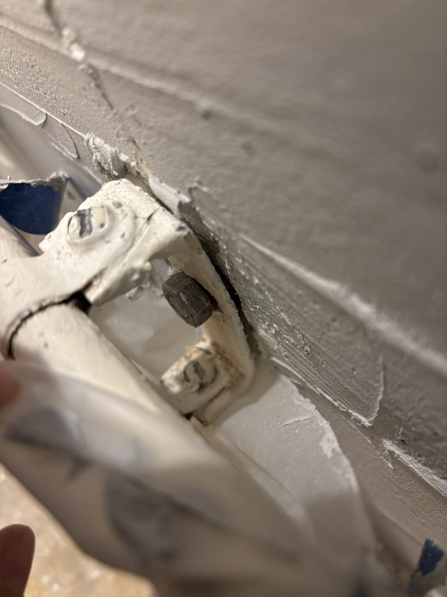

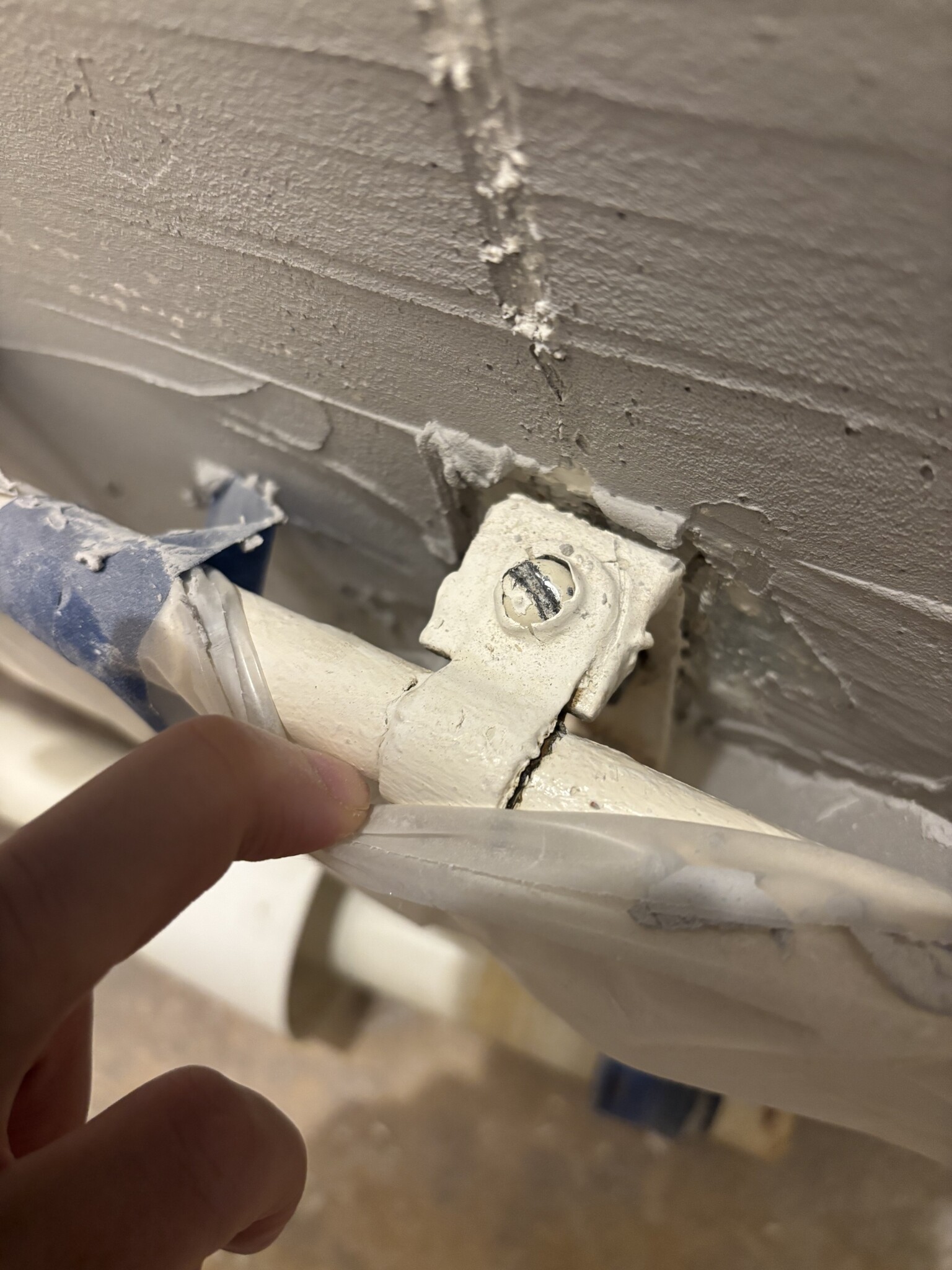

Så här ser det ut på min gästtoalett. Jag vill ta bort rören från väggen men det går inte. Hur får jag bort den stora skruven? Det rullar runt men kommer inte längre ut.

Det kan vara en expanderbult, som slås in i hålet och fäster när muttern dras åt och bulten åker tillbaka utåt.

Prova att lossa på de 2 klämmor som sitter med spårskruvarna. Kan sitta åt ordentligt med tanke på all färg.
Annars får du såga av klämmorna och sedan dra åt muttern så att bulten åker ut eller dra ut allting ur hålet.

Ja! Det känns väldigt rimligt att
ska försöka göra som du beskriver. Har försökt få ut spårskruvarna, satt som berget.
Ja, det känns rimligt att det är en sån grej! Vad jobbigtPjosk75 skrev:
