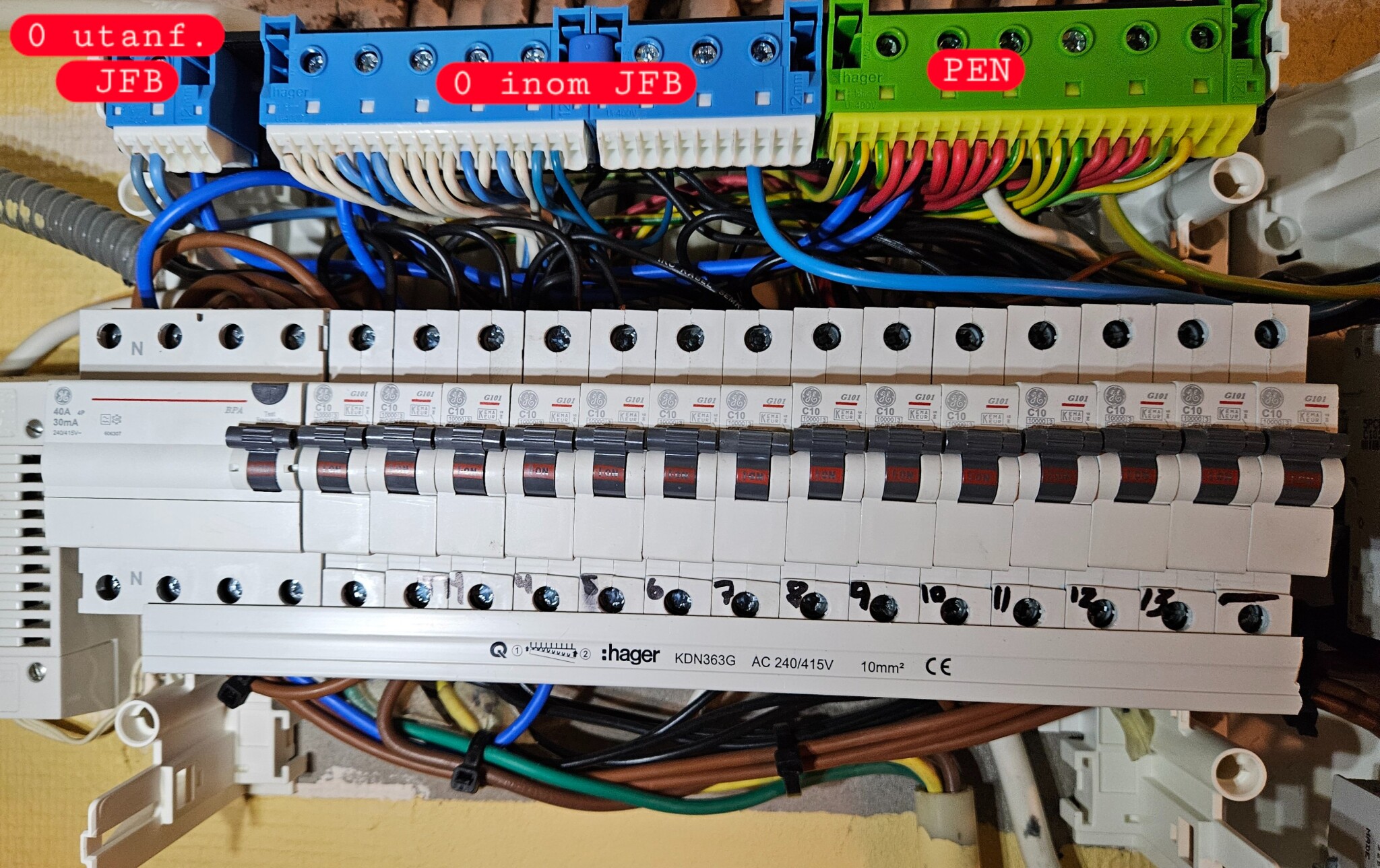

För att ge lite bakgrund och svar på frågor som dykt upp i tråden. Laddboxinstallationen är naturligtvis inget svartjobb. Beställdes genom mitt elbolag, tibber. Dessa i sin tur anlitade en laddboxfirma, transtema, som tog emot detaljerna runt beställningen. Dessa anlitade i 3e hand en liten elfirma för att utföra jobbet.
Undercentralen och 3fas-uttaget var något som tillkom under installationen. Försökte beställa detta redan med transtema men de ville ej inkludera extrajobb. Elektrikern på plats kunde dock lösa det mot fakturering till hans firma. Dock blev det en avstickare in till stan för att köpa till extramaterial och jobbet tog mycket längre tid än de var inbokade för. Han gav ett kompetent intryck så jag lämnar utrymme för att tidsnöd kan vara en del av förklaringen.

Då får du ta reda på hur dina elcentraler är kopplade.
Till att börja med, är din huvudcentral matad med TN-C eller TN-S?
Om den är matad med TN-S, var är inkommande N ansluten?
Det beror bl.a på hur elcentralen är matad. Det går inte att ge några tumregler, utan man måste förstå hur elcentralen är kopplad.
Om centralen är matad med TN-C så brukar man ta ut N-ledare till JFBer och utgående huvudledare från PEN-plinten. Men ibland har man satt en N-plint uttagen från PEN-plinten som ska användas istället.
Det är korrekt, om centralen är rätt kopplad. Men om det finns så bör man välja ett bättre ställe. Man brukar sy vidare från JFB till JFB på detta sätt, men det kan vara praktiskt olämpligt att ansluta en utgående huvudledning där pga olika slags ledartyper.
Tack för ett mycket detaljerat svar Bo. Har tittat lite närmare på min huvudcentral. Den är tn-c. Inkommande PEN går direkt upp till jordplinten (vit kabel skymtar i bilden nedan). Den stora 0-plinten går genom JFB vidare till jordplinten. Den lilla 0-plinten till vänster ligger utanför JFB och är direkt kopplad till jordplint. Denna används för de grupper som ligger utanför jfb.
Elcentral med jordfelsbrytare (JFB), märkta plintar för PEN och nollanslutningar. Kablar i olika färger visar installationens detaljer.
Bo.Siltberg Bo.Siltberg skrev:
I din huvudcentral på bild finns inga grupper utanför dess JFB. Pratat du om kapslingen till höger om centralen på bild?
Stämmer. Finns fler grupper i en låda till höger utanför bilden.
Har du förresten godkänt att de satt en dyr PSA till elbilen istället för billigare och pålitligare JFB+Dvärg?
Den var nog med i ordinarie beställning för laddboxen och blev kvar när jobbet expanderades till att inkludera undercentral. Inget jag reflekterat över.
