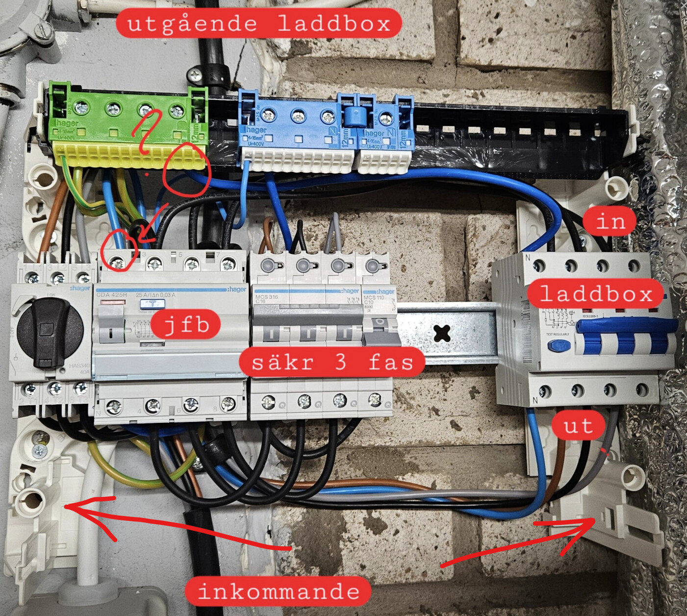

Jag fick i höstas en laddbox installerad av en elektriker. I samband med detta bad jag även elektrikern installera en undercentral och 3fas-uttag i garaget. Elektrikern drog en 6mm2 5-ledare från huvudcentral till garaget och installerade där en ny undercentral (inkl separat jfb för garaget). Därifrån installerade han laddboxen. 3fas uttaget har jag provat först nu under julhelgen, men inser att det är felkopplat då jfb i huvudcentralen poppar så snart jag kopplar in något på uttaget.

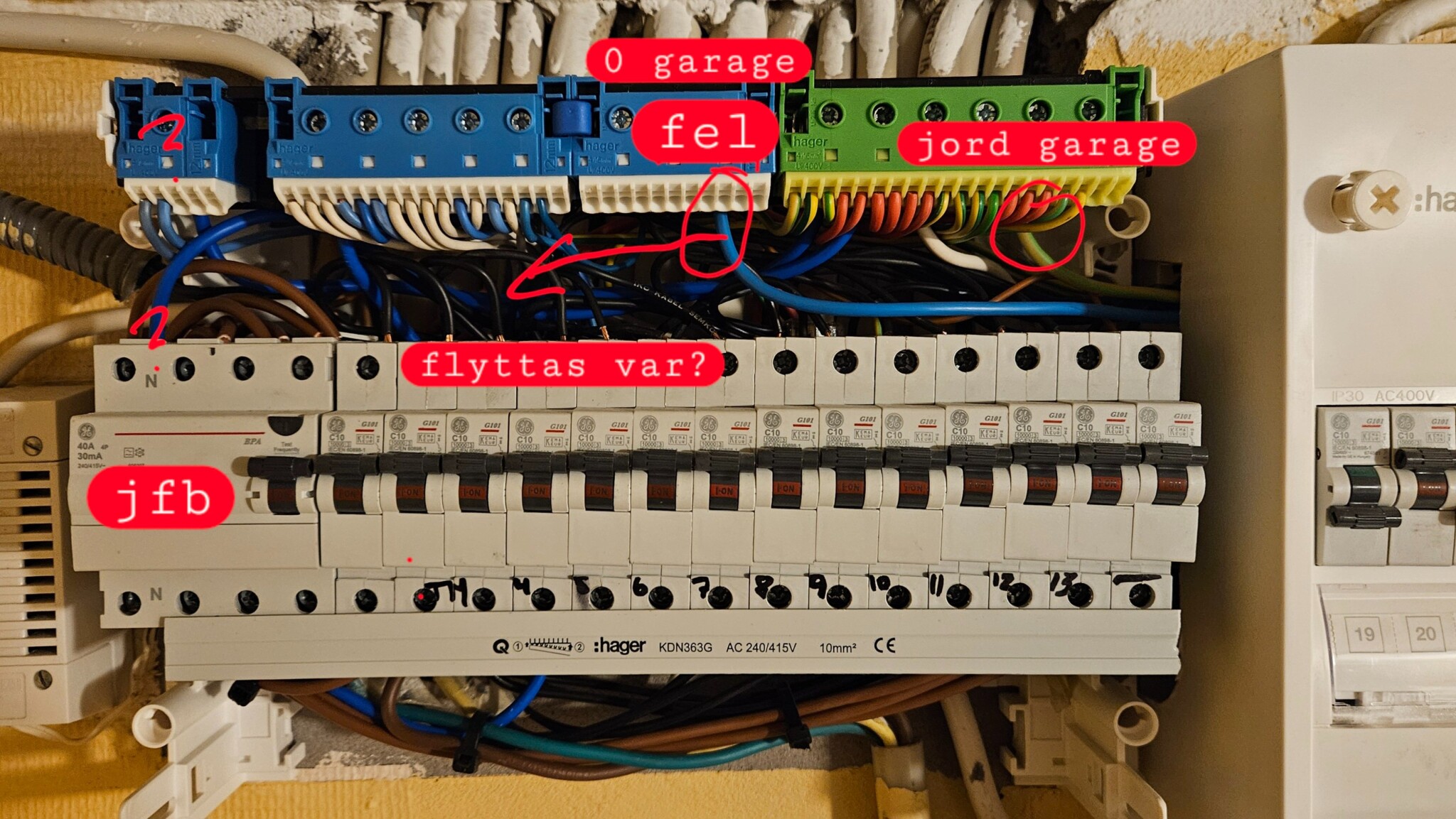

Har lyft av höljet på centralerna och ser att av 5-ledarna till undercentralen är faserna utanför jfb i huvudcentral, men nollan verkar gå till plinten efter huvudcentralens jfb. Bilden nedan är från huvudcentral med nolla och jord till undercentral inringad

Inte konstigt att jfb löser ut i så fall. I garaget har elektrikern satt laddboxens nolla på jordplinten direkt vilket förklarar varför laddaren ej löser ut jfb.
Frågan är. Hur är rätt sätt att koppla detta? Nollan måste naturligtvis kopplas utanför nollplinten i huvudcentralen men finns det någon praxis exakt var? Jag kan ju se flera ställen före jfb som det går jacka in sig.

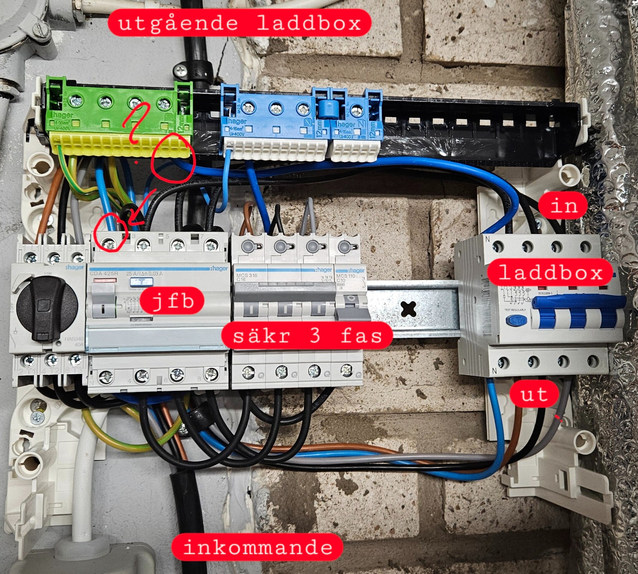

Funderar även på garagets koppling. Är det ok att bara dumpa nollan där på jordplinten? Elektrikern har satt laddboxen utanför garagets jfb. Gissar att det är därför han valt att lägga nollan från laddaren på jord. Annars skulle den lösa ut garagets jfb. (se bild). För mig som amatör så känns detta fel, men kanske är ok? (Jord och nolla går ju ändå ihop senare).

Jag misstänker att denna koppling varit ett sätt att korrigera misstaget i huvudcentralen. Han borde väl ha satt den på nollan före garagets jfb, men då hade huvudcentralens jfb löst ut.

Efter punkten där det är separerat pen till jord och neutral (tn-c-s) så får de inte åter sammankopplas. Och neutral på jordfelsbrytarens skyddade sida måste hållas isär från oskyddade sidan annars uppstår obalans och den löser ut.

Förstår att bilderna är svåra att föja. De är inte meningen att ge mer än en överblick. Mina frågor är mer principiella och kan egentligen besvaras utan bilder. Som jag ser det måste två nollkablar flyttas. En i varje central. Var är då praxis att sätta nollan när den skall ligga utanför jfb? Jag kan ju tänka mig att en lösning är att koppla direkt till ingående nolla på jfb. Jag har inte grävt i huvudcentralen, men då jag har flera grupper där som ligger utanför jfb så gissar jag att den lilla nollplinten uppe till vänster ligger utanför jfb och att det är den som den nu felaktigt kopplade kabeln egentligen borde ha gått till

De jag ville få bekräftat med den här bilden är om det verkligen är ok att lägga nollan från laddboxen på jordplinten som elektrikern har gjort (Den blå kabeln mellan laddbox och inringad koppling på jordplint).
Ja eller en separat plint för den.
Det tror jag också.
Nej om det inte är en PEN-skena så ska den inte anslutas där.

Då får du ta reda på hur dina elcentraler är kopplade.
Till att börja med, är din huvudcentral matad med TN-C eller TN-S?
Om den är matad med TN-S, var är inkommande N ansluten?
Det beror bl.a på hur elcentralen är matad. Det går inte att ge några tumregler, utan man måste förstå hur elcentralen är kopplad.
Om centralen är matad med TN-C så brukar man ta ut N-ledare till JFBer och utgående huvudledare från PEN-plinten. Men ibland har man satt en N-plint uttagen från PEN-plinten som ska användas istället.
Det är korrekt, om centralen är rätt kopplad. Men om det finns så bör man välja ett bättre ställe. Man brukar sy vidare från JFB till JFB på detta sätt, men det kan vara praktiskt olämpligt att ansluta en utgående huvudledning där pga olika slags ledartyper.
I din huvudcentral på bild finns inga grupper utanför dess JFB. Pratat du om kapslingen till höger om centralen på bild?
Sedan gissar man ingenting här, utan tar reda på hur centralen är kopplad.
Det är definitivt grovt fel, på ett eller annat sätt.
