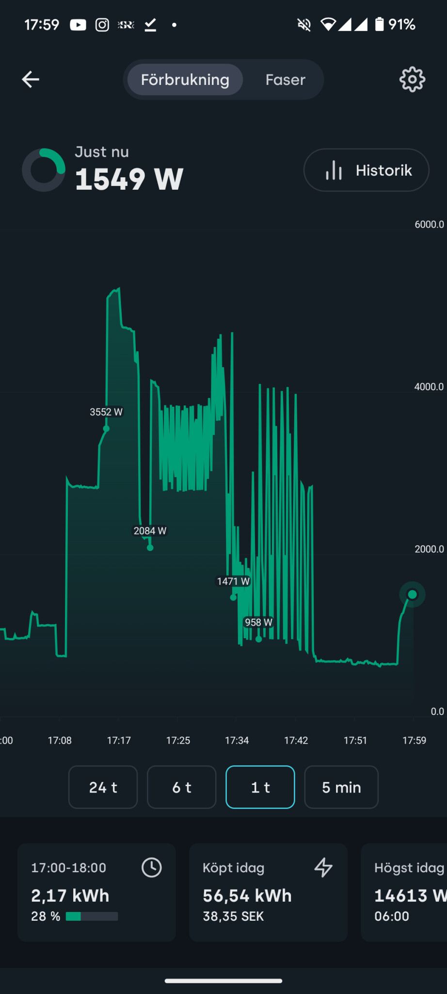

Matlagning, tre olika huvudrätter. 2.17kW effektavgift (LLVP värme. +9 ute):

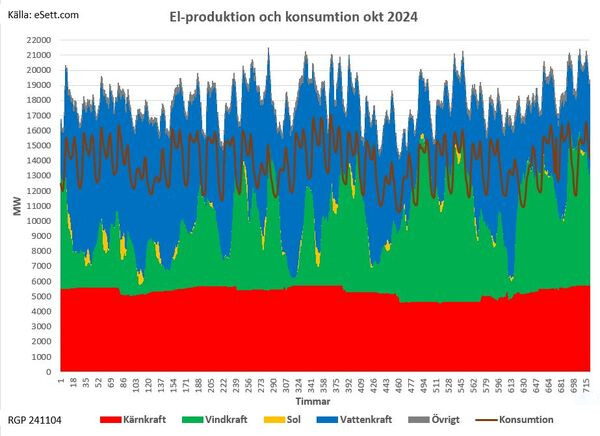

M Mr. Gullberg skrev:
Vad han pratade om i intervjuven var intermittent elproduktion, som belastade nätet med hög effekt under vissa tider och ibland inte alls🤔
Alltså precis så som vi inte ska göra🤔 Iaf enligt "elnätsägarna".
Varför ska dom annars gå över till effektavgift🤔
Pga den intermittenta belastningen, inte på grund av den intermittenta produktionen.
Se bild nedan:
Linjen är konsumtionen, den färgade ytan produktionen. Det som är över linjen är export. Vattenkraften justeras hela tiden för att matcha behovet.

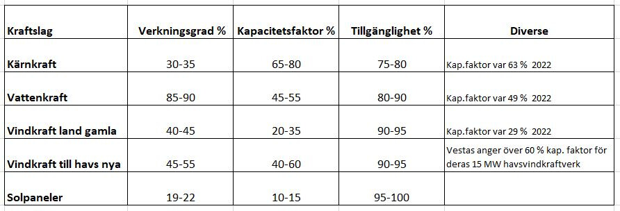

C cpalm skrev:
Det finns så klart lösningar på det problemet, bl.a. den s.k. tillgänglighetsfaktorn som anger hur stor del av effekten som är "planerbar", dvs. statistikt sett "garanterat" är tillgänglig när man behöver den.
För vindkraft är den så klart relativt låg, 9%. För solkraft är den 0%. Vattenkraft 82%. Motsvarande siffra för t.ex. kärnkraften är 90%.
Så det är ju helt riktigt att man ur det perspektivet inte kan säga att man kan ersätta X MW kärnkraft med X MW vindkraft.
Du har nog lyssnat lite för mycket på Jan Blomgren eller någon av hans vänner där. De luras.
Här är de rätta siffrorna:
Tabell med verkningsgrad, kapacitetsfaktor och tillgänglighet för kärnkraft, vattenkraft, vindkraft och solpaneler.
Observera även att verkningsgraden är tämligen ointressant för sol och vind och i viss mån även för vattenkraft, då råvaran i sig är gratis och fylls på utan kostnad.
För vattenkraft har verkningsgraden visst intresse när man börjar prata om pumpkraftverk, då behöver prisskillnaden mellan pumpning och generering vara större än förlusten pga verkningsgraden för att det ska löna sig att pumpa upp.
Vad betyder kolumnen med tillgänglighet? För siffrorna stämmer inte alls med det jag tolkar in i tillgänglighet.
Förlåt, texten kom inte med:
Vindkraftslektion nr 13:
I debatten förkommer ofta olika begrepp som verkningsgrad och kapacitetsfaktor och ofta blandar en del ihop begreppen. Här kommer en sammanfattning i tabellform.
Verkningsgrad är en dimensionslös storhet som betecknar förhållandet mellan nyttiggjord och tillförd energi i ett system.
Kapacitetsfaktorn anger hur stor andel av den teoretiskt möjliga mängden el som skulle kunna produceras om en anläggning för elproduktion gick med full effekt under årets alla timmar.
Tillgänglighet anger ett mått på driftsäkerhet och anger under hur stor andel av tiden som en anläggning är tillgänglig för drift.
Källor: Vattenfall, Energiforsk, Svensk Vindenergi, Bengts villablogg, Vestas, Energiföretagen.
(min källa är Facebooksidan Fakta och Vetenskap)
Tar frånkoppling alla dar i veckan istället för effekttaxa...
Tillgängliggör drift tolkar jag som att den kan producera fullt om man vill. Den är hög för vattenkraft, gaskraft och kärnkraft. Men inte särskilt hög för vind och solkraft. Inte sällan definierar man den som hur mycket som finns tillgängligt med hyfsad säkerhet när behovet är som störst. Då blir det obefintligt för solkraften och runt 11% för vindkraft.
Kolumnen för verkningsgrad håller jag med om att är meningslös i en sådan här jämförelse.
