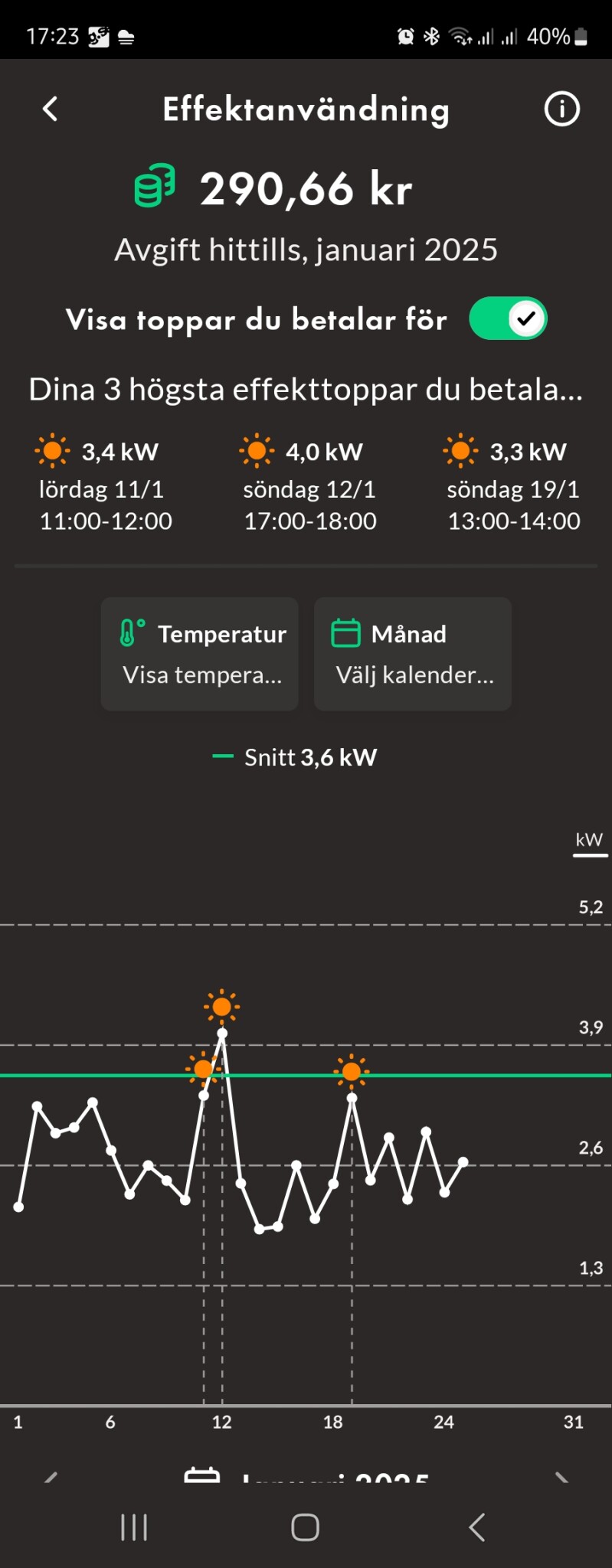

Vi har hittills ett snitt på 3,6. Här är det frins långkok i kombination med tvätt som gett topparna. (BVP med inverterstyrd kompressor)
Energiförbrukning ja.
Grejen är att VBB inte är styrd av tid. Kör igång
s a s när tempen behöver höjas.
Och nu har det blivit samtidigt som spis o och diskmaskin flera gånger. Därför tror jag det blir skillnad med lägre energi.

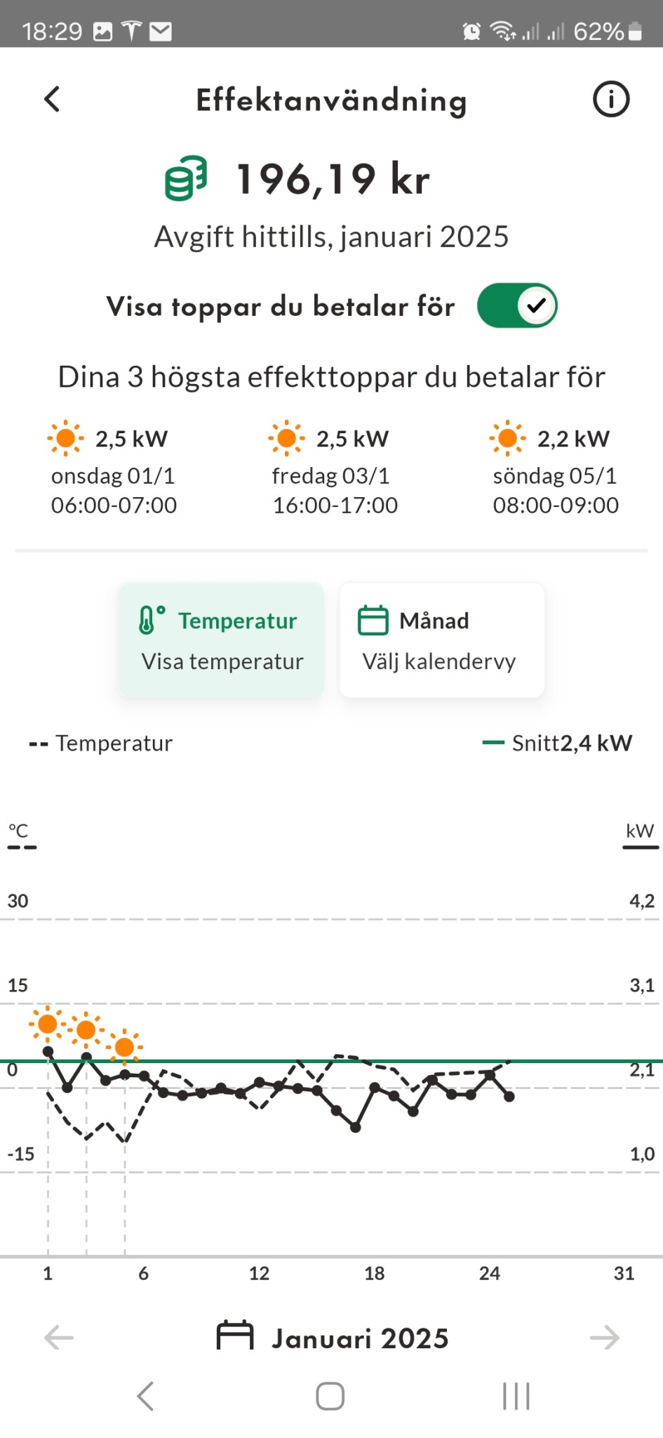

Vad vi alla naturligtvis vill veta är vad räkningen hamnar på jämfört med om du inte haft effektavgiften. Att 400 kr i effektavgift skulle öka den totala räkningen är inte självklart när abonnemangsavgiften och elöverföringsavgiften är sänkt. Elöverföring från 30 öre till enbart 6 öre ger mycket i besparing.H Hybro skrev:Har nu följt min effektförbrukning under januari månad.
Effektopparna under perioden har hamnat på ca 5 kW 06 - 22.
Tre sådana dagtid blir ca 400 kr med nya systemet, såvida jag inte får installerat timer och kontaktor, för då kan jag styra till 22 - 06... Då räknas halva effekttopparna för debitering.
Största rndkilda energiboven är helt klart VVB, trefas på 3 kW. Går igång lite då och då efter diskt, dusch, städ mm.
Diskmaskin och tvättmaskin körs under natten.
Så tanken är att få hit en elektriker som kopplar om VBB till 1 fas, 1 kW.
Längre tid för uppvärmning, men längre effekttoppar. Och två element i reserv.
Jag börjar så.
Nästa steg blir kontaktor och tidrelä, om besparingen med detta kan bli avsevärt större.
Då är ju även då att avgiften 22-06 för effekttoppar är halverat.
Så lite som hästen mellan två hötappar...

Peak shaving inställd på ca 2kW dagtid och ca 4kW nattetid. Sungrow 9.6 kWh batteri. Gammal IVT BVP som bara får göra varmvatten på natten. Slutat ladda bilen hemma eftersom det blivit meningslöst.R Robert-san01 skrev:Du får fundera på om det gör någon skillnad att göra om den till 1-fas. Energibehovet är det samma för temperaturen och mängden vatten och det är använd energi som de mäter per timme, inte effekten (trots att de kallar det effekttaxa).
