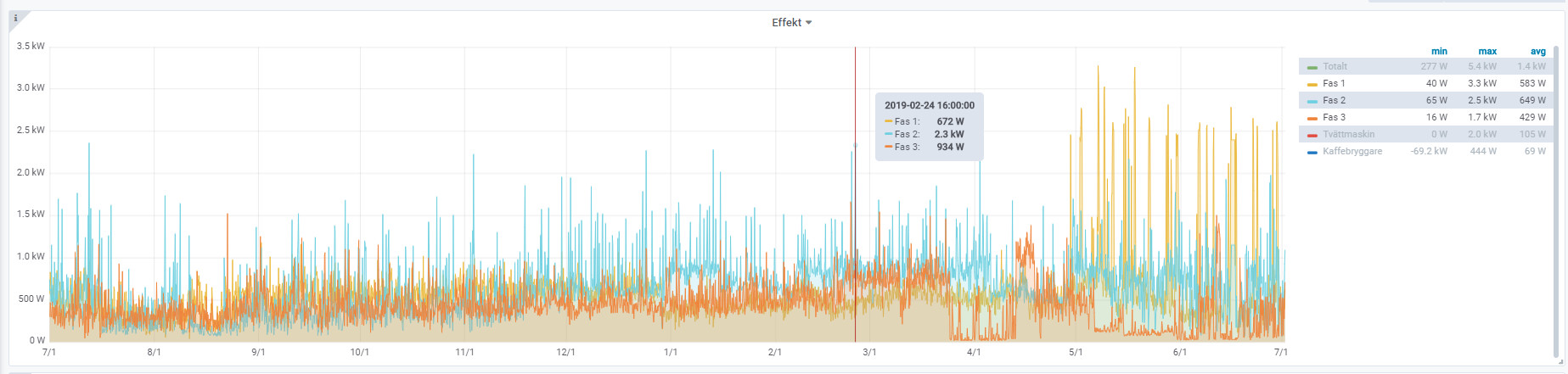

Mätserien är mätt med hemautomationen, det är en Z-Wave kopplad mätare som heter Aeotec Home Energy Meter Gen5. Värdena hamnar i hemautomationsplattformen Home Assistant och skickas vidare därifrån till en tidsseriedatabas som heter InfluxDB. Slutligen kan man hämta värden från InfluxDB för att visualisera dem på det sättet jag gjort, här i programmet Grafana. Det ligger mycket bakom för att få det så pass nätt presenterat men det borde finnas andra enklare verktyg. Har sett screenshots på någon mobilapp där man kunde se belastningen per fas. Kanske Greenely, Watty eller nåt liknande. Måste säkert till hårdvara till det för att få ut värdena men kan lätt vara värt det istället för att betala sura pengar för att säkra upp. Dessutom kommer väl effekttaxa överallt snart så då lönar det sig verkligen att ha koll på var och hur belastningen sker.lnilsson skrev:
