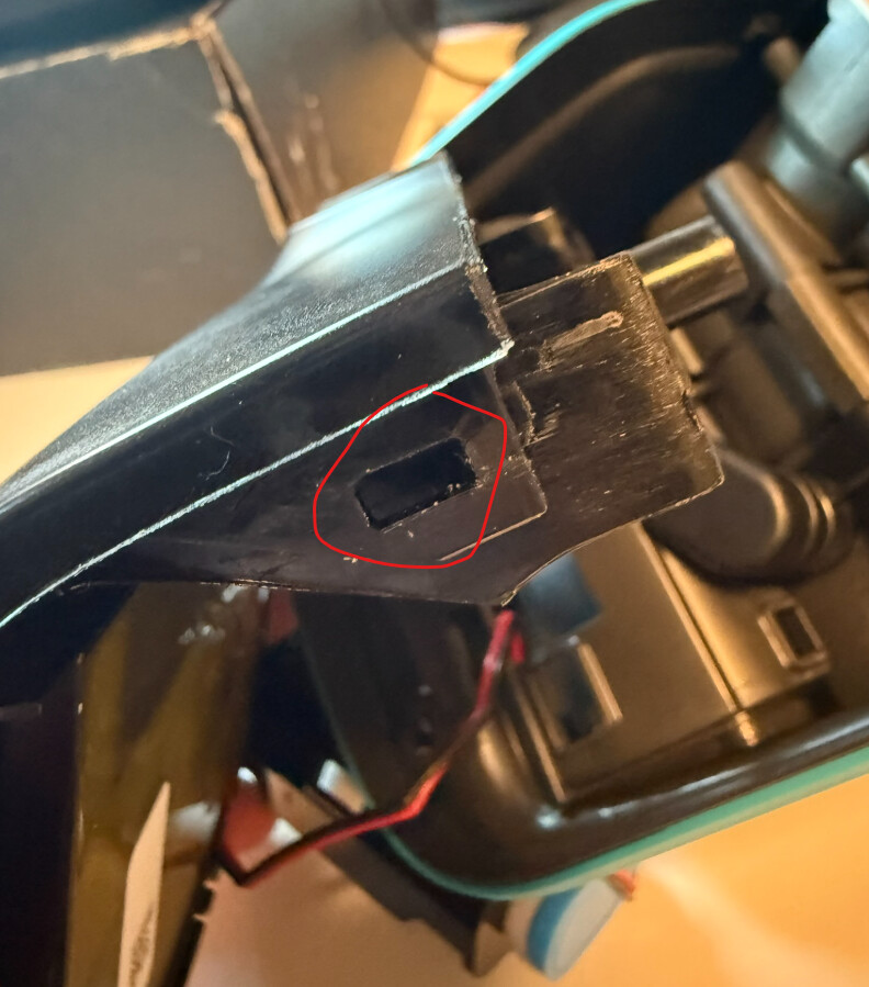

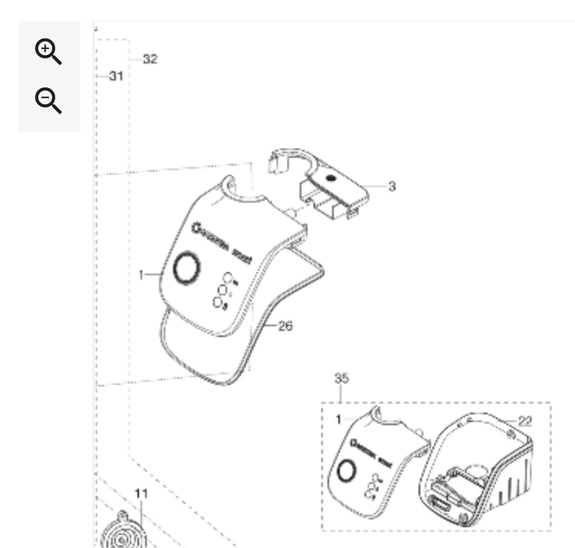

Jag har en Smart Water Control som läcker. Garantin gäller inte enligt Gardena, men jag frågade snäll och fick en reservdel gratis. Den behöver jag nu sätta in men lyckas inte montera isär den mer än att skruva loss tre skruvar, varefter plastdetaljerna som skruvarna håller fast (cover och control panel) sitter stenhårt fast i undre chassit (housing). Typiskt dåligt att vålda plastdetaljer, så jag tänkte kolla om någon här har erfarenhet av att öppna dessa? Om ja så skulle jag bli överlycklig om du kunde ta en video, fota och eller beskriva supertrevligt hur du får isär den på ett säkert sätt.
För övrigt mycket nöjd med enheten som jag schemalägger och startar stoppar i HomeKit genom att den kommunicerar via Gardenas Smart Gateway. Går förstås också att starta och stoppa med knapp på enheten. Perfekt för bevattningen på landet när jag inte är där.
Nedan foto på delarna jag initialt försöker få isär, alla delar finns att läsa om här: https://www.gardena.com/se/produkte...sautomatik/smart-water-control/967045101.html

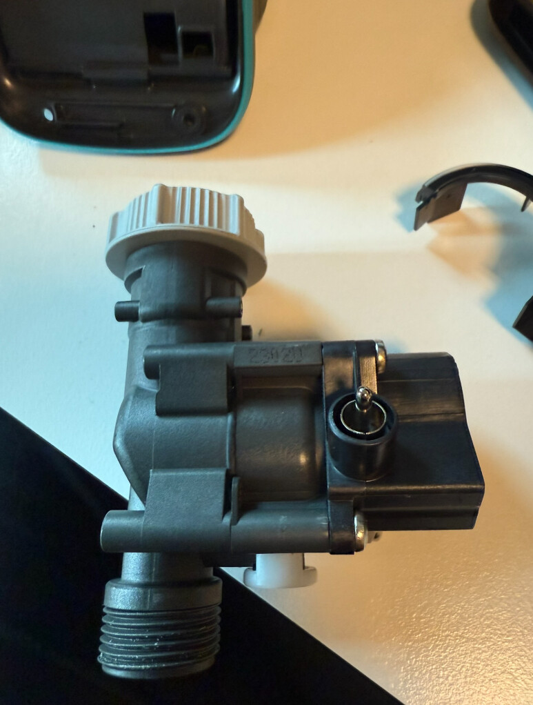

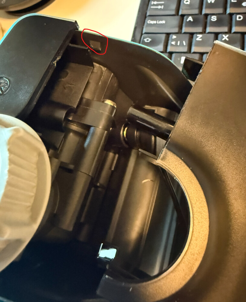

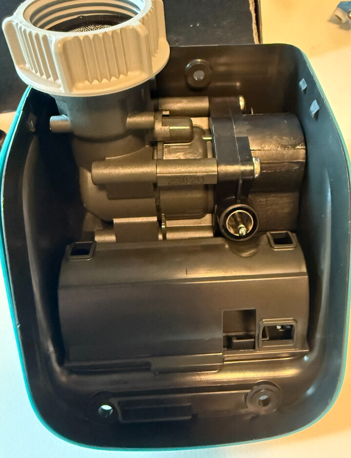

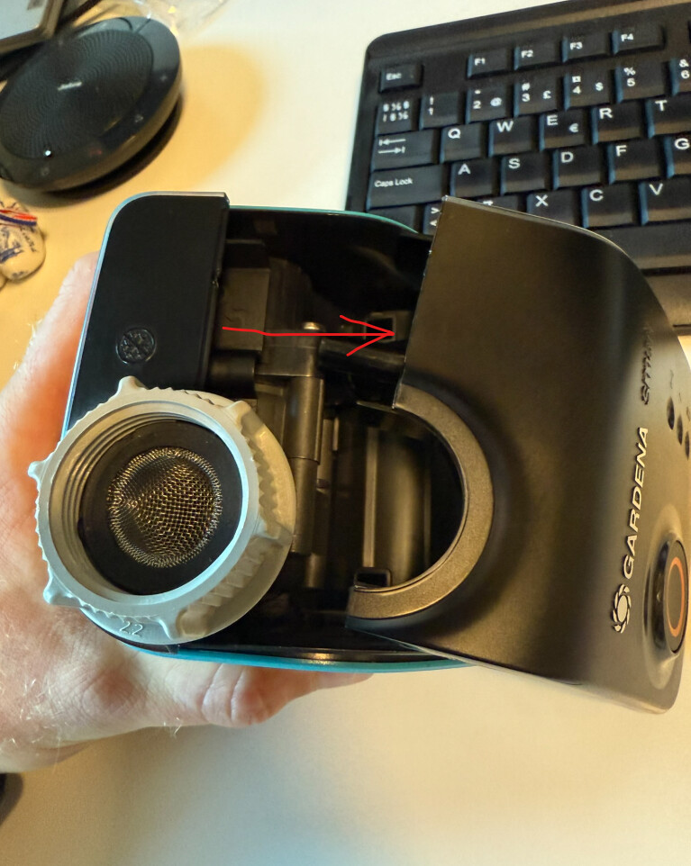

Fick ett hjälpsamt mailsvar av Gardena (cred till Max på kundservice för engagemanget med bilderna!) häromdagen som jag inte testat själv ännu, men kanske någon annan har nytta av utöver mig. Citerar svaret nedan.L LillaRackaren skrev:Hej!
Nedan foto på delarna jag initialt försöker få isär, alla delar finns att läsa om här: [länk]
Börja med att med handkraft dra denna del rakt utåt:
Den sitter fast med dessa små clips men lite lirkning gör jobbet:
När du fått loss den så tar du också loss sladden från batteri hållaren så att du kan koppla från kontrollpanelen. Sedan är det bara att "vinkla ur" ventilhuset och byta:
