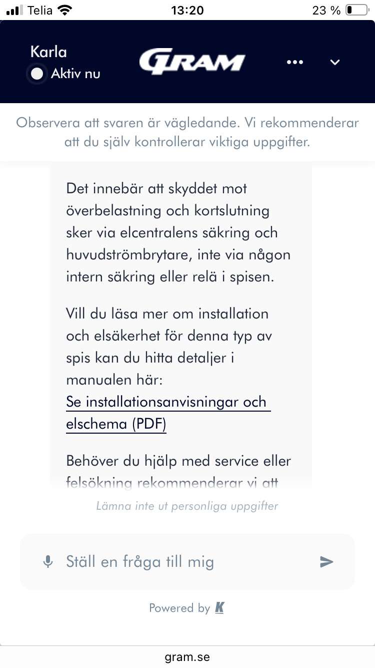

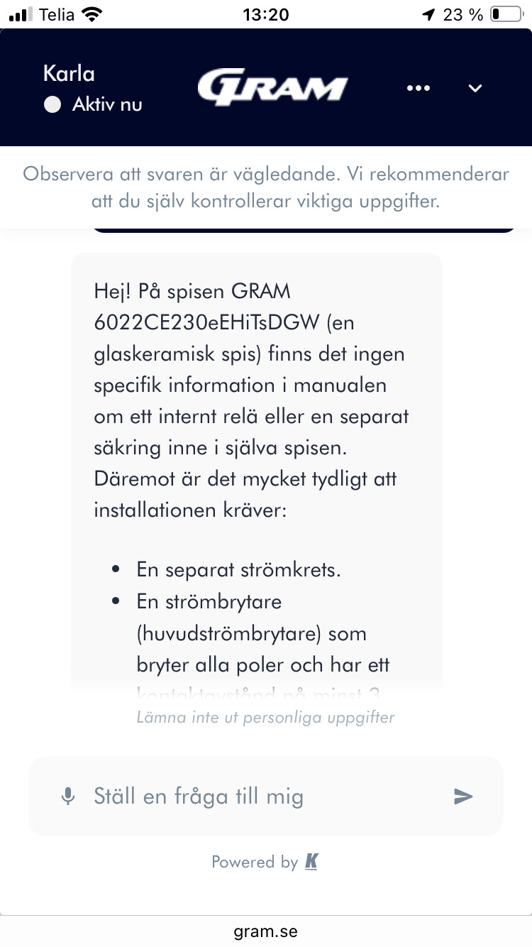

Inte hitta info i manualen. Hos Gram är folk ”akut sjuka” och svarar inte i telefon. Däremot fick jag följande svar från deras chatbott (se bild).
Spisen har en säkring 25A, elskåpet saknar jfb. Klickljudet (från spisen) när säkringen sattes tillbaka indikerar ett relä som slår ifrån, tror jag så här efteråt. Lyssnade inte efter nåt mer klick innan vi upptäckte att ugnen/lampan fungerade.
