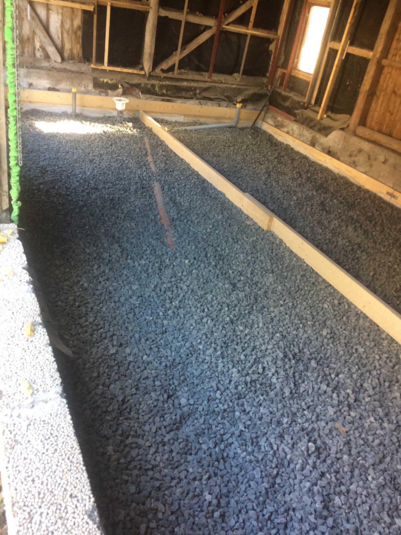

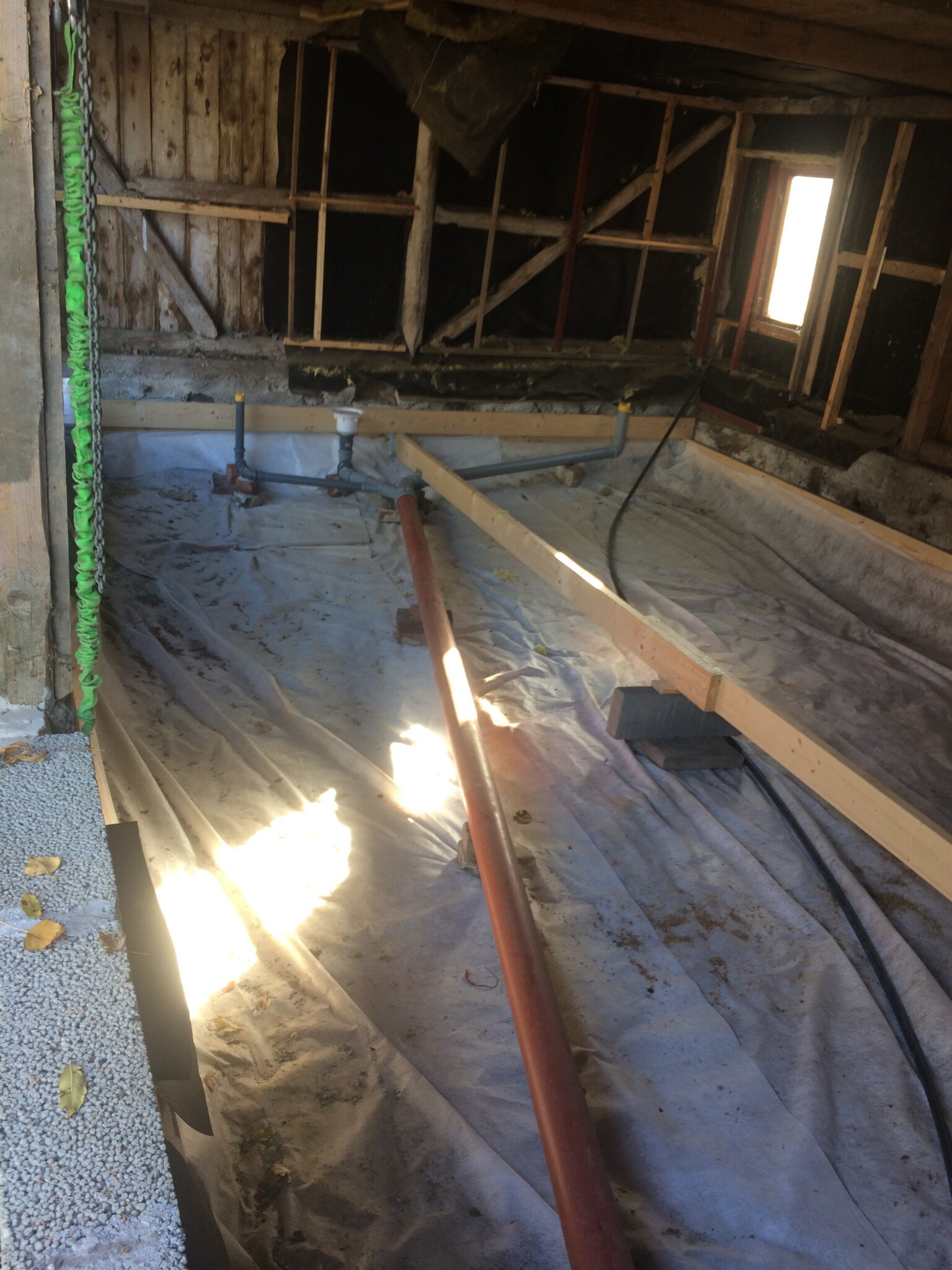

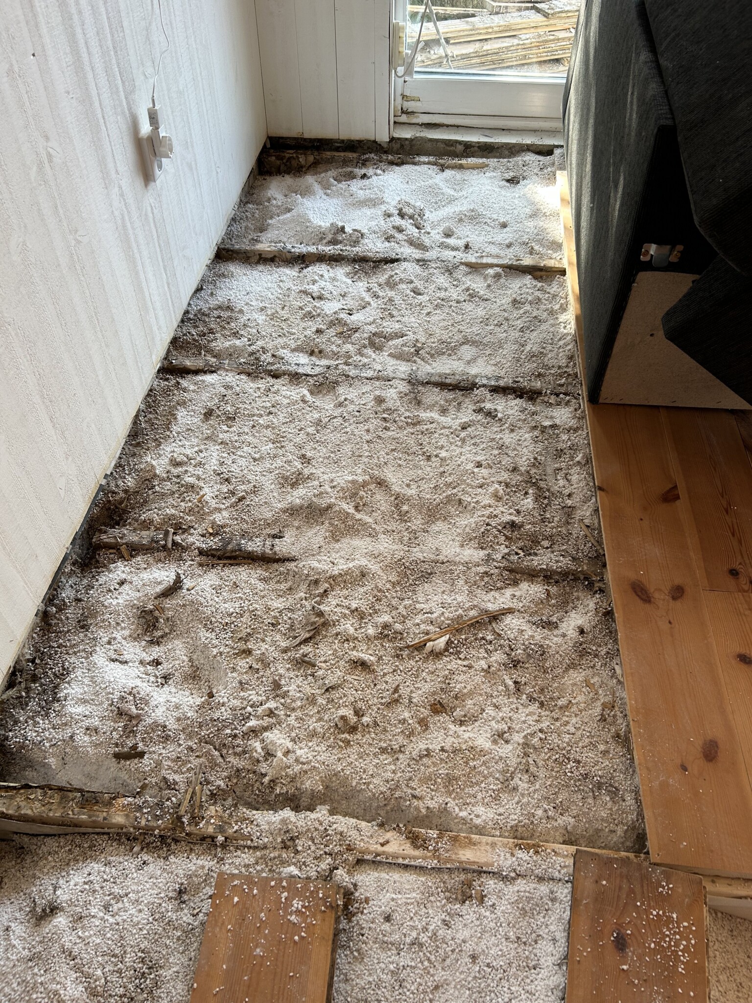

skrivit tidigare om Perlite. Har nu konstaterat att fukt en i mark går igenom 300mm grus och 250mm perlite samt stannar i perliten. Reglar ruttnar o golv oxå till slut ( 4 år) hur få bort fukten. Ventilerad sockel. Kanske tryckta reglar o behandlat golv på undersidan. Kanske två fläktar, en i kök o en i badrum för att maxa undertryck. Några idéer?

Grus är ett väldigt brett spektrum av mtrl. Talar vi t ex väggrus 0-16 så är det inte kapillärbrytande. Talar vi inte grus utan makadam, t ex 16-32 så är det kapillärbrytande. Och hela skalan däremellan. Dessutom är kapillärbrytande förmåga inte digital utan analog som allt annat i verkligheten. Genomträngande fukt och fuktnivå ovan skiktet beror också på vilket vattentryck det finns i marken under samt hur effektivt genomträngande fukt kan ventileras bort på ovansidan.
Det kan också vara som useless skriver - kondens. Dvs luften inne är varm och fuktig och kondenserar när den kyls ner närmare markytan.
Oavsett, så är tryckimpregnerat eller behandlat virke ingen lösning. Det gör bara att det tar lite längre tid innan det ruttnar sönder, men det stoppar inte mögel som i princip kommer som ett brev på posten vid så fuktiga förhållanden.

Ok, naturligtvis. Jag skickade lite bilder får vi se

Japp och det vita är perliteOldboy skrev:
Det hade varit bättre med skumglas istf makadam, men det är naturligtvis högst osmidigt att försöka åtgärda det i efterhand...
Det är fortfarande okänt om fukten kommer från grunden eller från huset/inomhusklimat.
Lite basal fuktlära är att fuktigheten i luft (RH) stiger ju kallare det blir. Dvs, om det är +20C & 50% RH inomhus så ökar RH längre ned i perliten. I mark räknar man alltid med att det råder 100% fukt.
Det betyder att det är 100% RH i markytan under makadammen. Eftersom makadam inte isolerar nämnvärt så råder i stort sett samma temp i ovankant av makadammen som under (i marken). Då bör också RH vara i det närmaste 100% även i ovankant av makadammen. Det betyder att kondenspunkten för inomhusluften/klimatet ligger någonstans inne i perlitskiktet.
Om man antar att golvbjälkarna ligger med undersidan mot makadammen så kommer de i nederkant att vara utsatta för mkt fukt/kondens.
Hade makadammen varit 30 cm skumglas så hade det antagligen räckt för att kondenspunkten hade legat 10-20 cm under nederkanten av golvbjälkarna.
Är det markfukt så hade det behövts en fuktbroms under makadammen. Kanske kan det fungera tillräckligt bra även ovanpå makadammen.

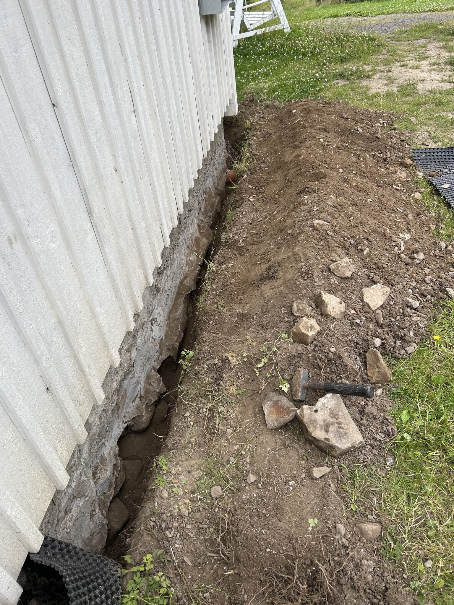

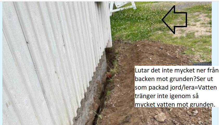

Om lutnigen mot hus grunden ser ut som på bilden måste du leda bort vattnet för finns ingen dänering som klarar den vatten mängden som om det kommer kraftigt regn.Något som vi alla måste tänka på i framtiden och som många tomter har idag med mycket lera så kan inte vatten ta vägen någonstans så leda bort vattnet innan fastigheten.T Tomas Talle skrev:
