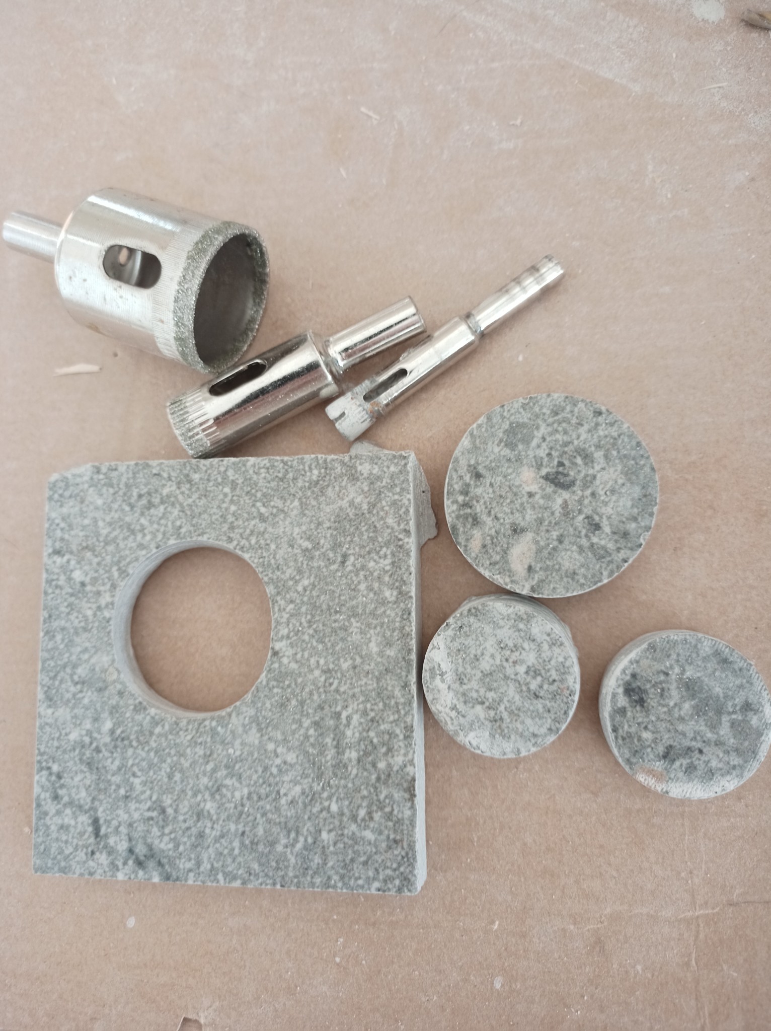

Hur ta hål i extremhård klinker?
"problemet" med dessa trådar är att begreppet "stenhårt" kakel är ett rätt odefinerat begrepp. Den som lyckas med en vanlig trekantig kakelborr eller en betongborr + slag har tex inte råkat ut för HÅRT kakel/klinker.jon_h skrev:
Plattorna vi valde till badrummet var hårda. Kakelgubben skrattade rått när jag sa att jag hade +20 hål att borra för fixturer, blandarfästen, hyllor och skåp. Han borrade 7 hål och svor satan trots att han hade borrutrustning för flera tusen....
Det är skillnad på hårt och hårt....
Kakel är aldrig särskilt hårt, och funkar med billiga kakelborrar. Klinkers kan vara riktigt hårt och granitkeramik är det. Kakelborr funkar inte till vare sig klinkers eller granitkeramik. Till att börja med måste man ju veta vad man borrar i för att kunna välja rätt verktyg.
Vet inte vad detta var för typ av plattor men jag har aldrig varit med om något liknande, provade allehanda diamantborr och tom slag utan att knappt ens repa plattorna.
kakelborr,bra kylning och tålamod gav resultat, jäkla tur att jag bara skulle ta upp två hål i eländet.
Mina vita kakelplattor var som att skära i smör i jämförelse, ett hål i en sån platta tog max 10 sek
Det finns riktiga diamant borrar typ kärn borr att köpa. Jag brukar köpa från GSAB problemet är att dom bara säljer till företag men en vettig glasmästare kan köpa hem åt den som vill ha. Inte dom billigaste borrarna som finns men dom rår på ren quartz vilket är extremt hårt. de finns från 3mm och upp till 75mm. Finns även försänkare. Dessa borrar används normalt med genomspolning av vatten men går att köra med en adapter som finns att köpa på samma ställe. Om man vill borra på en lodrät yta så får man kladda fast en liten bit modellera som man formar så att den kan hålla vatten över borren. Det är viktig att dom inte körs torra men undviker man det så har man borr i många år.

Bra hårdmetallborr funkade bra för mig där klinker och kakelborrar gav upp.

Jo, höll på med en elinstallation och kakelborrarna hade gått sönder. Tänkte först att det aldrig skulle gå, kaklet skulle spricka direkt, men testade senare lite försiktigt först utan slag och sedan med slag... Funkade helt perfekt!jon_h skrev:
Jo, det kan det säkert göra ibland. Jag har också chansat att borra med slag i klinkers på betongvägg, vilket funkade den gången. Kan också gå åt skogen, särskilt på en regelvägg, inget man kan rekommendera generellt.

Har nu kört med samma klinkerplattor på golv och vägg och då har jag testat diamanthålsågar från drillpro som jag köpt här. 15 hålsågar 6 till 50mm.

Jag köpte två satser då det är lite tunn plåt de är gjorda av (problem när jag tar större hål än hålsågen är och flera hål då går in i varandra, det kan då köra fast)
