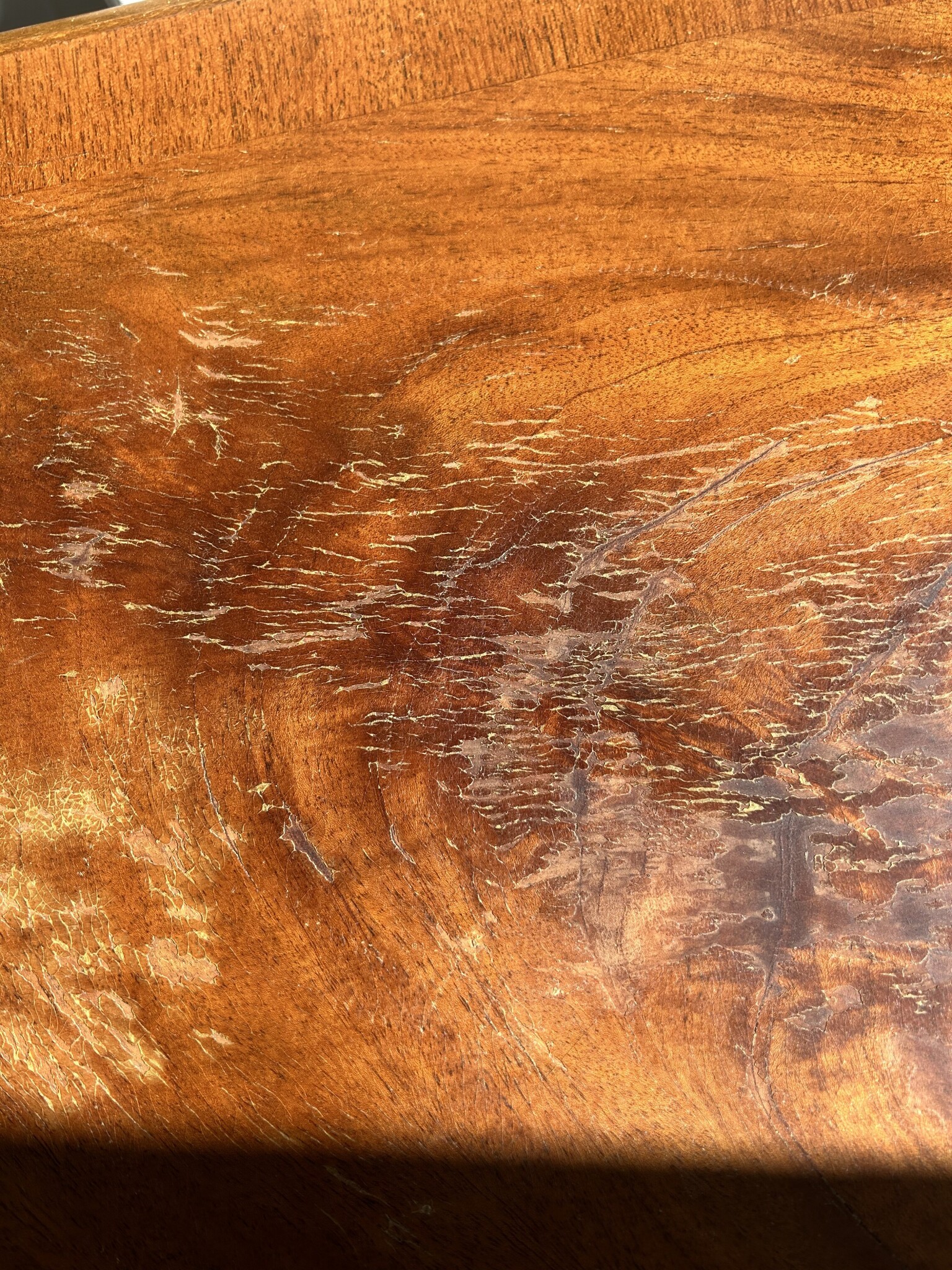

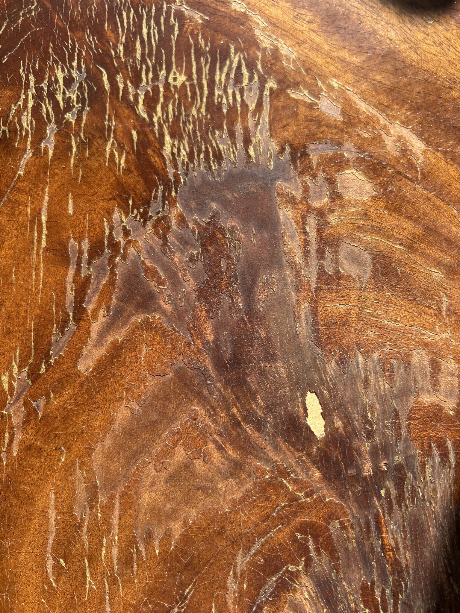

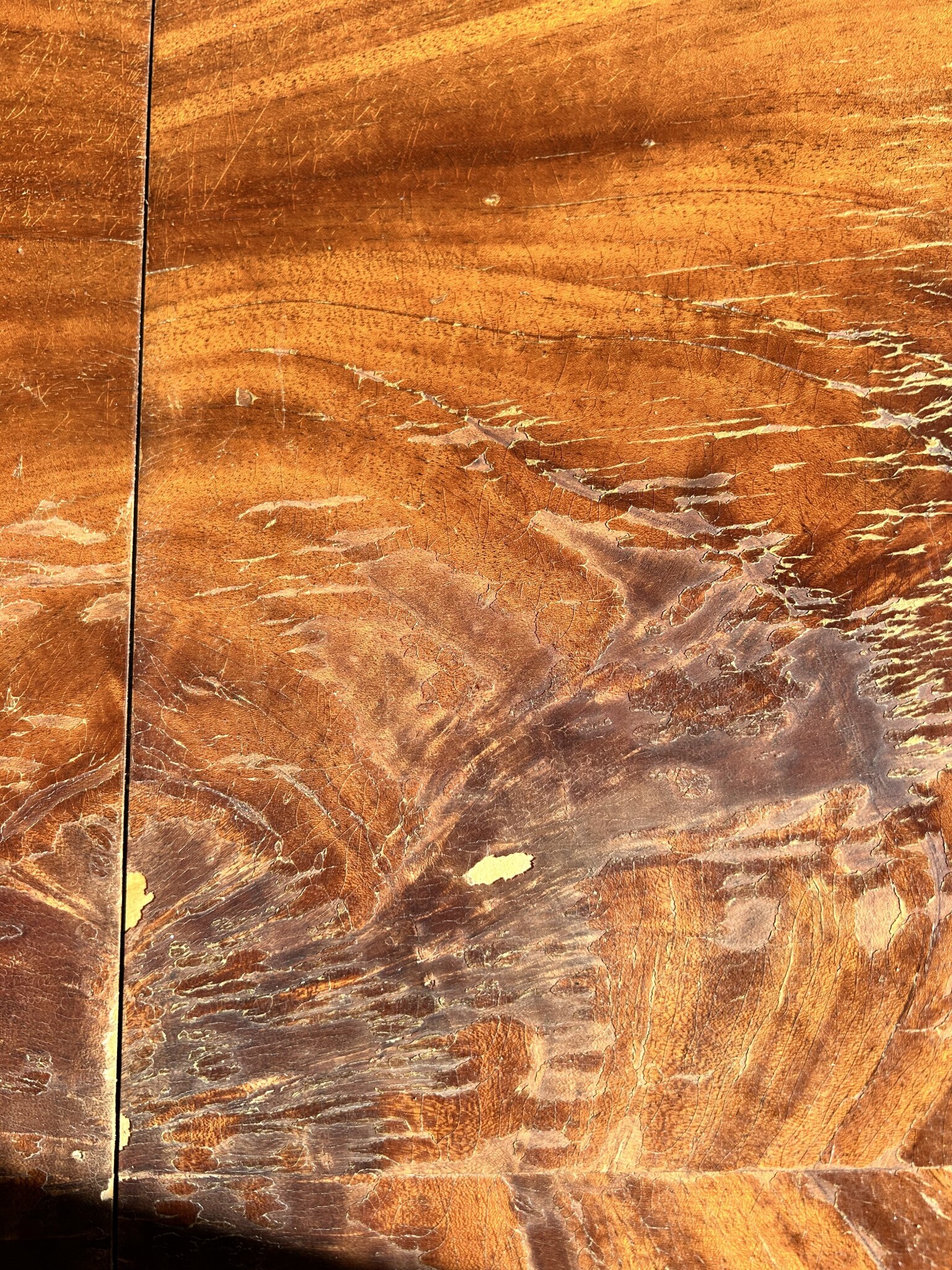

Jag har köpt ett gammalt bord på loppis. Tänkte måla det, men lacken på bordsytan är väldigt krackelerad och det finns även ett par små skador i faneret. Lacken är hård och spröd, kan det vara shellack? Hur får jag bäst bort det? Att slipa verkar vanskligt då det är risk att skada faneret. Spackla på det spruckna är väl heller inte så smart?

Hej @Citrona!
Jag hade testat med en sickel.
Här är en länk till hur du använder den.
Lycka till!
Dag
AXS
Ja, skrapa(eller sickel) innan något annat. Kanske värme eller kemisk innan slipning.
Citrona
Alkohol löser shellack; det finns gott om tips på nätet.
Ska du måla bordet med en täckande färg är det inga problem att spackla skador före. Du bör grunda och mellanslipa under alla omständigheter.
Toppen! Jag har ”sicklat” en hel del med kniv på stolsben mm. Men det funkar ju inte på en stor bordsskiva. Ska omedelbart införskaffa en sickel!
