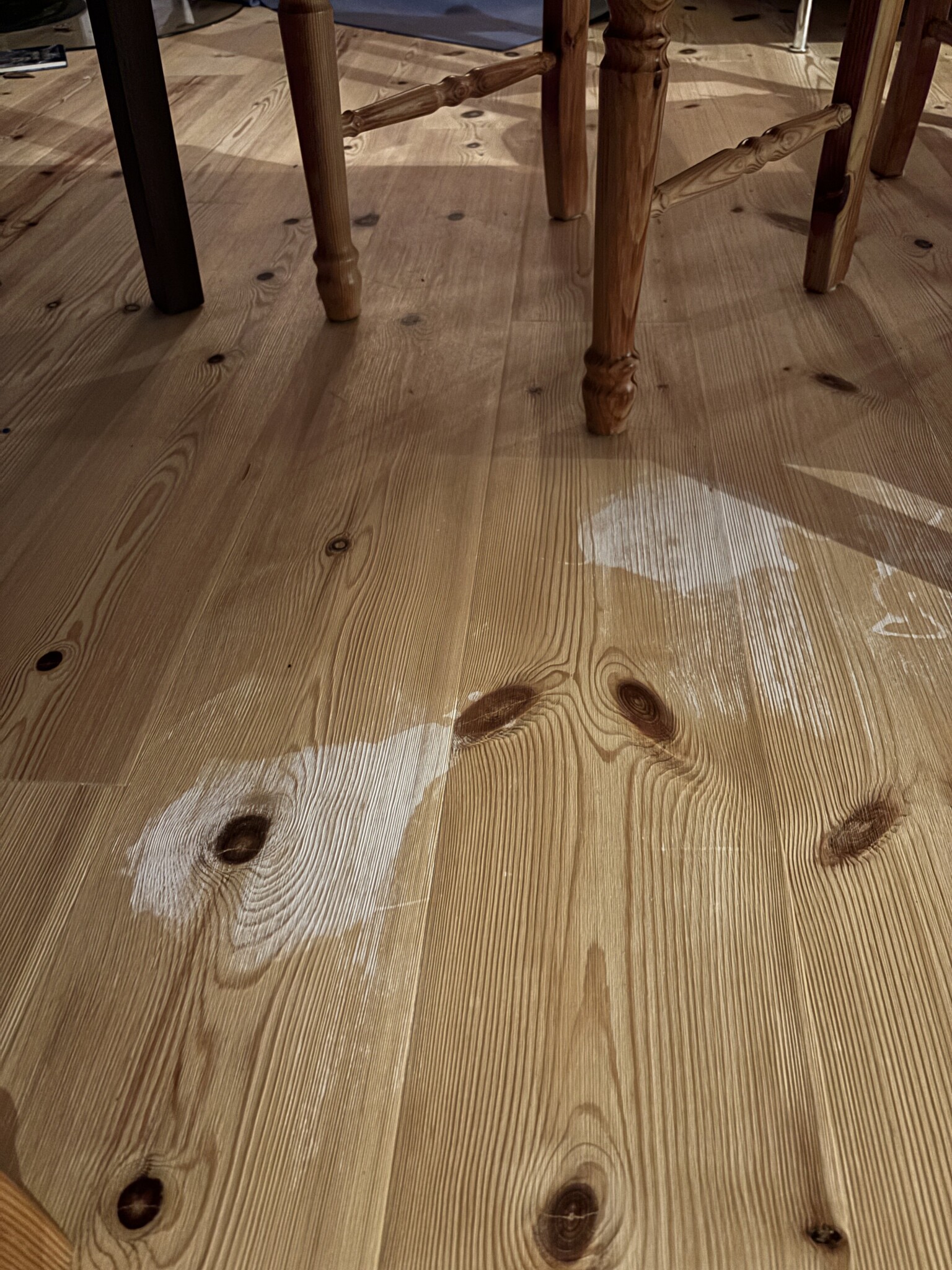

Sonen spillde ut Kemetyl T-Gul biotändgel på detta furugolv.
Vet ej exakt golvbehandling men gissar ngt vax. Tror inte lack. Man kan känna ådringen så det är inte planslipat.
Dessa fläckar uppstod omgående efter att golvet torkats rent med papper och lite diskmedel och torkat.
Ja har prövat:
Värma med fläkt. Noll effekt.
Varmvatten+diskborste. Ser först ut som att det är borta men så fort det torkar så syns fläcken.
varmvatten+tvål, gnussa med papper. Ingen större skillnad.
Gnussa med papper och låta nageln vara den mekaniska borttagande faktorn, lite lätt fuktat. Funkar, det känns mer som en beläggning än att det är ytbehandlingen som blivit missfärgad. Eller så har ytbehandlingen reagerat med tändvätskan…MEN det tar sjuuukt lång tid, och verkar slita på ådringen för ja får ta i så mycket.
Någon som vet något snabbare?

Ja det kan blir sista utvägen att slipa, men då försvinner också delvis ådringen (som är så gjord på det här golvet att det sticker upp 0,5-1mm)F fribygg skrev:
Men får köpa lite såpa och se om det får effekt om det inte kommer fler kreativa tips. Kanske bikarbonatrengöring funkar också…
Om du börjar med kallt vatten, linoljesåpa och rotborste (som man traditionellt skurat golv i hundratals år) kommer du istället 'förstärka' ådringen på trät då man skurar bort lort och mjukt trä. Har du tillgång till brunsåpa/ kristallsåps är det givetvis också ett alternativ men jag rekomenderar vanlig svensk linoljesåpa.S Sekelskifteshuset1900 skrev:

T-gul bio verkar i princip vara HVO-diesel till skillnad mot vanliga T-gul som är paraffin.
Jag tror inte den lämnar någon beläggning, det är nog snarare att den löst upp ev ytbehandling.
Kolla om golvleverantören har något tips, men annars är nog ett lätt pigmenterat vax en bra spaning.
Att det är vitt beror på att biogelet hann lösa upp lite av ytbehandlingen och det som är kvar blivit matt/ojämt i ytan och ger den vita effekten (och också varför det försvinner temporärt när du väter det).
biogel innehåller mest etanol och en smula etylacetat och när det ser ut sådär fort efter en exponering är typiskt för plaster och lacker som inte tål spritlösningar, aceton, ättika, olika glykoler och eventuellt etylacetat.
I mina ögon så bör man försöka ta reda på vad golvet är behandlad med för lack/ytbehandling och sedan försöka få tag på denna för att putsa ytan med denna för att sluta porerna i den skadade lackytan och sedan låta torka och den vägen få bort den vita mattheten.
Fläcken är alltså inget som ligger kvar på golvets yta som ett lager utan är en 'frätskada', urgröpning i själva lackytan där biogelet lyckas lösa upp lite av lacken som redan fanns på golvet och senare när det torkat gav mattheten i ytan.
Man kan tycka att det är lite konstigt att man har så ömtålig lack på en golvyta avsedd för kök och om yta lätt skadas av sådant som spritbaserade vätskor, aceton, ättika mfl. och då bör leverantören/tillverkaren av golven också kunna berätta vad det är för ytbehandling och säga ur man kan reparera den typen av skador tillfredsställande utan att behöva slipa och lacka om hela golvet...

Tack för alla svar och tankar, och att vissa satt på mycket bra kunskap om just denna fläck. I nuläget tar ja sikte på att leta upp tillverkare/var det köptes.
Är ett ganska nylagt golv hos min svärfar
Men det ger också ganska gott hopp om att man kanske bara kan fylla i med samma behandlingsmedel. Eventuellt, och tråkigare, så måste ja slipa bort det som blivit etsat/skadat och sedan behandla. Men ska försöka återkomma i denna tråd när vi kollat på det. (Kommer dock ta ett tag- fjällstuga…)

"T-Gul Bio Tändgel är ett etanolbaserat tändmedel och skiljer sig på så sätt från tändvätskorna i T-Gul-sortimentet. T-Gul Bio Tändgel är i gelform, som fäster sig väl till brännmaterialet och en riklig mängd kan sprutas på utan att den rinner av. Tack vare gelformen skapas en bra tändförmåga." - Kemetyls Hemsida
Etanol är ett lösningsmedel så jag hade nog tittat på linoljesåpa, vax etc och behandlat om golvet. Ett par omgångar så borde det värsta vara osynligt.

Det är viktigt att veta vad det är för ytbehandling innan man försöker med olika behandlingar, och vill man prova ändå, gör det på liten område på osynlig yta eller om man har brädlappar kvar av golvet sedan det installerades.
Det är skillnad mellan vaxning med olika vaxer, linolja/tungolja som torkande oljor, plastlacker eller epoxy-lacker eller som förr - schellack ( som löstes av just T-sprit )
fel sorts lack eller oljning som inte är kompatibel med ytan så blir det sällan bra.
tex. är det linolja så får man fortsätta med linolja eller annan torkande växtolja.
