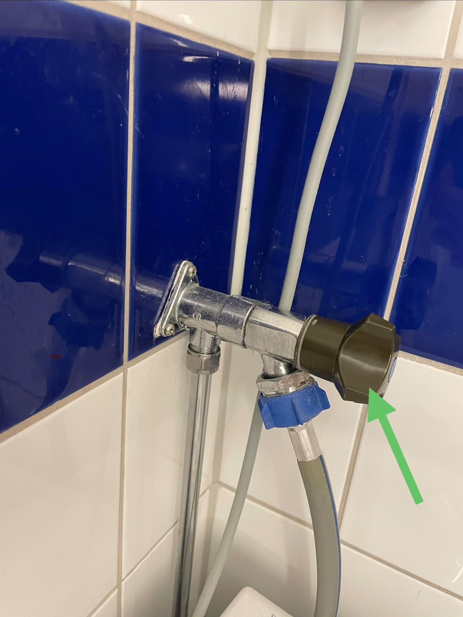

Hur får jag bort vredet med den blå pricken? Vred med blå prick monterat på rörledning framför vit och blå kakelvägg. Grön pil pekar på vredet.
E erklit skrev:
Hur får jag bort vredet med den blå pricken?[bild]
Brukar bara vara att dra dom utåt
Finns en modell där kranen måste vara helt öppen för att man ska kunna dra av vredet.
Protte
Krilleman
Jag tycker att jag har dragit hårt utan resultat. Får göra ett nytt försök.
Krilleman
Öppna vredet fullt innan du drar av det, precis som @prototypen beskriver. 👍
Okej. Ska testa det.
