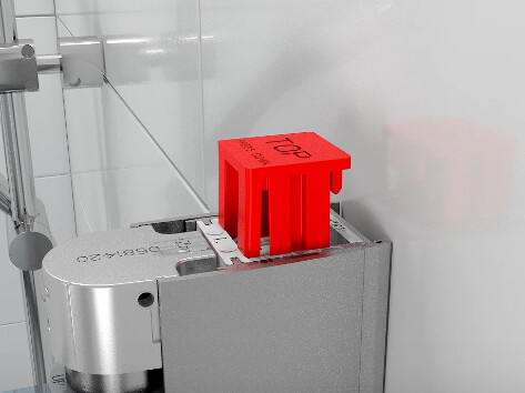

Då barnen är små så vill dom ha ett badkar i ena badrummet där vi idag har en IFÖ Space Duschvägg, därför skulle vi behöva ta bort glasväggarna på duschväggen för att badkaret snyggt ska få plats. Tänker mig att själva listerna som är fästa i väggen fortfarande kan få vara kvar så slipper jag ta bort skruvar som går in i vägg och därmed försämra ytskikten. Tanken är att badkaret ska ut på sikt när barnen blivit större.
Finns en video på Youtube här hur man monterar duschväggen:
2:59 in i videon så trycker de ner en röd plastbit högst uppe på listen som jag gissar gör att duschväggen fastnar i listen.
Men hur tusan får jag upp denna röda plastbit så att jag kan demontera duschväggen? Har försökt pilla upp den med en kniv med får inget bra grepp.

Blir du något klokare av monteringsanvisningen?
https://cdn.data.geberit.com/documents/970.721.00.0_00.pdf
https://catalog.ifo.se/sv-SE/product/PRO_1418187
Eller menar du skjutdörrarna eller hörnet eftersom du skriver om glasväggarna i plural?

Tack, det är den duschhörna detta handlar om, otydligt från sida. Men sista länken där gav mig lite fler ledtrådar, ska undersöka saken närmare imorgon.BirgitS skrev:
Har du lyckats ta ner den? Vi har samma problem nu och får inte ner duschväggen
Yes, tog först bort två skruvar i karmen mha insexnyckel sen kan man med lite kraft dra ut glasdörren från karmen.I Isabellfen skrev:
Trodde röda plasthylsan skulle tas bort först då jag trodde det fanns en skruv där under, men så var inte fallet.
