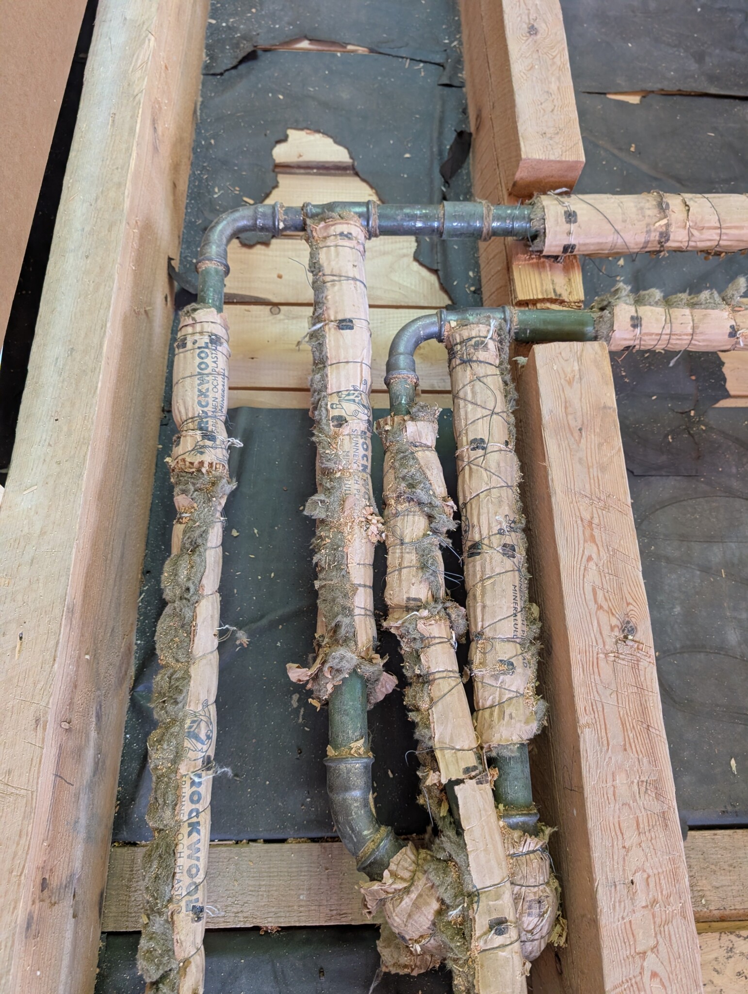

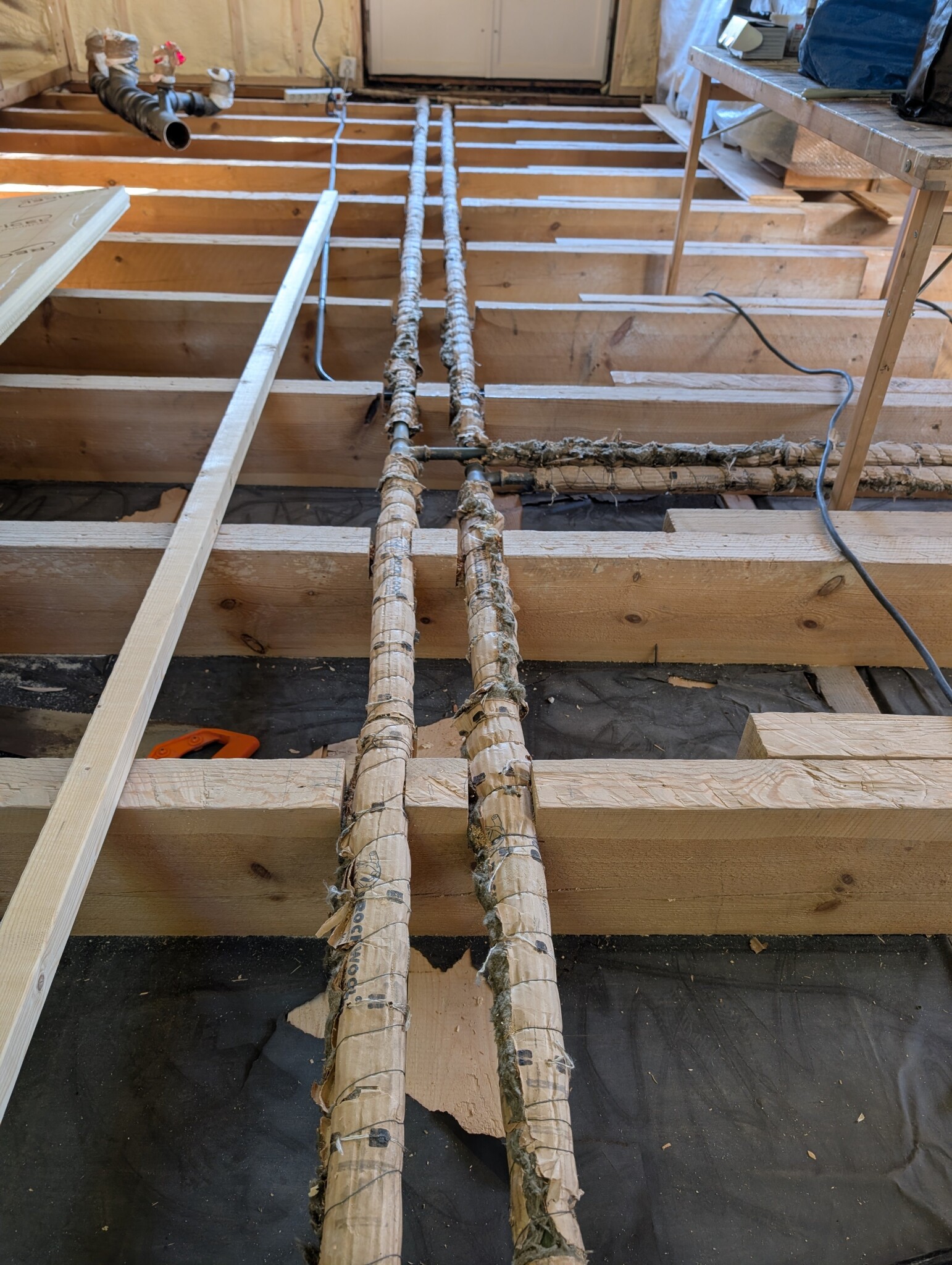

1. Som syns på bilden så ligger det i bjälklaget några ledningar för vattnet till radiatorerna som finns på detta plan. De är original från 1956. Frågan är om de bör bytas ut nu när det är enkelt att göra det eller kommer de att hålla 100 år till oavsett?

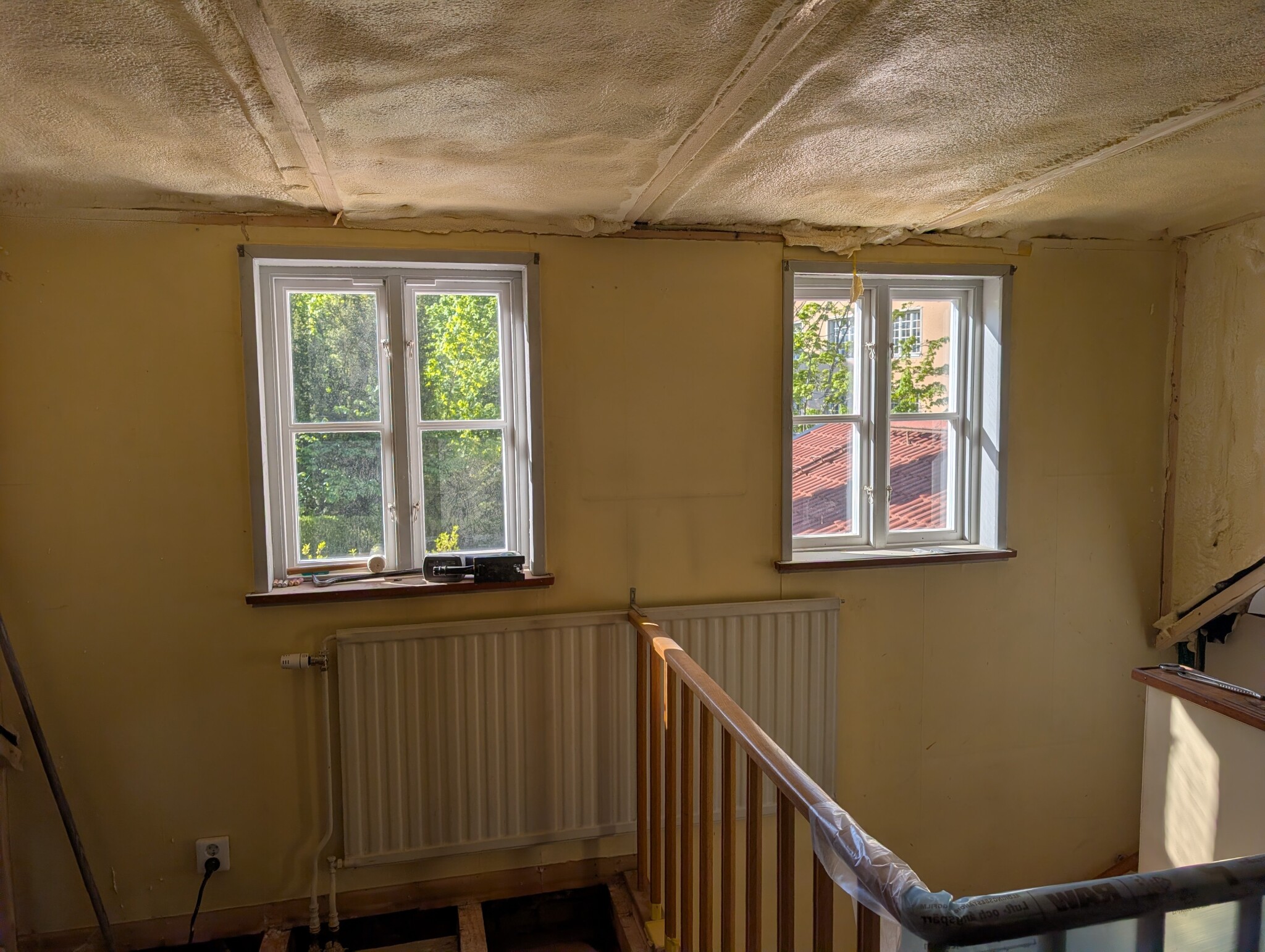

2. I vår takkupa så sitter det i våra ögon ett fult element under fönstren. Vågar vi ta bort det eller kommer vi få problem med kallras eller liknande från denna vägg/fönster vintertid om vi inte har ett element där?

Utvändigt ser rören ut som nya.
Så frågan är hur ofta systemet kan ha fyllts på genom åren.
Det är det fria syret i vattnet som skadar järnrören invändigt.
Om man ska följa "Säker Vatten" så får det inte finnas några nya dolda förgreningar, däremot får befintliga finnas kvar. Skarvar får vara dolda.
Vad är det för "panna"?
Är alla radiatorer som den på bilden?
Hela värmesystemet är troligen dimensionerat för högtempertursystem (typ 80/70/25).
En värmepump trivs bäst med golvvärme (typ 35/30/25), näst bäst med lågtemperaturradiatorsystem (typ 45/35/25).

Det finns också sektions radiatorer i huset, en våning ner är det sådana. Vi har också installerat två zoner (källare och vardagsrum) med vattenburen, de har ju dock såklart sina egna shuntar.
Kommer att bli minst ett ställe där vi får proppa eller bygla de befintliga rören under kommande golv på övervåningen då ett annat mindre element måste tas bort.
