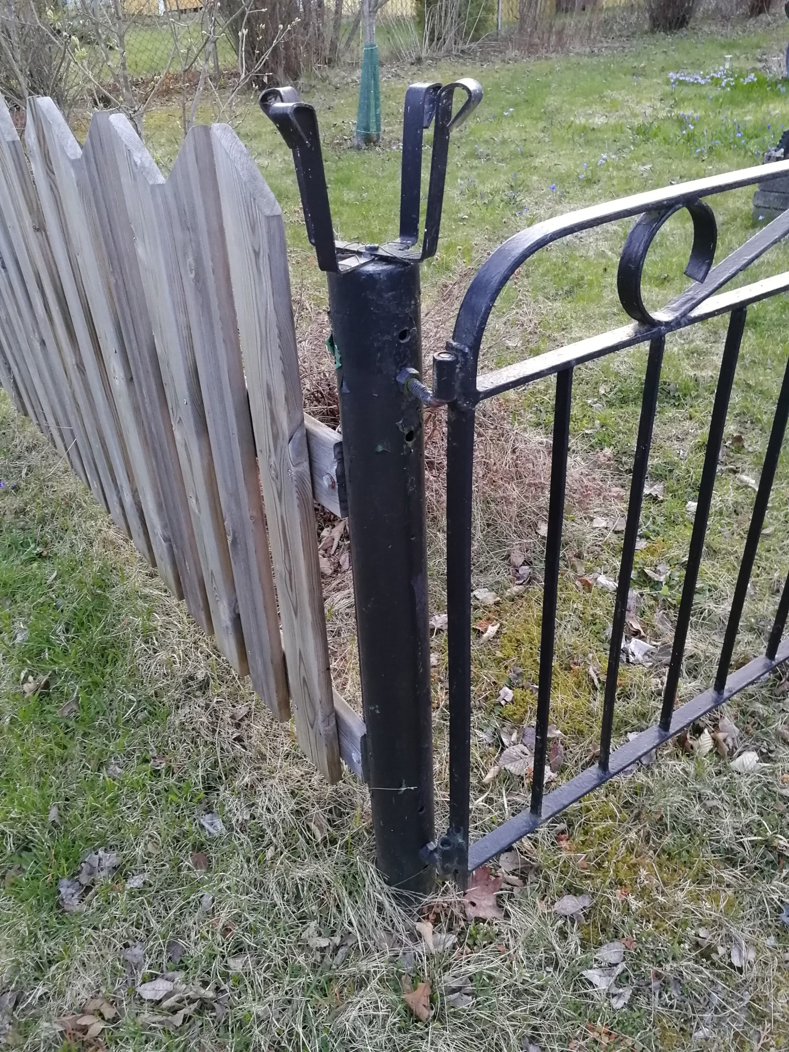

Vi har en grind i stål som är gjuten i marken.
Hur jobbigt kan det tänkas vara att få bort den?
Kan man göra det för hand och hur tungt är det i så fall?
  • Stålgrind med gjutna stolpar i marken bredvid ett trästaket.
Det beror väl på hur ambitiös man var när man gjöt fast den...
Testa att gräva lite runt och rucka på stolpen så borde du ganska snabbt få en uppfattning om det är en stor klump eller om den är gjuten i ett rör och hur tung den verkar vara.
Fulkemisten
Om man vill göra ett ordentligt jobb med grindar så brukar man gjuta ihop båda stolparna under mark med en armerad "limpa" tvärs över öppningen under mark. Detta för att stolparna inte ska röra sig inbördes och för att ge extra stöd åt den stolpe som bär grinden. Du får gräva och kolla helt enkelt.
