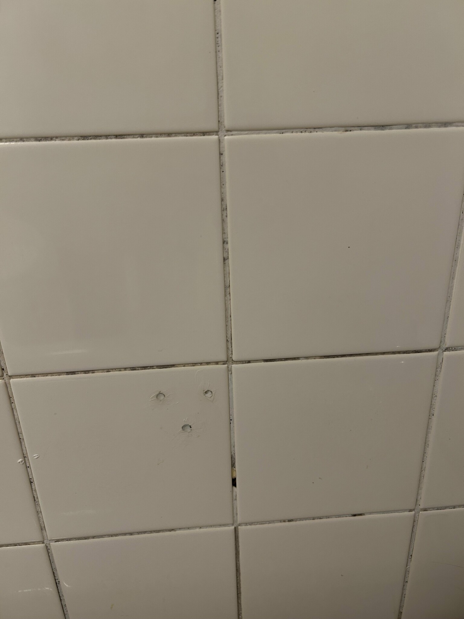

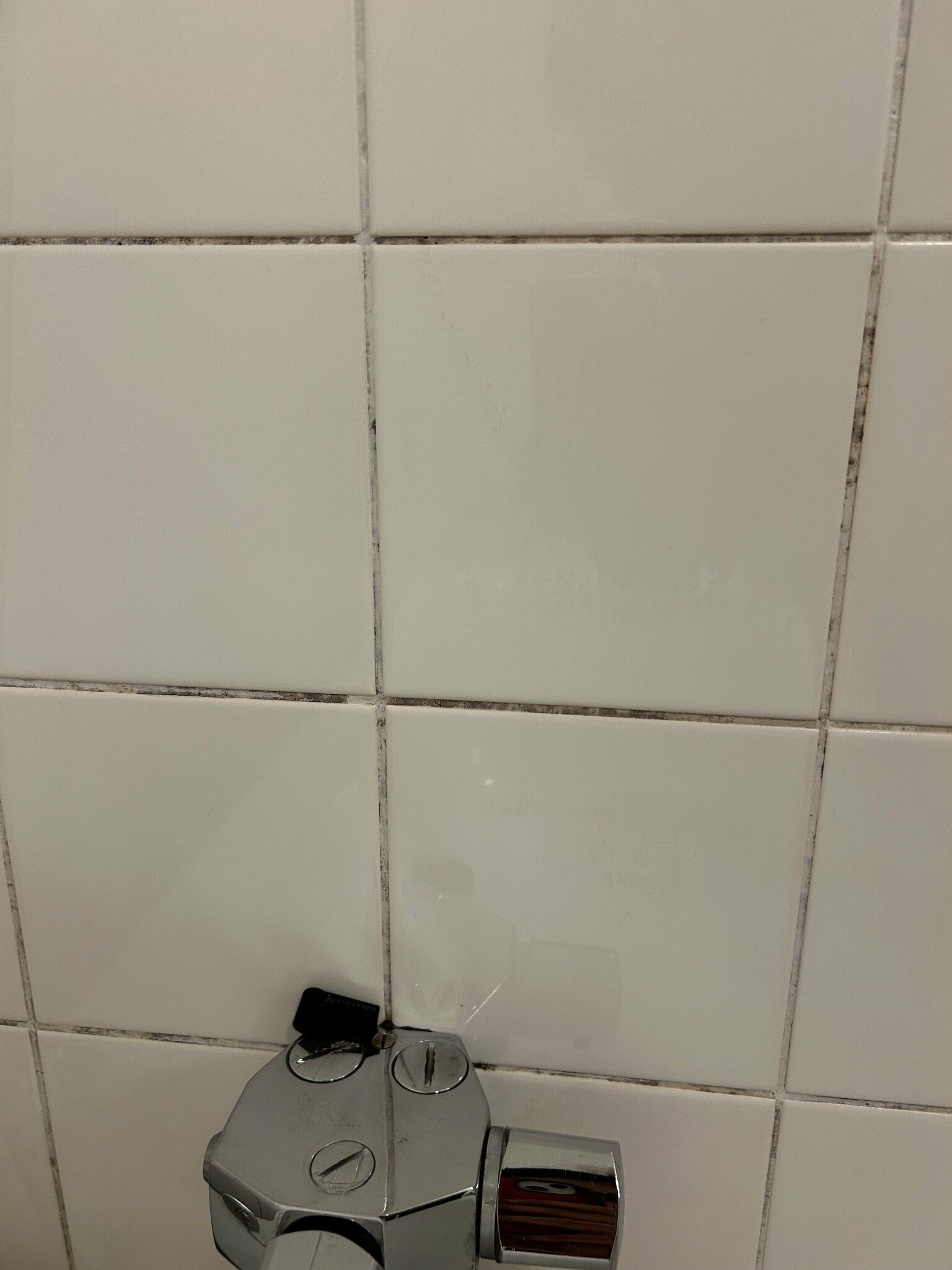

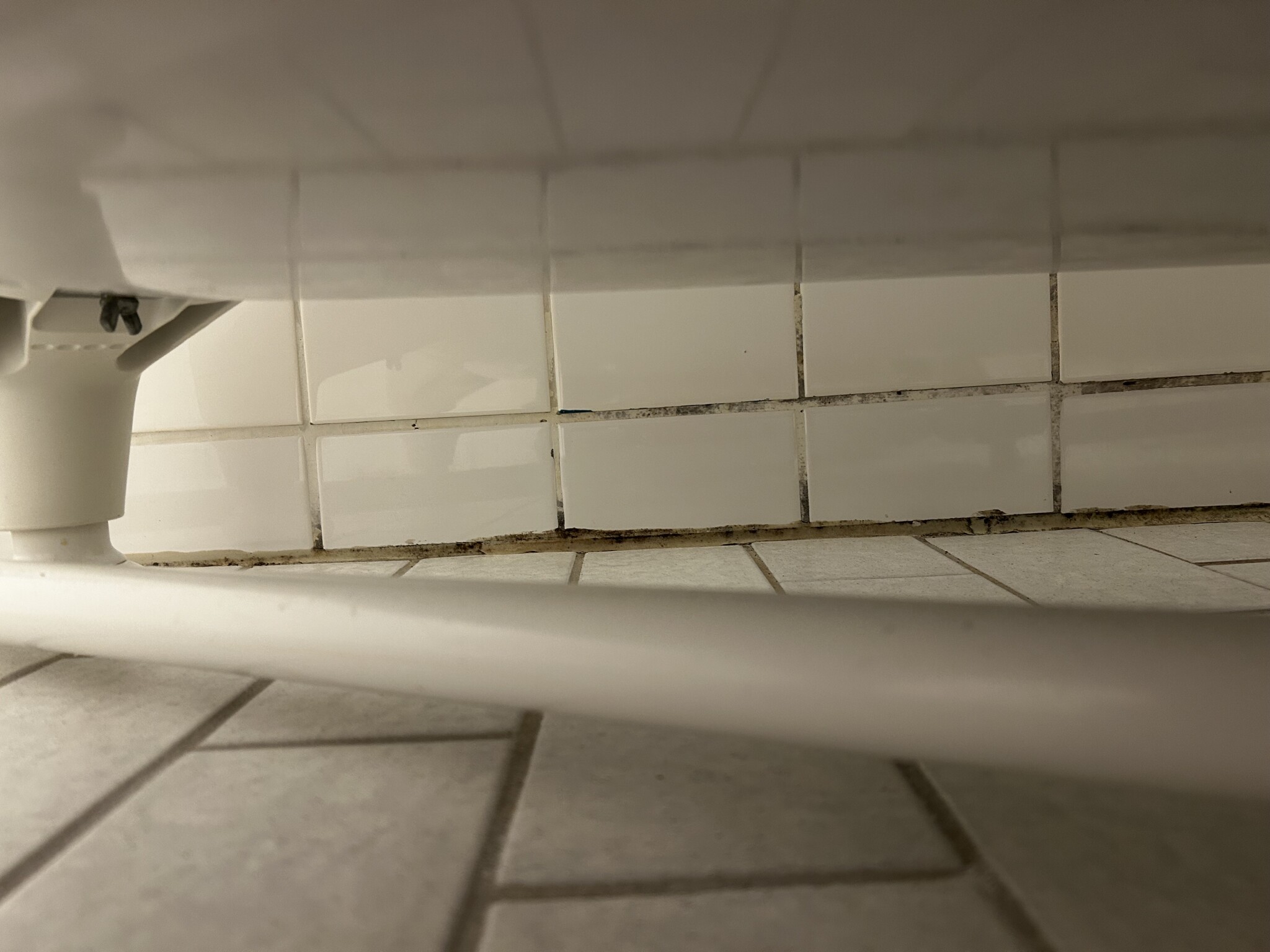

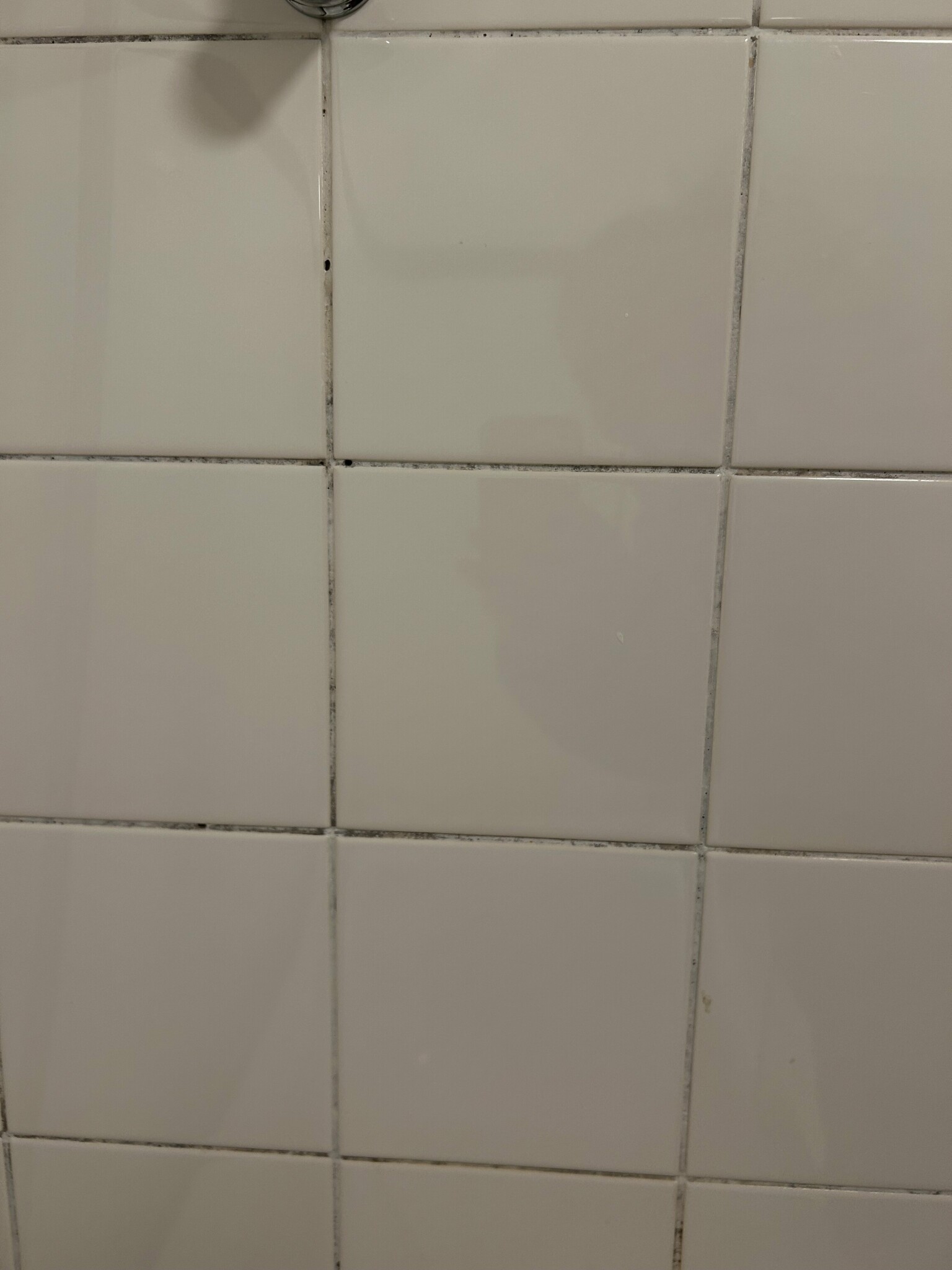

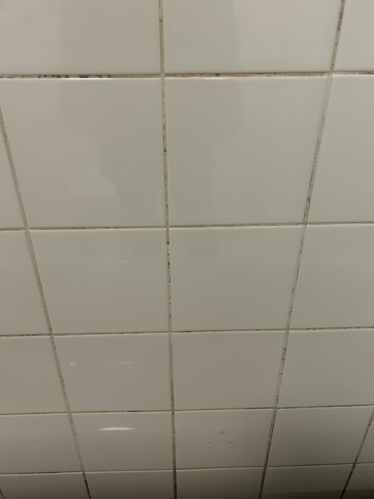

Nu har Hyresvärden har gått med på ny silikonlist till oss då svartmöglet fått fäste där och vi som nya hyresgäster ville inte flytta in så. Nu är det så att kaklarna är gamla ( från 90talet) med en hel del hål i och hål/sprickor i fogar.
Jag frågade om man kunde byta ut fogarna med i samma veva men de hävdar att hårdfog inte går att foga ur utan att riskera skada kakel och tätskiktet bakom. Tätskiktet skyddar mot fukt även om det är hål i kakel och fog så behövs inte, sa dem.
Men jag är nojig att baksidan är full av mögel o drf kommer svartmöglet ofta tillbaka som de gamla hyresgästerna sa. All rengöringsmedel verkar ha missfärgat vissa fogar och vissa fogar är nu bara grå/svarta och ingrott svartmögel nog.
Vi har provat allt!
De föreslog fogpenna eller fogfärg. Kan vi vara lugna med att det är enda utvägen eller ska man ta en mögelfirma för att låta dem undersöka om det kan vara farligt? Har småbarn hemma och extra nojig och hygienisk av mig.

För att mögel ska kunna växa till krävs 2 saker, fukt och näring. Näringen kan vara hudceller, rester av tvål och schampo etc. Det finns ingen näring på baksidan av kakelplattor. Alltså kan det inte växa mögel bakom kakelplattorna.
Det stämmer som de säger angående att foga om.
Mögel kommer tillbaks om man inte håller synliga ytor rena och torra.
Om man låter mögel växa så länge att det ändrar färgen på fogarna så kommer färgförändringen att kvarstå även när möglet är borta. Ibland går det att bleka med klorin men inte alltid. Bestående färgförändringar betyder alltså inte att det finns mögel eller smuts där nu.
När det gäller småbarn så vet man att det finns ett samband mellan mycket rent och ökad mängd allergier. Därmed inte sagt att de ska utsättas för mögel i onödan, men det finns inte heller någon anledning att vara extra hygienisk.
